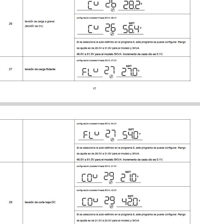

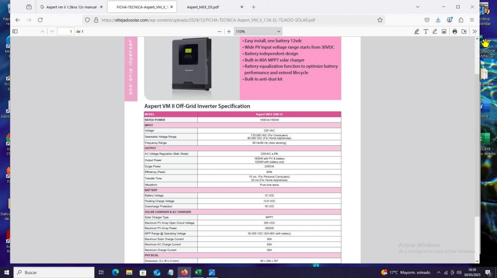

Necesito ayuda para configurar inversor EXPERT VM II a12v.tengo el siguiente problema no detecta los paneles solares pero si que le llegan los 12v el equipo es nuevo
cambiado dos veces pero continua con el mismo problema alguien que me pueda pasar como configurarlo ya que en el manual la configuracio esta para 24v gracias
