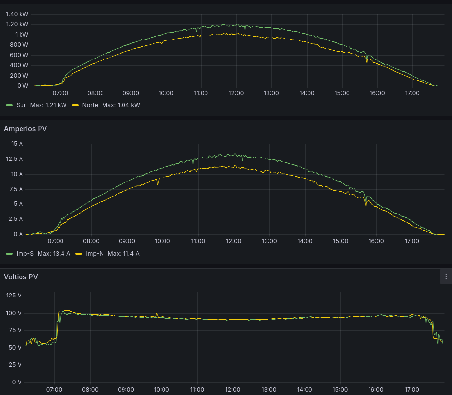

Como referencia, tengo unos paneles de 460W con los siguiente:
Corriente de cortocircuito (Isc) 13.63A
Corriente de máxima potencia (Imp) 13.19A
En la última semana el mayor amperaje que he podido ver es de 12.46A y aquí es la época de más sol del año.
Cuando vas a tener mayor producción es a la mitad del día cuando el sol está en lo más alto del horizonte. Por las mañanas y al final del día la producción es menor.
Así se ve la producción en mi zona en un día perfecto sin nubes:
Archivo adjunto 32473
Esto es para un string de 3x460W con orientación norte y otro en orientación sur. En este d ía perfecto la corriente llegó a 13.4A pero solamente durante breves momentos y en el momento del día en que el sol estaba en lo más alto.

Glock una pregunta, los streams los tienes entiendo en paralelo en el mismo inversor? Saludos
Cada string en esa gráfica es de 3 paneles en serie. Cada string va a un controlador de carga independiente que cargan el mismo banco de baterías. Un string tiene orientación norte, el otro orientación sur.

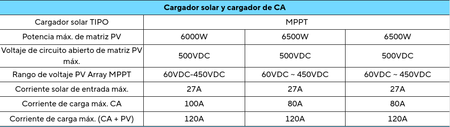

Al final creo que me decidire por este que os mando, porque no le voy a dar mucho uso y sale económico y creo que las características son de sobra para lo que quiero Easun SMG lll. Gracias
Re: Sobre el amperaje de las placas a los inversores
Será este el modelo?
SMG-III-6.2KW-48V-Wifi
Archivo adjunto 32476
Según eso el VOC es de 500V, pero según he leído estos híbridos operan mejor alrededor de los 250V-350V.
En este caso podrías poner los 6 paneles en serie por string a como dijiste antes, aunque creo que iría mejor con uno o dos paneles más por el voltaje.
Este equipo dice que amperaje máximo de entrada es 27A, así que se pueden poner unos 2 de estos strings en paralelo para tener un 6s2p.

Ese es. Si mi duda era que xomo los paneles solares ponia que podian llegar hasta 14A de intensidad digo a ver si lo voy a quemar. 14+14 son 28A y como habia leido que efectivamente como bien has indicado tu son 27A ... Tenia esa duda.gracias

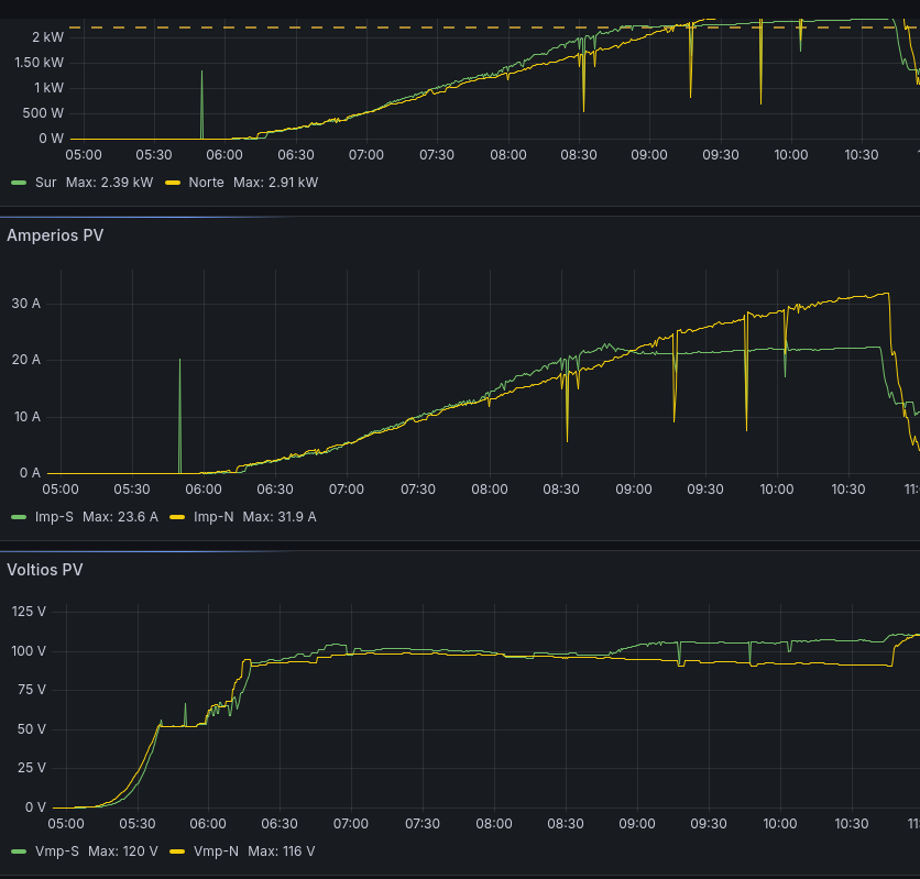

Pero por ejemplo. Pongo 5 paneles en serie en un string xon otros 5 paneles en serie en otro string y ambos en paralelo. Un string imagine orientación edte y el otro oeste. Cuando salga el sol el primero dara ppr ejemplo 300 voltios y 13 a el otro string estara en 0v y 0A entonces el sistema caera a 0v y 0a?? No entiendo bien.. perdonad la ignorancia
En las horas cuando el sol está muy bajo en el horizonte posiblemente la generación se vea afectada, aunque a esas horas tampoco es mucha la producción que digamos.
Sin embargo el voltaje los paneles lo alcanzan con poca luz, lo que no te dan es amperaje.
Mira el ejemplo en mis paneles, un string viendo al sur y otro viendo al norte, muy temprano en la mañana el voltaje es bajo en ambos y la producción es muy baja (menor a 20W).
Aquí te dejo las curvas de voltaje, amperaje y potencia durante la primera mitad del día. Antes de las 6:30 la producción es casi nula, de ahí en adelante sube. El sol por acá sale en el sureste en esta época.
Archivo adjunto 32478
Sin embargo yo estoy en otro continente, los compañeros que viven en España te podrán decir mejor cómo son las circunstancias allá.
