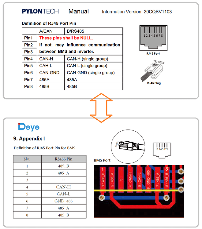

Y otra, y aquí creo que está el problema, pero necesitaría confirmación...
El cable de comunicación: el RJ45 que tiene puesto ahora mismo pone Battery por ambos extremos, en blanco la pegatina, no en azul. Me da que eso no es lo correcto.
¿ alguien ha conectado el DEYE directamente con los cables que vienen con las baterías Pylontech sin anular pines ni nada parecido...?
Los pines...: ¿ con todos los pines conectados ? ¿ sólo con los pines 4 y 5 si conecto por CAN...? ¿ con los pines 6, 7 y 8 si conecto por RS485...?
Cualquier ayuda es bienvenida para cualquiera de las dos cuestiones pues de momento todos mis intentos han sido infructuosos, aunque aún no he cambiado el cable de comunicación ( ¿ puede estar ahí el error? ) pues el usuario sólo puede ir los fines de semana.
Un saludo y gracias por adelantado.
Adjunto imagen de la cuestión de los pines en el cable de comunicación RJ45.
Archivo adjunto 32400
Los DIPS de la batería maestra...
¿ si conecto por RS485...? ¿ todos OFF excepto el primero en ON...?
¿ si conecto por CAN..., no importa en qué posición estén...?

1)Quizás la solución pase por instalar un interruptor de transferencia.
2)Puerto Can (Cualquiera de los dos cables deberían ir bien si no están estropeados, en todo caso te puedes hacer uno, siguiendo el esquema:1) Protocolo 00, int todos en: 0
¿Has equilibrado las baterías? .
¿Has configurado las baterías en el inversor... capacidad, carga, etc?.
¿Las has comprobado de una en una a ver si persiste el error?.
Yo lo desconectaría todo y lo volvería a conectar a ver si hay algún mal contacto. no dices el mod de batería que tienes, ese eerror yo lo he visto en baterías pylontech con BMS.
Suerte.

Muchas gracias por la respuesta.
Las baterías las menciono en el primer post, 5 Pylontech US5000 en paralelo.
Puerto CAN de las Pylontech. Puerto BMS del DEYE. ¿ sería así entonces...?
Cable RJ45 con los pines 4 y 5 conectados nada más. ¿ te refieres a eso ?
Los DIPs están todos en OFF actualmente.

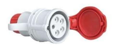

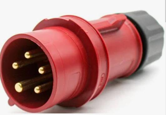

El problema en las conexiones de equipos trifasicos viene ocurriendo porque la secuencia de fases (R-S-T) del emisor (grupo) el receptor (DEYE) no las ve en el orden por el esperado, por lo que rechaza la conexion para evitar 'fuegos artificiales' cuando el inversor del DEYE trabaje sumado a la red u otras acciones que necesitaran de coincidencia de fases.
Este problema de 'secuencia de fase incorrecta' es altamente conocido cuando se conectan motores trifasicos, pues segun se cableen los 3 hilos el motor gira en un sentido o en otro, esto se soluciona invirtiendo la conexion de dos de los hilos.
Si el grupo no estará cableado al DEYE de forma permanente, sino con una manguera a modo de alargadera, hay que hacerlo con enchufe y base de enchufe que obliguen siempre tras la desconexion a conectarlos en la misma posicion de manera que siempre la union prolongará los mismos hilos manteniendo asi a la entrada de grupo del DEYE siempre la misma secuencia de fase.
Aunque como al estar en aislada no tienes red, conecta el grupo a la entrada (15) GENERADOR y configura en los parametros del Deye referentes al Generadorcon la secuencia 0/120/240 -> arrancas el grupo y si ves que no lo acepta invierte la conexion de dos de las fases, con esto si esta dentro del rango de tension y frecuencia admitida ya tendría que sincronizar y aceptar al grupo.
Si has hecho varias pruebas conectandfo y desconectando cables pero no has mantenido los mismos colores de los conductores de las fases en las diferentes pruebas que hayas podido hacer, todas las conclusiones que hayas sacado han podido ser erroneas.
La secuencia de fases en la salida del alternador del generador es siempre la misma ya que queda definida por su cablado interno, el que tiene que adaptarse a esa secuencia es el recptor (el deye) y eso se logra con la seleccion [bien 0/120/240 ó 0/240/120] y la posible necesidad de invertir la conexion de dos de las fases.
Si el grupo estuviera conectado a través de una manguera de forma ocasional es cuando tendrías que utilizar una conexion con enchufe macho/hembra que siempre encaje en la misma posicion para que la prolongacion de los cables de las fases sea siempre la misma. el numero de conexiones puedes encontrarlos para diferentes numero de hilos, en concreto este uego seria para 3Fases, neutro y tierra.
Archivo adjunto 32410 Archivo adjunto 32411

Tienes que conectar el cable Rj45 en el puerto Can tanto de las Baterías como el inversor.
-Respecto al cable RJ45 el fabricante recomienda que no estén conectados los cables 1,2,3, por tanto el resto de cables conectados. 4,5,6,7,8.(Yo los cables Pylontech que he instalado con Protocolo Can llevan 5 cables).
-El cable que viene con el inversor Deye debería ir bien... Es un cable formato RJ45 con conexión tipo B Pero bueno vamos a dejarlo ahí..
Yo en tu lugar haría esto, te paso unos tips:
Apaga el inversor y baterías.
1) Desconectaría todos los puentes de potencia de las Baterías y comprobaría la tensión una por una.
2)Si están equilibradas deberían de estar con tensiones similares entre. 48 y 52v +- y con muy poca diferencia entre una y otra.
3)Conecta una sola batería que tenga más de 48v al inversor y comprueba si persistente el error.
4)Revisar la conexión de los cables de potencia en el inversor y asegúrate que este correcto.
5)Ajusta correctamente el inversor como litio y mira si hay comunicación Can en el inversor:
Pulsa el icono de batería ubicado abajo a la izquierda y luego el de Litio abajo a la derecha si mal no recuerdo... Ahí verás si está bien conectado.
Recuerda que no basta con poner el int en 1 tienes que pulsar también el botón rojo y ver los leds encendidos.. (Te lo digo porque me ha pasado más de una vez ).
Asegúrate que la comunicación entre las baterías e inversor es Can/Can.
Si lo encuentras oportuno cambia el cable De conexión.
