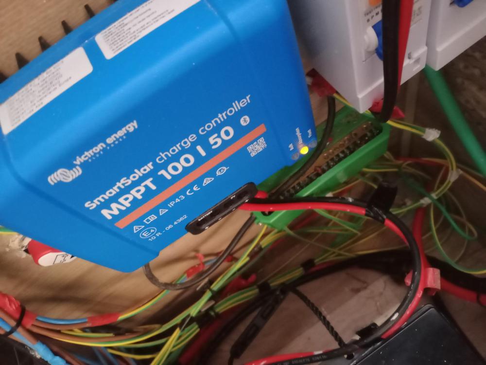

Adjunto una foto del MPPT conectado a bateria y a placa en Bulk carga inicial.

La batería te la reconoce porque llega tensión a las bornas del regulador, y los leds se encienden, de eso no hay duda. Lo que parece que no reconoce es el módulo.
1. Revisa que la línea módulo- MPPT tenga continuidad desde principio hasta el fin.
2. Mide tensión en las bornas de entrada FV a ver qué te marca. ¿ te sube la tensión cuando le da el sol pleno al módulo o se queda igualmente en 13,18 V en las bornas de entrada de batería al MPPT...?
Si hay continuidad y el MPPT no carga la batería hay probabilidades, aunque duela esa probabilidad, que el MPPT se haya jodido internamente por la conexión previa durante unos minutos del MPPT al módulo sin estar previamente conectado a la batería.
Edito: veo en el pantallazo del Victron Connect que la tensión del módulo te la reconoce, por lo que doy por sentado que la línea no está interrumpida entre el MPPT y el módulo.

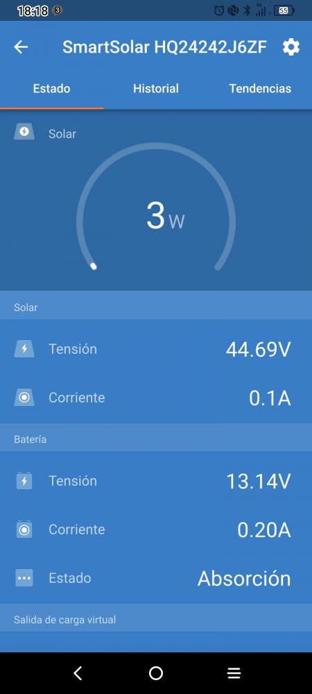

Hola Alibey, hoy he probado a cambiar parámetros con la APP y bajando voltaje de Tensión de Abosrción de 14,60 a 12 V y la de Flotación de 13.00 V a 12 V me ha dado Intensidad y Produccion en la placa (horario de muy poco sol, por la tarde sin ser de noche pero sin sol)Archivo adjunto 32380Archivo adjunto 32379Archivo adjunto 32381 y pasa a Absorcion.Adjunto las caracteristicas de la bateria y las del módulo.Archivo adjunto 32382
Es muy poco pero supongo que indica que no hay nada dañado. Adjunto los pantallazos.
Voy a probar con un MPPT que tengo de 100 A y 50 V de Giant of Solar Charge barato que me venia con un KIT de placas solares flexibles que compre una vez y compruebo si con ese carga con normalidad.
Muchas Gracias
Me alegro, parece ser más bien un problema de configuración del regulador, busca las tensiones adecuadas de absorción y flotación para esa batería de litio y es muy posible funcione correctamente la carga desde el módulo FV, normalmente 14,2 voltios para absorción y 13,5 voltios para flotación.
Ve subiendo ambas desde los 12 V que has puesto, que obviamente no son las correctas, como digo ve subiendo por ejemplo de 0,5V en 0,5V ambas tensiones desde la APP y comprueba si sigue habiendo producción del módulo en cada subida que hagas.
