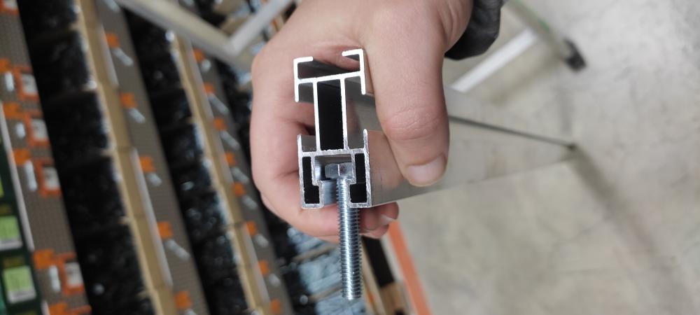

    Sobre esos travesaños de metal podrías anclar directamente los rieles para las placas.
    Te adjuntos una foto que hice en el obramat. Al colocar el tornillo la cabeza queda trabada y solo tendrías que enroscar la tuerca con arandela al travesaño.
    Te podría vale incluso anque añadieras panel sandwich.
    Por dar ideas, saludos

    Cita Iniciado por javi-bcn Ver mensaje
Nombre: borrar.jpg
Visitas: 14
Tamaño: 39,2 KB
    Perfecto, esa sería la idea, lo que sigo dándole vueltas, es si las placas tirarán mucho calor hacia abajo....
    Lo mismo me arriesgo y las coloco directamente, y si da bajo mucho calor le meto algo que no me resulte tan caro como el sandwich

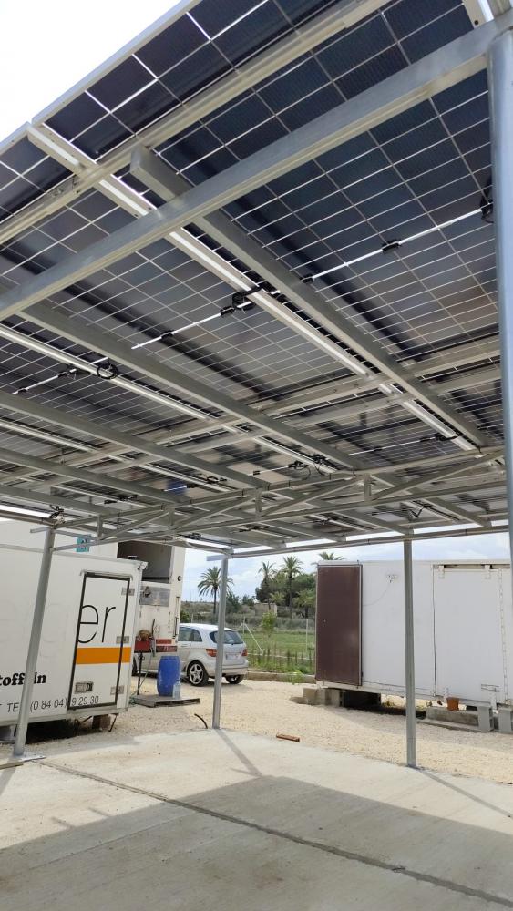

    Bueno, pues le he puesto 15 placas... aunque creo que caben 3 más.
    Como para que funcionen todas el inversor y baterias seráin mucha tela, voy a poner 2 inversores, uno ahora, y el otro más adelante, cuando vaya estando más necesitado de energia, bueno, eso es la teoría, a ver que me sale luego.
    Os pongo alguna foto de como va quedando....
    Mientras tienes solo un inversor, supongo que conectaras y utilizaras 8 placas en una serie.
    Y las otras, como ""tejas""
    Voy a colocar 3 más, así tendré 2 inversores de 9 placas, y hago zonas, de momento un inversor y a ver si antes de fin de año puedo colocar el segundo para la otra zona.
    En estar todo puesto, empezaré a ver que puedo colocar para que el agua circule y no caiga
