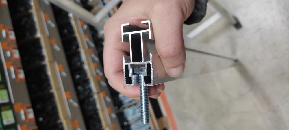

Sobre esos travesaños de metal podrías anclar directamente los rieles para las placas.
Te adjuntos una foto que hice en el obramat. Al colocar el tornillo la cabeza queda trabada y solo tendrías que enroscar la tuerca con arandela al travesaño.
Te podría vale incluso anque añadieras panel sandwich.
Por dar ideas, saludos
