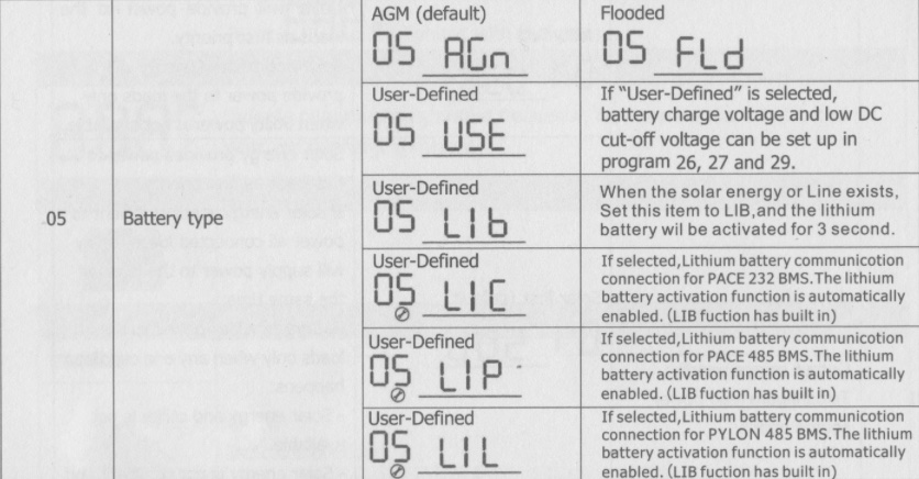

Mi inversor tiene estos parámetros y aquí tengo dudas, hay cuatro tipos de LIB, el primero a secas, y otros 3 modelos más con comunicación al puerto RS 485 pero mi batería no tiene ese puerto.
El fabricante dice que para recargar la batería lo mejor es una LIB tipo LiFePO4, pero como ven explícitamente así no aparece en mi inversor.
Archivo adjunto 32289

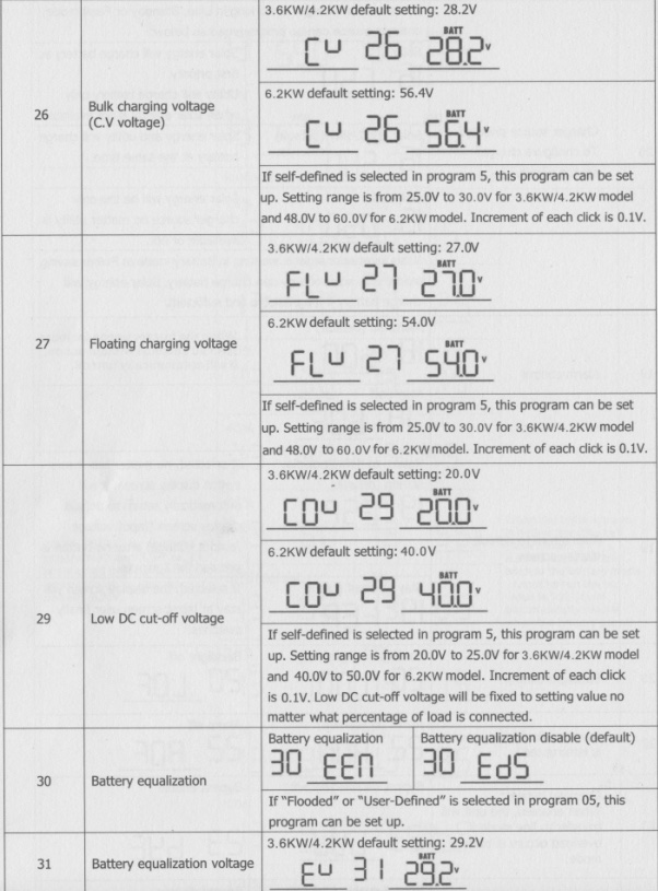

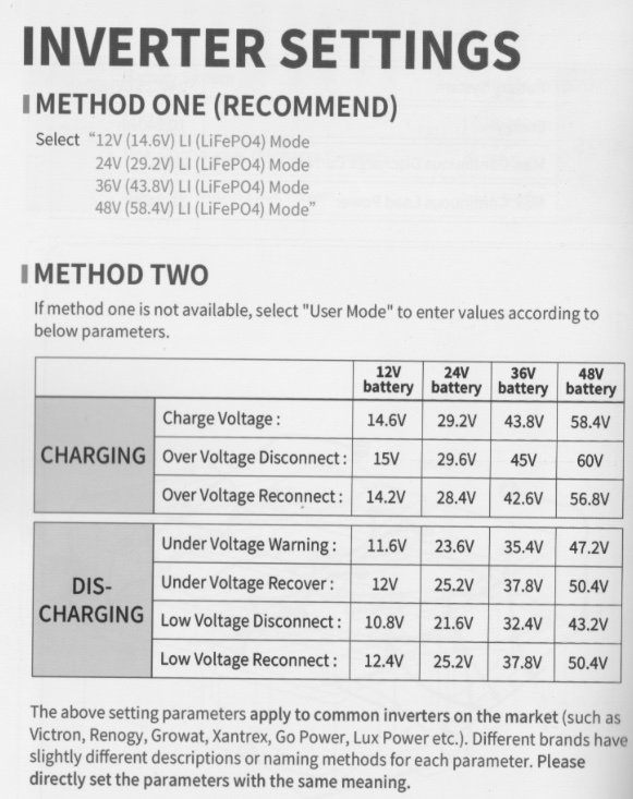

La otra opción que da el fabricante es que los haga a los USER DEFINNE, pero en las opciones que tengo en el inversor me pierdo.
Esto dice el fabricante:
Archivo adjunto 32287
Y esto tengo yo:
Archivo adjunto 32288
Les agradezco de antemano la ayuda.

Teniendo en cuenta que la batería no tiene comunicación yo pondría el híbrido en USER y le metería a mano los voltajes que recomiende el fabricante de la batería, que normalmente vienen en una pegatina por algún lado de la misma

Gracias por la respuesta Luisetrix, pero estoy perdida. Intento hacer eso con los valores que he publicado del fabricante de la batería y de mi inversor.
Intento igualar definiciones del inversor:
Bulk charging voltaje = charge voltaje que sería 29.2v
Floating charging voltage = over voltage reconnect que sería 28.4v
Low dc cut-off voltage = Low voltage disconnect que sería 21.6
Pero no estoy segura
Re: Parámetros para configurar una LiFePO4 en el inversor
No, el BULK es la absorción y para una LIFEPO de 24v yo no la pondría a más de 3,5 por celda que vienen a ser 28v
La flotación la puedes poner igual o un poco por debajo. La flotación no es el over voltage reconect, no tiene nada que ver.
Y el low DC cut-off es el voltaje al que se apaga el inversor si baja a ese nivel, yo lo pondría en 23v o 24v.
Son unos voltajes conservadores que harán que la batería te dure más que con los que te recomiende el fabricante.
Resumiendo, sólo tienes que configurar en el inversor la flotación, la absorción y el voltaje de corte. No hay más

Cómo dice Luisetrix no ponga más de 28 yo tengo una batería de 8 celdas Y tengo puesto la carga máxima 27,8 y la flotación en 27,6, puedes utilizar el parámetro user? Pero también. Puedes utilizar el parámetro lib ¿Qué es para baterías de litio sin comunicación. Y luego puedes modificar los parámetros como quieras.

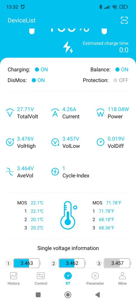

Chic@s, al final haciendo pruebas desde 2.8 Bulk y flotación a 27.5 para subir a 28.5 bulk y 28 flotación , pues no me carga al 100%.
Las celdas se quedan como mucho a 3.40 y con carga 100% según la app, siempre se queda en 99.45 AH en lugar de los 100AH.
Una imagen me explicaría mejor. Esto es recién cargada.
Archivo adjunto 32302
Otra cosa, no sé cómo configurar carga lenta y quitar el rayo. Me parece exagerando que del 38% que venía la batería, la cargue al 100% en 3.5 horas.
Más dudas, en la imagen en AH, que se ve ahora 4.26AH, he llegado a ver hasta 27AH, no lo entiendo porque en la entrada de PV he puesto un disyuntor DC de 20AH tal como recomendaban en otro post. Debería haberse disparado y cortar.
Gracias anticipadas.
El lifepo4 se carga mucho más rápido que el plomo... Cargar un 62% en 3 horas y media no es ninguna barbaridad y a esa batería no le hace ningùn daño.
Por otro lado, no es lo miismo la corriente que le entra a las batería que la que llega de placas... De placas te llegará mucho menos porque entra a más voltaje, Si a la batería le llegan 27A, de placas entrará muchos menos pero a más voltios

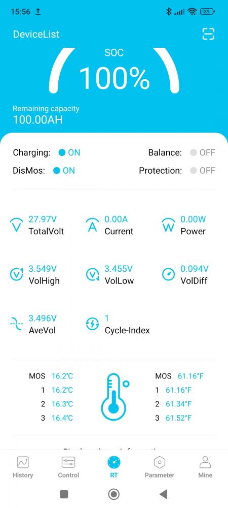

Finalmente he cargado al completo con estos valores, 28.5 bulk y 28 flotación a pesar del nublado intermitente de la borrasca Garoé. Sonrisa de oreja a oreja.
Archivo adjunto 32305
Gracias nuevamente. Ese asunto lo he resuelto
