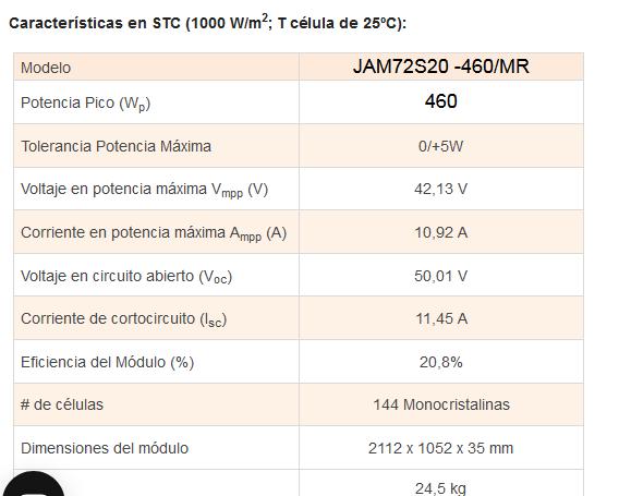

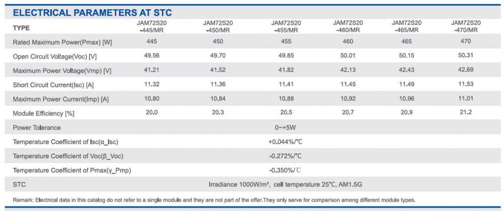

aqui tienes las especificaciones de las JAM72S20 -460/MR, mira la primera linea que ademas esta en 'negrilla' y estos datos vienen en la pegatina posterior en todas las placas sea cual sea el fabricante.
Archivo adjunto 32277
Archivo adjunto 32278
con 9 placas en serie a 0ºC te vas a 480.7Voc
