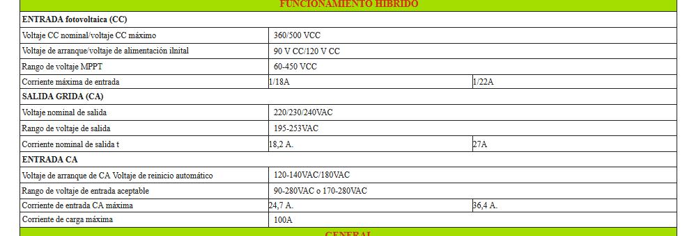

Ese Easun Power 4.2kw 24v, admite una entrada de placas de hasta 500V, por lo que lo mejor es poner esos cuatro placas todas en serie, pero tienes que tener en cuenta que para que su MPPT arranque la tension de entrada debe superar los Voltaje de arranque/voltaje de alimentación Inicial: 90 Vmp CC/120 Voc CC, y posiblemente con cuatro placas no llegue a esos valores.

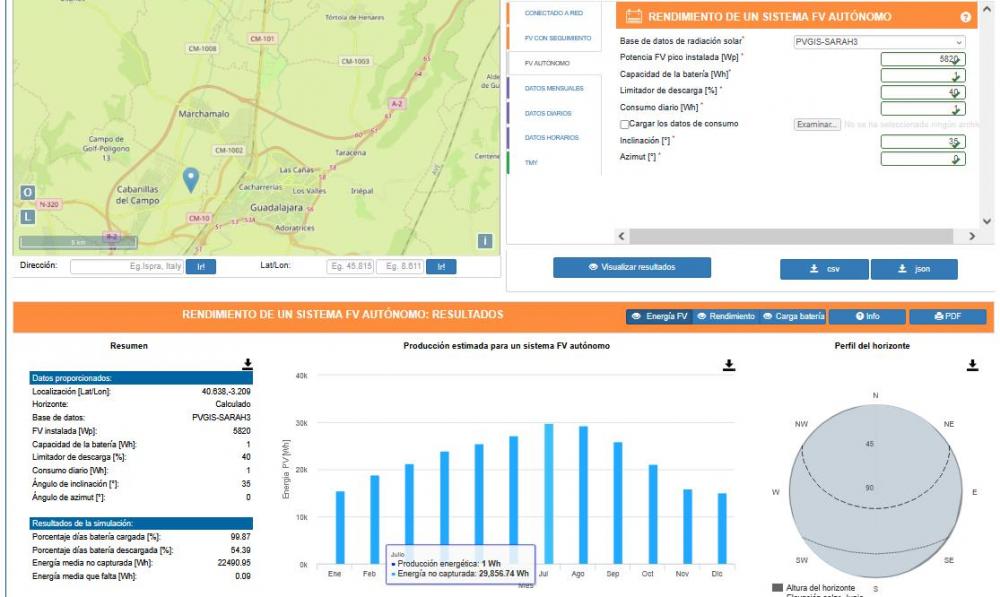

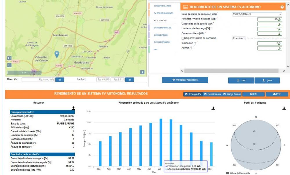

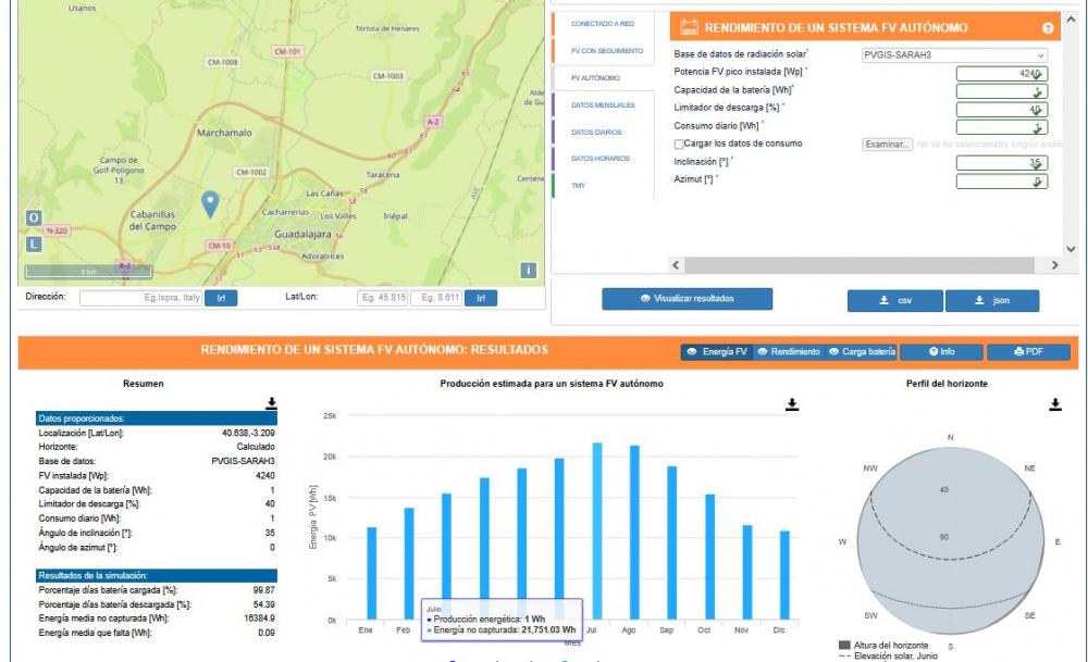

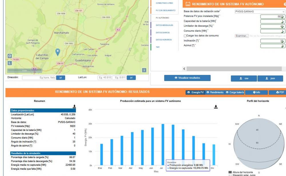

Con 8 paneles de esos las tensioness cuando esten a -10ºC sereran de unos: 6360 Voc, 322 Vmp la maxima potencia captada en verano con una optima orientacion e inclinacion y con esas 8 placas de 13.17Imp (Amp) son unos 4240W, cuando si amplias a 11 paneles estos valores serian: 495Voc, 442Vmp ==>> 5820W.
Las caracteristicas de ese hibrido estan dentro de los valores de los equipos actuales e incluso mejoran la Intensidad maxima de entrada de paneles al MPPT (18A) como lo puedes ver en las imagan de #13, lo que te ha sucedido es que no los has tenido en cuenta a la hora de elegir las placas, si hubieras elegido placas con unos 8-10Amp quiza y dependiendo del espacio podrias haber configurado el campo solar (FV) como dos string con un mismo numero de placas en paralelo con un maximo de 6200W en paneles (PV) que es lo que dice la foto.
Aqui te añado la posible potencia capturada totalizada por meses en tu zona (Guadalajara), tanto para 8 placas como para 11 placas para una orientacion SUR y una inclinacion de 35º.
EN LA LEYENDA DE LA POTENCIA CAPTADA en cada ocasion figura 'Energia no capturada' porque configuro como consumo 1 y bateria 1 con lo que toda la produccion la considera como perdida.
