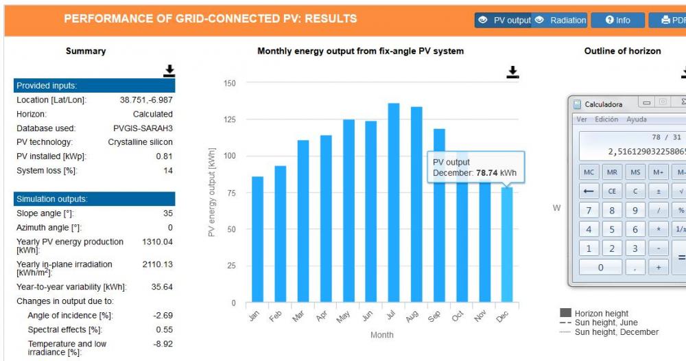

Hola, hace poco adquirí un inversor easun de 12 V para conectar una batería de 205 A comprada en Baterías Web.com esta batería es sin mantenimiento. Mi sorpresa fue que tras desconectar todo y está supuestamente cargado por la noche se quedó sin carga y el inversor se apagó y así pasó varias veces no sé qué puede estar ocurriendo, ya que he mandado a comprobar la batería y me dicen que está bien, pero claro, no me fío de ellos tras leer varios comentarios en Internet. Puede ser problema del inversor? No quiero arriesgarme a comprar otra batería y que me ocurra lo mismo y claro los pájaros de Baterías Web me cobran los portes de la comprobación de la batería. Tengo conectados seis paneles de 135 W en serie.

Una instalacion fotovoltaica debe estar 'equilibrada' en su configuracion' y con los pocos datos que aportas parece que esta no lo está
Para poder deducir lo que te puede estar sucediendo hay que conocer las caracteristicas exactas de sus componentes (paneles, inversor, bateria), ademas de los consumos estimados tanto en las horas en las que el sol aporte sosecha como en las que no), de no conocer las caracteristicas de los componentes al menos indicanos el modelo exacto para que nosotros intentemos averiguar sus caracteristicas, pues los datos que aportas no son suficientes.
Con 6 placas de 135W (810Wp) con la mejor orientacion e inclinacion para esta epoca del año en un dia de diciembre podias cosechar como mucho 2.51 kWh( que en esta epoco del año nunca llegaras a esta cantidad) y con esto tendras que alimentar el consumo en vacio del inversor mas los posibles consumos de la casa y con lo que quedara se intentaria cargar lhasta que a bateria.
De una bateria de 205Ah-12V cargada al 100% se podria disponer de un 25-30% de su capacidad => 615-738 Wh, y el consumo en vacio del inversor (sin consumos en la casa), de entrada hay falta de placa y tampoco hay bateria con carga suficiente para llegar hasta que tras amanecer comience el sol a producir y se pueda recargar al 100% para aguantar otra noche.
Por la noche aunque no haya consumos en la casa el inversor sigue activado y tiene lo que se llama 'consumo en vacio' por lo que se sigue descargando poco a poco y a menor intensidad la bateria hasta que la tension de esta llega a un valor, 'tension de corte por bateria baja' y se para completamente el inversor para proteger la bateria, por eso cuando la prueban te indican que esta bien y puede ser cierto, pero si simplemente la vuelves a colocar sin atajar el porque sucede, vuelves a tener el problema
Te falta placa y la capacidad de tu bateria puede que sea insuficiente para mantener el inversor activo y ademas atender los posibles consumos en horas sin sol suficiente, es por lo que para conocer esto se necesitan los valores de los consumos que te comentaba.
Sube el resto de datos y veremos lo que se podria hacer.
Esta es tu probable produccion de esas l placas de 135W con una orientacion al sur y una inclinacion de 35º, 78kWh en todo el mes que seian unos 2.5kWh al dia
Archivo adjunto 32218
