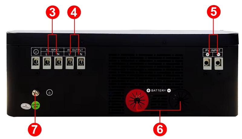

Gracias por la respuesta... Pues pinza si teníamos, pero según parece solo para corriente alterna, para corriente continua no nos mide (entonces no nos sirve para instalaciones Fotovoltaicas).
Lo peor de ayer fue que tratando de cargar la batería, mediante un generador pues quemamos el inversor (mirando parte positiva pues estábamos allí y la caseta no se nos prendió fuego, creo el generador metía más Ah de los que permitía el inversor)
Ahora la duda es si comprar el mismo inversor, o replantear todo... Vamos que estoy un poco desesperado en el tema :(

En serio? Llamo generador a un motor a gasolina que se usan en ferias... Mediamos su salida y dejábamos en gas para que equivalieran a 225v; el inversor en su output de ac marcaba eso y se ponía a subir hasta cerca de 300v y se desconectaba solo (cargando estuvo muy poco tiempo y no sabíamos porque pero se conectaba y volvía hacer intento de conectarse) Pero en el manual del inversor pone que mediante corriente AC admite hasta 12Ah con 220v y en el display aparecían 23Ah.

En que terminales del Easun de 12v 2.2kw haveis conectado el grupo ???

3-4 en la entrada de AC. Pero el inversor hacía cosas extrañas. Lo teníamos en modo apagado (como si fuera solo regulador) y le estaban entrando solo las placas porque estaba configurado que mientras tenía sol, solo tiraba de solar que en ese momento eran 30w (le cambiamos la configuración para que tirará de placas y generador) en ese momento ha encendido luces que ya estaba cargando la batería (ha estado así unos 5' hasta que ha dejado de cargar por el generador). Se conectaba la flecha de carga pero a los 2" se desconectaba... (Y en ese momento pues hemos pensado en desconectar las placas para que solo le entrara corriente de AC por el generador. Conectaba, subía el voltaje sin tocar nada hasta los casi 300v y de amperaje marcaba 22/23 y a los minutos ha empezado a salir humo y una pequeña llama en la parte derecha superior mirando de frente

3 y 4 son conexiones independientes
la conexion (3) AC INPUT L y N] corresponde a la entrada de Red o del grupo electronico, en estos dos terminalesa es donde deberiais haber conectado el grupo
la conexion (4) [AC OUPUT L y N] es la salida de corriente hacia el consumo de la casa, Si el grupo lo habeis conectado en esta salida (4) habeis originado el problema y creado la averia en el 'Easun de 12v 2.2kw'
