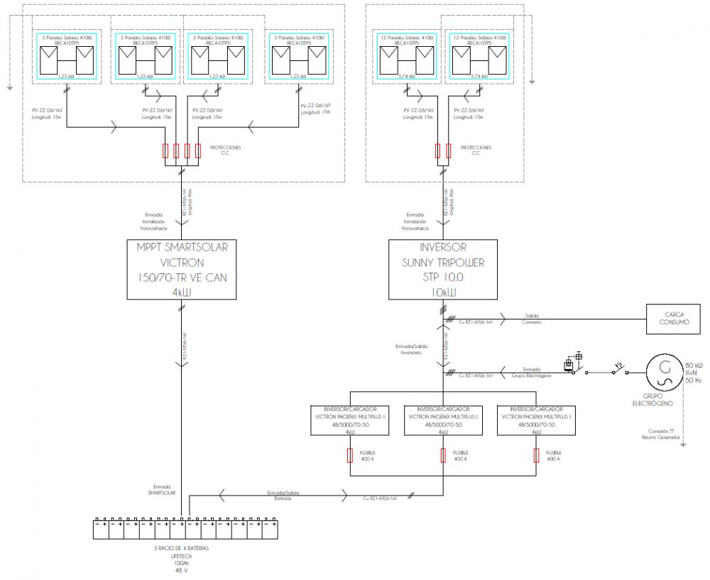

Buenas, estoy realizando el cálculo de una instalación aislada. Un grupo de placas se conectará a un regulador de carga VICTRON 150/70-TR VE CAN para cargar las baterías. Otro grupo de placas solares irá conectado a un SMA SUNNY TRIPOWER STP 10.0 que se conectará a 3 inversores/cargadores monofásicos para dar alimentación al consumo o a las baterías. Además, hay un grupo electrógeno que se encargará de cargar las baterías cuando se demande consumo y no haya carga suficiente en las baterías ni producción solar. Para ello, estoy realizando el esquema en DMELECT E.Renovables dividiendo la parte de CC para calcular el cable de las baterías como aislada y el resto conectada a red para calcular el resto de cables. El grupo electrógeno es de 80 kW, lo que hace que el programa interprete que por las baterías circulan unos 1600 A dando lugar a un cable de 6(2x240). ¿Cómo soluciono todo esto y se realiza el cálculo? Gracias de antemano.
