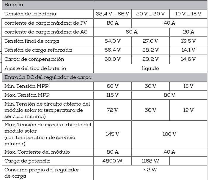

Posiblemente se haya vuelto a averiar el MPPT.
En los adjuntos podras ver la recomendacion del fabricante sobre el tipo de pacas (numero de celulas) y posible conexion, tambien puedes ver los valores que vienen en la ficha de caracteristicas, la segunda columna corresponde al PLI 2400-24
Si, como indicas, las placas que usas son las Tallmax de 455wp, 49,8voc 41,2vmpp, tienes que ponerlas en paralelo ya que vienen a ser como placas de 72 celulas, dan unos 11Amp, por lo que podrias poner hasta 4 en paralelo. pero sin conocer la seccion y la distancia placas-regulador y la seccion del cable de bajada actual no podemos indicarte si sería necesario ampliar su seccion.
Ese MPPT admite hasta 80Vmp esas placas dan 41.2Vmp que dos en serie serán 82.4V cuando la temperatura de las celulas sea de 25ºC y a medida que la temperatura baje la tension irá subiendo, y lo mismo ocurre con el Voc.
Esto suele pasarr cuando asociais placas sin consultar, pues con placas de 60celulas no te hubiera pasado y la seccion necesaria del cable de bajada se hubiera reducido a la mitad.

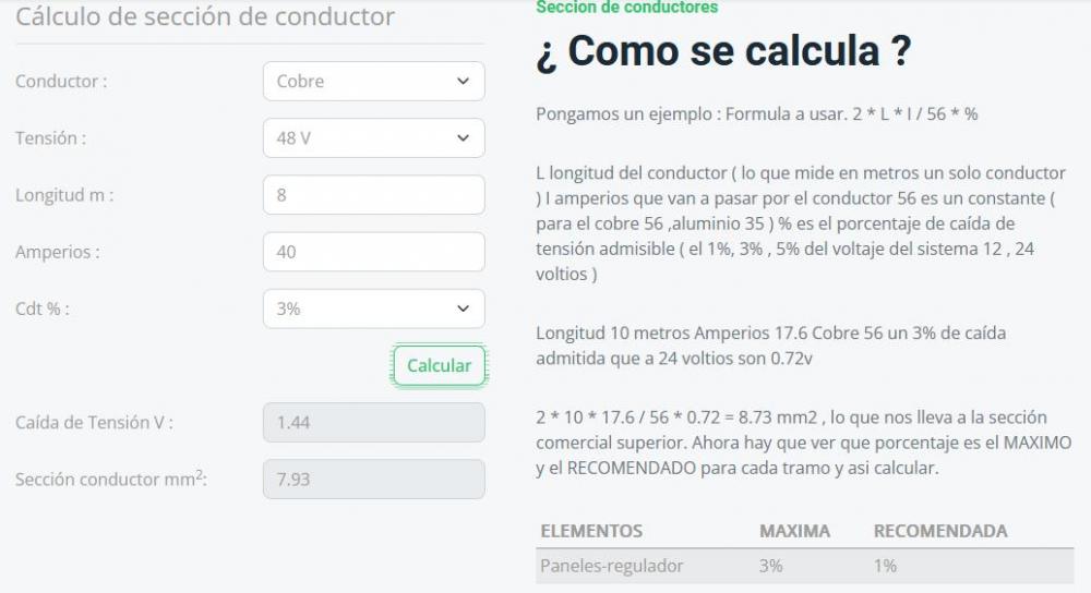

Poniéndolas en paralelo, si pongo 4, no me pasaría de la intensidad, 40A?
La suma es 44A, o simplemente desperdiciaría por así decirlo esos 4A.?

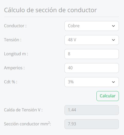

El cable que baja del tejado al inversor es cable solar de 6mm2 y habrá unos 8 mts
3 Archivos adjunto(s)
Re: Duda configuración steca solarix pli 2400-24

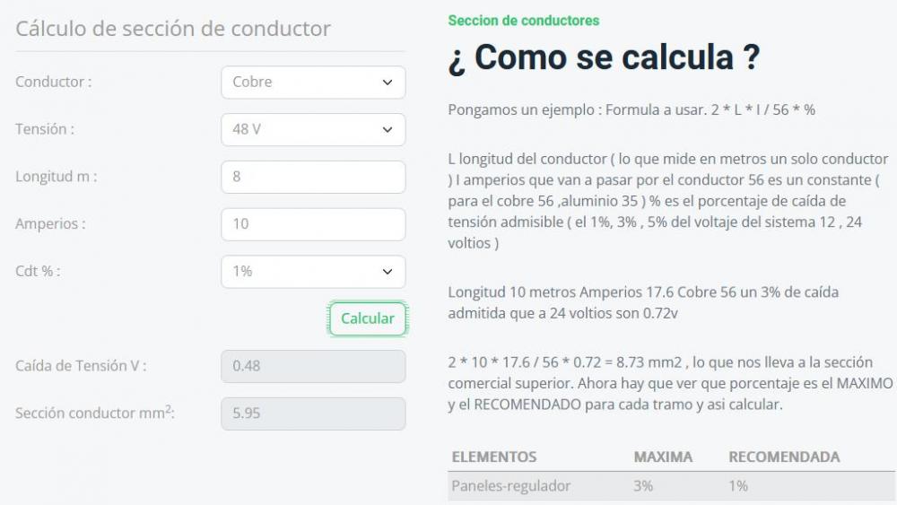

Los desperdiciarias, pero lo mas normal es que no llegues ni a 40A, y eto al mediodia de los mejores dias del pleno verano.
aqui puedes ver la seccion para 40A 8m, la caida de tension recomendada es entre 1% y 3%, como la tension de bajada sera la Vmp de esas placas en paralelo (unos 41.2V) y la calculadora el valor que puedes seleccionar es 48V, es por lo que veras tension > 48v. el cable de 6 mm2 va un poco justo pues para un 3% a 48v sale 7.93mm2 y una caida de tension de 1.44V cuado pasen 40A perderas 57.6W teoricos que se convertiran en calentamieno del cable, si hacemos la correccion ya que no son 48v sino 41.2Vmp la seccion sale 7.93/48*41.3 => 6.80mm2 que como es se pasa un poco, si vieras que el cable se calienta bastante siempre puedes poner a esa bajada otro cable en paralelo en cada polaridad y pasar a 12mm2 o a 16mm2 aprovechando asi el existente
Archivo adjunto 32157
Archivo adjunto 32158
Archivo adjunto 32159
la direccion de la calculadora : https://www.hmsistemas.es/calc_seccion.php
