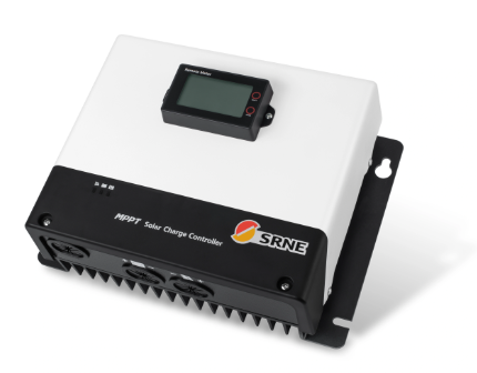

Quien conoce ese regulador por favor..?
Buenas tardes,
alguien ha visto ese regulador solar?
Pone MPPT pero no lo es porque le llegan 110V de las placas y cuando se conecta con el regulador baja a Vbatt+2V.....
Muchas gracias para cualquier sugerencia!

offroadflow
Pone MPPT
No tendria 2 puertos USB para salida 5v??
Re: Quien conoce ese regulador por favor..?
No.
Es blanco, grande como.un 250/100 de Victron y ni lleva pegatina de datos etc.
Puede ser de AliExpress

Ese regulador es un SRNE de 85 ó 100 amperios
No es un mal regulador y no es barato
Lo que necesitarás averiguar es el votaje de placas porque ese mismo modelo lo hay en 150 voltios y 250 y eso es importante,
Seguro que no tiene alguna pegatina por algún sitio? n siquiera por dentro quitando la tapa?

MUCHAS GRACIAS! 🙏🏻🫶🏼
No hay ninguna pegatina ni fuera ni dentro.
Todo raro...
Ya he mandado un c e a ellos.
Gracias de nuevo!

Si es el del video empezamos mal, no se puede instalar en un cajón, ventila por convección.
Yo tengo el mismo en 70A y 250V, he de decir que funciona muy bien, estoy contento con el aparato.
Si no tiene la pegatina, puedes verlo directamente en la APP para el móvil de SRNE, se conecta al móvil por Bluetooth, la APP rastrea los aparatos SRNE que hay alrededor y te aparecerá ahí el modelo.
