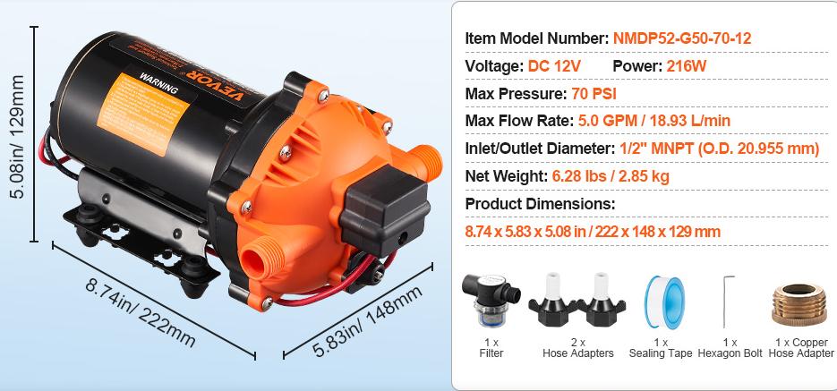

En el consumo de tu instalacion el dipositivo que mas puede incidir será sin duda la bomba de agua, ya que las luces y Tv en los periodos de utilizacion que indicas, una hora cada uno, podrian suponer poco mas de 100Wh unos (55w 8w 12w+21w)
La bomba de agua ya es otra cosa, todo depende de las caracteristicas de la misma, anexo la captura de una bomba a 12v en la que se puede observar que su consumo es de 216W cada hora ( 2 horas 432Wh, esta es una bomba de las que se usan en autocaravanas, tu no especificas que bomba es la que usas pero consultando sus caraceristicas el calculo es es mismo.
Con estos datos tu consumo diario maximo podria se de unos 540Wh. que a 12V, esto supone unos 45Ah diarios
A una bateria gel de 300Ah no se la deberia descargar mas del 40-50% por lo que eso supondria unos 180-150Ah con lo que deberias ir sobrado con los datos manejados hasta ahora.
En cuanto a la cosecha solar, un panel de 130W (unos 18.8Vmp 7Amp) en los peores meses (diciembre-enero) con orientacion e inclinacion optima podria cosechar unos 350Wh en un día, si el regulador fuera PWM (el el morningstar podria serlo) recortará la produccion a un 75% (18.8Vmp /14V bateria), por lo que esos 350Wh se quedarán en unos 260Wh que supera con mucho el consumo que indicabas, siempre que estos consumos que indicabas fueran los correctos, esto seria con un panel y tu tienes dos.
En algun momento del hilo se ha comentado la posibilidad de utilizar baterias de litio, este tipo de baterias necesita reguladores MPPT.
Archivo adjunto 32144

[h=Bomba de Presion Shurflo 2088-403-143 12V solo se utiliza cuando utilizas la cisterna y cuando limpias la vajilla.no se utiliza constantemente.he puesto los valores de consumo minimos y maximo.]2[/h]
Re: instalacion 2 paneles 130W y baterias en serie de 300AH
Consultados los diversos modelos de Shurflo los consumos que indican sus caracteristicas vienen indicando entre 4.5A la 2095-403-443 y la que tu indicas 4088-403-143 que es de 3.1A
3.1A vienen a suponer una descarga de una bateriaa 12V de unos 3.1Ah por cada hora que este bombeando , y en watios hora serian unos 40Wh.
