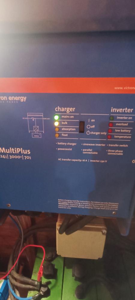

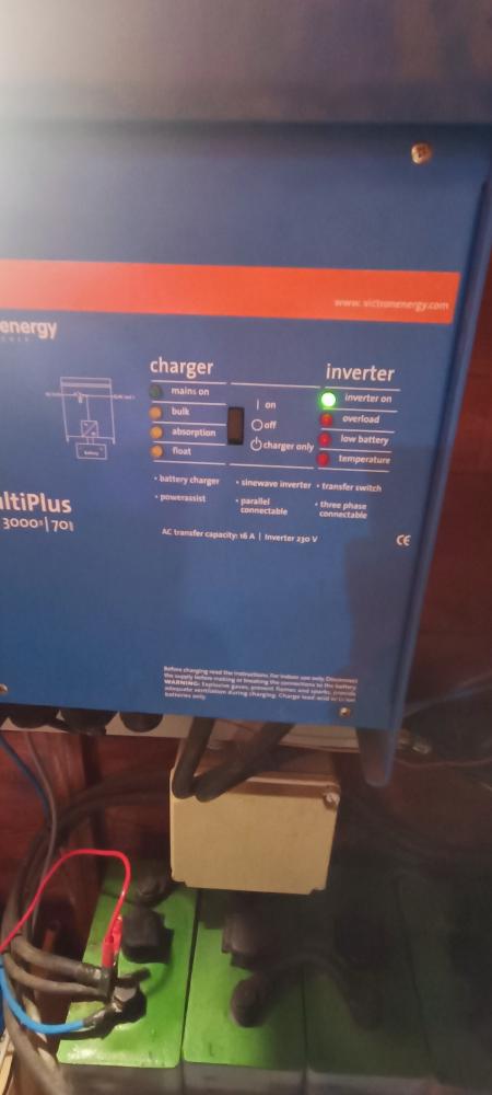

Buenas debido al mal tiempo he tenido que recurrir al generador para cargar mis batería, tengo un inversor cargador victron 3000/24v y 70A de carga .El problema es que cuando lo conecto. el inversor entra en modo de carga , pero a los treinta segundos más o menos deja de cargar y para al estado de funcionamiento y a los 20 segundos más o menos vuelve a la función de carga y así sucesivamente.a que puede ser debido
Archivo adjunto 32011 Archivo adjunto 32010

Has intentado a cargar, poniendo "CHARGER ONLY" (solo cargador), eso no alimenta los consumos de la casa.
Si el grupo es "flojo", sin los consumos de la casa, quizas funciona, y entonces, sabras que solo tienes que bajar los amperios de carga, para que el grupo alimenta la casa y carga algo.
Pruebalo antes de tocar nada.
Sino:
Puede tener varias causas.
1/ La frequencia del generador no esta bien regulada a 50hz. Algunas veces es mejor tambien de arrancar el grupo un poco antes de usarlo (para que se caliente).
2/ al conectar el inversor, la tension y frequencia del grupo caen, y se quedan fuera del rango que admite el victron.
Poniendo una bombilla de 100w 230v a la salida del grupo, permite que el grupo este un poco accelerado, mientras el victron empieza a cargar.
3/ Si intenta a cargar a 70A, sera cerca de 2kw que pide al grupo (+ el consumo de la casa). Aunque venden grupos de x kw, muchas veces es engañoso y no cumple con lo prometido.
Solucion si es el caso: programar el victron a menos amperios.
Hay una configuracion en el Multiplus que se llama WeakAC, activandola, el Victron admite una tension de grupo mas "sucia", menos estable como suele sacar un grupo.
4/ tambien hay una configuracion del Victron "limitador de corriente dinamica"para los grupos.
Todo eso, lo puedes ver en tu manual del Victron. Pagina 13.
Tambien puedes "accelerar" el grupo, despues de arrancar, tocando un poco, el ralenti del carburador (un tornillo con muelle).
En la foto, se ve que ha empezado a cargar en modo "bulk" (carga fuerte). Si escuchas, se oye un "zumbido", que va aumentando hasta que cargue a tope (segun lo que has configurado).
Empieza a cargar poco y va subiendo rapidamente.
Si oyes el "zumbido" 30 segundos yo como eso a ojo, diria que el grupo es flojo para cargar 70A.
