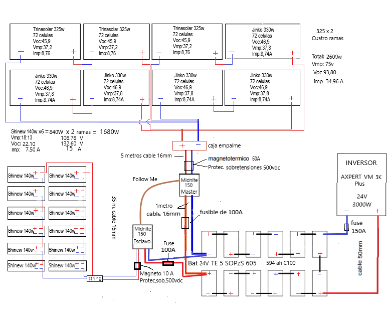

Re: Ampliación y renovación
Lo más recomendable es siempre poner baterías de litio al voltaje en que se trabajará, en tu caso sería a 24V.
Es posible trabajar con baterías de 12V en serie pero necesitarías instalar balanceadores para que las baterías en cada serie no se vayan distanciando en % de carga con el tiempo.
Sobre los paneles nuevos, cualquier cosa nueva será mejor que lo que estás remplazando, sólo hay que cuidar de no sobrepasar el VOC y tampoco el amperaje máximo de carga hacia las baterías.
