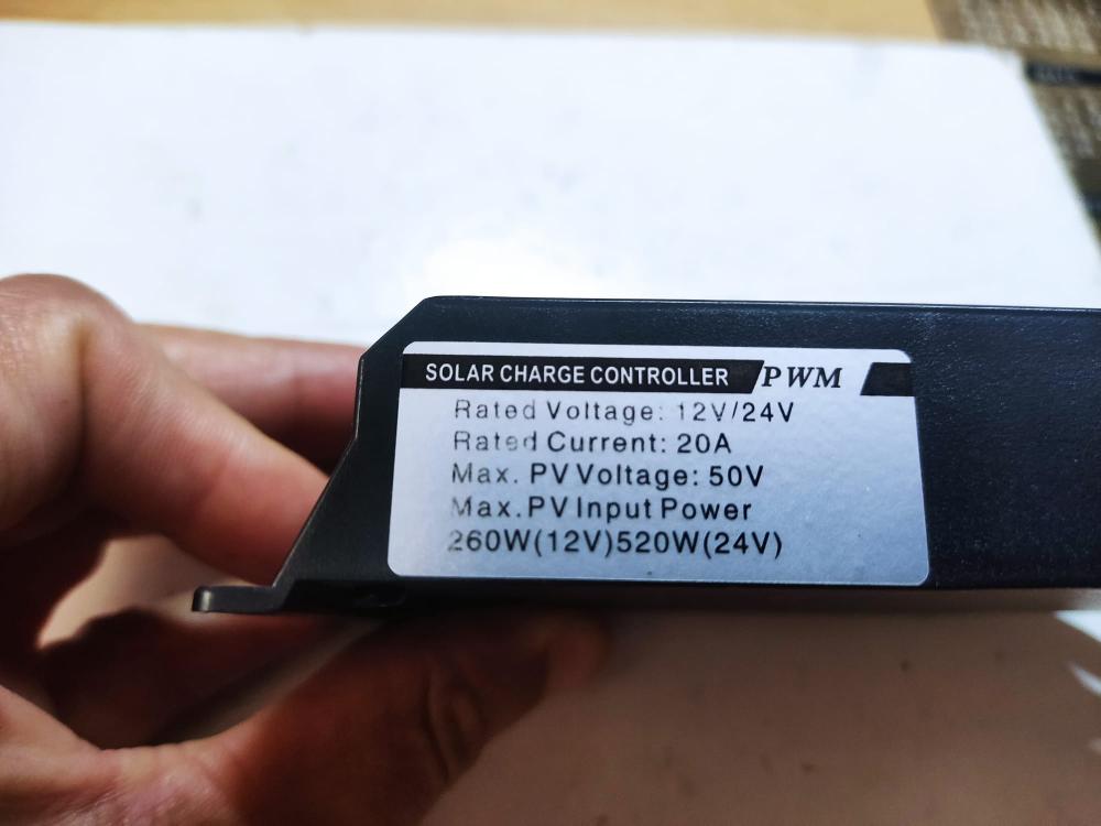

El regulador es PWM, el tipico de aliexpress. Funciona para 12v y para 24v y soporta máximo 20A.

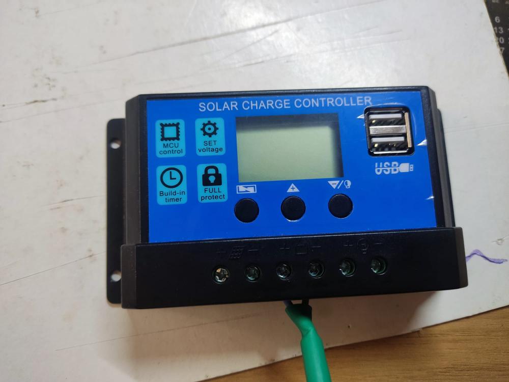

Hola¡¡ estoy de nuevo que rompí la pantalla del móvil y he estado sin el. Por cierto que a gusto sin móvil la verdad.
Actualizo lo que llevo, este finde me han dado otra placa solar rota. Tengo que medir voltaje y amperios. Espero hacerlo esta tarde. Aparentemente esta menos rota que la otra.
Estas placas me las ha dado una empresa local que las ha roto al descargarla y la otra venia rota.
También les he preguntado donde se recicla y me han dicho que no saben, por lo que entiendo que es un problema para ellos.
Ayer compre resina epoxy transparente con protección contra uv. Me ha costado un poco caro, pero quería probar. La compre en Leroy 23euros.
Me pareció caro pq tenían placas nuevas a 70e.
La estructura de las placas las quiero hacer con unos angulares finos que tengo y están en el montón de la chatarra. Tengo una caseta de chapa al lado, unos 5-6 metros, pero les faltan los laterales. Creo que podre apañar un trozo alli para que este todo resguardado.
Las baterías de los coches son cada una de un tipo diferente, desde 80a 12v a unos 150a 12v.
He estado viendo material Victroni creo que es, para que me haga de inversor por unos 145e, me falta descubrir si podría darme 750w, ya que me pone siempre voltios.
Me pareció leer que hacia también de regulador de carga ( ha esto no me hagas mucho caso).
El precio no sabría que decirte, pero contando que si me funcionan las dos placas aunque no sean al 100% como es entendible + la bomba de agua podria salirme gratis ya que mi hermano es fontanero y alguna tendrá, nose si de esas características. La estructura creo que tambien la puedo apañar.
Pues unos 300-400euros para tener algunos componentes calidad media para que si por ejemplo en 1 año se me rompan las placas, pueda solo sustituirlas y tener todo lo demás en buenas condiciones..
Creo que he subido bien las imagenes¡¡

Si que hay inversores que hacen de regulador.
Con el regulador que tienes solo puedes poner una placa en teoría y al ser PWM no le estarías sacando todo el partido por ir a 12V.
Igual te funciona con las dos pero al ser el tipico malillo no te se decir si es muy mala idea ponerlas en paralelo. En serie mejor no las pruebes porque pasaría el voltaje entre las dos ya que dan más de 24V (por lo tanto más de 48V juntas y el límite es 50).
Si el inversor tiene regulador igual no tienes problemas porque Victron es buena marca.
Para saber la potencia multiplicas el voltaje por los amperios. Por ejemplo ese regulador es 260w a 12V o 520w a 24V pk 260/12=21,6A=520/24.
Si la bomba son 250W podría funcionar pero igual no arranca. En ese caso tendrías que conectarla entre el fusible de la batería y el regulador. A pleno sol prácticamente no gastaría batería pero usaría la batería para el arranque que las de coche son buenas para eso.

Si la placa es buena, el regulador pwm, solo te sacara 120watios.
