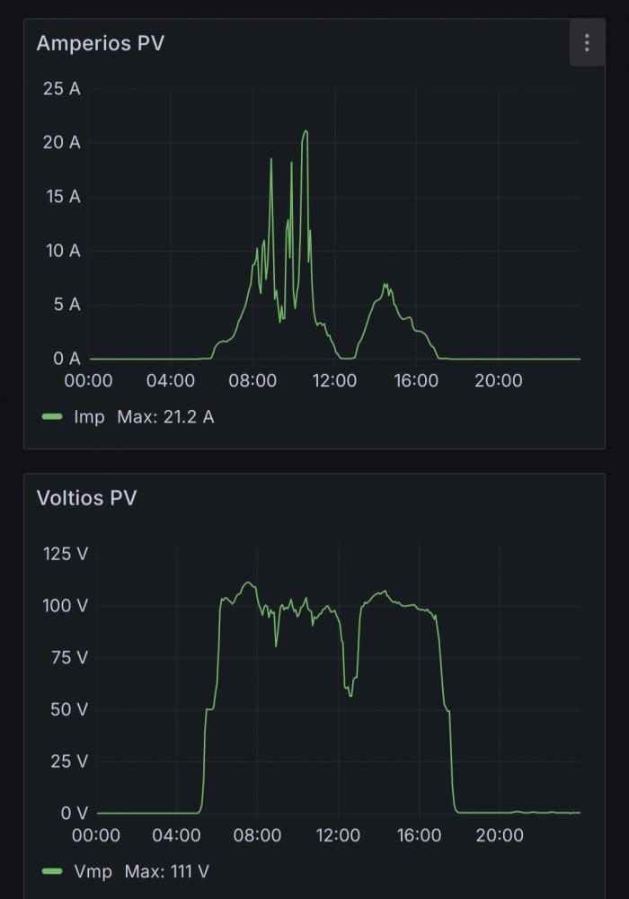

Pero tienes paralelos, no? Segun mis calculos en serie no me caben mas de 5. Sino, definitivamente, no entiendo nada...
El VOC de un panel de esos es 46V multiplicado por 12 que tienes da un VOC de 550v.
Te excedes por MUCHISIMO para poder usar ese MPPT, solo permite la mitad (250)
Creo ya empiezo a entender el tema...
Los mppt tienen dos límites de entrada, VOC y A.
Un mppt convencional puede ser de 150VOC y 60A.
Si yo meto todo en serie, solo puedo meter 3 placas, me limita el voc.
Si yo quiero meter todo en paralelo, aparte de tener un cable enorme de gordo, me limita el amperaje del mppt.
Lo suyo entonces es, para este caso, hacer strings de 3 placas, de forma que lo ideal serian 3 placas, 6 placas, 9placas, etc...
Hay que invertir en cable, pero te lo "ahorras" en el regulador.
¿Correcto?
Si las placas tienen un Voc de 46v, solo puedes poner 2 placas en serie.
El Voc de 46v, es para una temperatura de placas de 25°C.
En invierno, seguramente que este Voc sube a mas de 50v.
3 en serie seria superar los 150v con la consequencia que puedes adevinar...

El MPPT siempre está limitado por el Voc, pero no por el amperaje, el MPPT limita la corriente/amperaje de entrada hasta su límite o el que tú le establezcas. Puedes tener campo solar de sobra y no vas a tener problema con eso, al contrario, es beneficioso, especialmente en días malos. Pero el Voc no es negociable, si te pasas, te cargas el MPPT y, como ha dicho Brico, cuidado con apurar el límite, con el frío sube el voltaje, diría que el invierno es el principal "asesino de MPPTs"
Ok, entonces la opción de meter 5 en serie 225Voc en un mppt que soporta maximo 230, descartada. Se necesita mas margen.

5 placas, tenemos un problema, te sobra una, o te falta una ...
Eso si compras un MPPT de 250Voc o de 150Voc ... no salen las cuentas en ninguno de los dos casos.

Lo dices por hacer strings en paralelo de 2 y 2 o 3 y 3, no?
No hay problema, ¡sea eso todo lo malo! se compra o se devuelve una unidad.
¿Encarece o perjudica mucho hacer paralelos? Cada placa son 50V y 15A aprox, haciendo 2 strings de 3 son 150Voc y 30A. Si he mirado bien, para esas corriente tendria que ser cable de 6mm² ¿Correcto?
Entiendo que hacer la revés, 3 strings de 2 paneles es peor. Seria 100V y 45A. ¿Cable de 10mm² y mayor perdida, no?

Encarece, por supuesto, tienes que duplicar los cables y agruparlos en embarrado o similar, lo peor es que es más trabajo y "menos elegante" xD .... lo "bonito" de las series largas, es que te da lo mismo tener un panel que 8, llegas con dos cables de 6 mm al regulador ... y eso se maneja con una facilidad pasmosa ... pero bueno, hay que jugar con lo que hay ... No se tiene todo lo que se quiere, pero uno se va apañando con lo que hay ...
EDITO: Cuantos menos strings mejor, siempre dejando un margen de seguridad para el regulador, claro.

Ok, serian entonces 2 strings de 3. Necesitaria regulador de 200Voc mínimo, que tampoco va a ser fácil/barato pero al menos alguno seguro que hay.
Ahora mi duda viene por otro lado...
¿Para que tanta placa si el consumo/carga (lo que sale del regulador hacia fuera) esta limitado a 30A? Ya hablamos que en estos casos el consumo se conecta a la bateria y se limita (el ejemplo de 700w que mencionabamos)
6 placas son 3kw, con una bateria de 24v son 125A. Suponiendo una perdida exagerada 50% (supongo que ni en los peores dias sera tanta) serían 62A. Sigue estando por encima del límite de salida del mppt (el doble).

Con los strings de 3 vamos bien.
El problema de los MPPT con 200 Voc o más es doble, por una parte el precio, y por otra que, a diferencia de los híbridos, encontrar uno con más de 250Voc es misión imposible ... imagino que existirá alguno, pero el precio será cojonudo ...
Por mucha placa, nunca te arrepentirás, menos al precio que están ... y me temo que sí, en los peores días la producción es paupérrima, el 50% sería una bendición, a ojo te diría que alrededor del 15% ... pero, con placa de sobra, salvas los muebles ... antes, los paneles eran carísimos, pero ahora .... vale la pena ponerlos como techado en lugar de cualquier otra cosa ...

El voltaje no varía mucho pero la corriente sí, al menos así es en mi caso. Esto esto es de ayer que pasó nublado parte de la mañana y lluviosa toda la tarde.
Archivo adjunto 32046
Curioso... Y muy ilustrativo ¡Gracias!
Entiendo que eso son datos de entrada, es decir, de lo que estan cosechando las placas?
De ese modo entonces aunque tengas, por ejemplo, 3000w en placas, en momentos en los que tienes un voltaje de 100V y 15A realmente al regulador llegan 1500w y en momentos que tienes 110V y 20A le llegan 2200w. ¿Correcto?
Luego en funcion de la bateria esos Watts se convierten en A utilizables. Pongamos que tienes una bateria de 24V, en el primer caso serian 45A utiles y en el segundo caso 91A.
¿Es asi como funciona?
Re: Experimentando con mi primera instalación
Así mismo, como ya se había mencionado antes, hay que pensar en Watts entrando y Watts saliendo.
Y el voltaje de entrada debe ser mayor al voltaje de la batería para que empiece a producir algo de carga.
