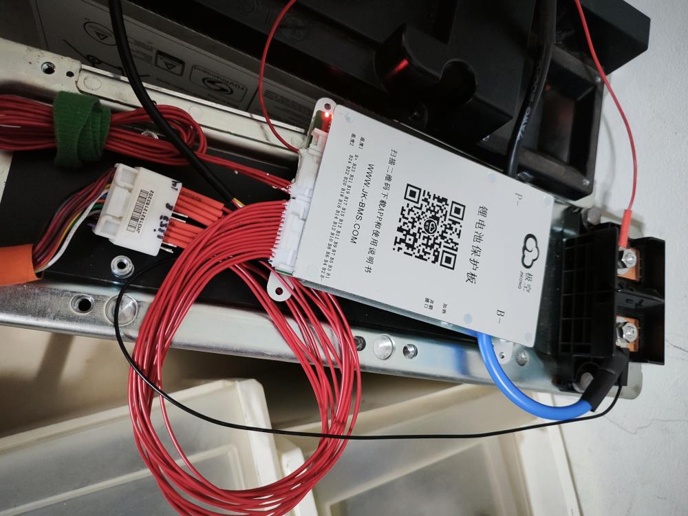

El amperaje del BMS debe ir acorde con lo que especifiquen las celdas para carga y descarga. Mientras mayor amperaje aguante el BMS más caro será, además hya que buscar uno apropiado para el número de celdas que se instalarán en serie.
En mi caso la especificación dice 60A para carga y descarga y son 14 celdas en serie, así que me compré un BMS de hasta 17 celdas y 80A. Además busqué esta marca porque tienen balanceo activo y según leí es la que tiene mejores características.
Archivo adjunto 32035

No se si es que estoy mirando mal o es que no he entendido bien...
Le tenia echado el ojo a estos módulos:
https://a.aliexpress.com/_EG9HhNb
8 x 3'2V = 24V y 105Ah
En especificaciones pone "max constant discharge current" 3CA aprox 300A
¿Tendría que ser un BMS de 300A? ¿Donde especifica el BMS la cantidad de módulos permitidos?
Por el mismo precio tengo una bat de 24v ya cerrada con su BMS incorporado y todo...
¿pero no interesa, no? ¿No me dejo llevar por cantos de sirena y me mantengo firme en hacerlo por modulos?
