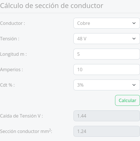

No logras entenderlo, por que "nivelar y subir el voltaje y el amperaje a la par" como sugieres, no tiene sentido, al menos no para el caso que nos ocupa.
Para un mismo nivel de potencia (por ej. 2000W) corresponderán unos Amperios y un Voltaje, que por descontado pueden variar. Así pues, podemos lograr esos 2000W con 200V a 10A, o con lo contrario 100V y 10A. Podemos llegar a esos 2000W con infinitas combinaciones de voltaje y amperaje, pero nunca vamos a poder llegar a esos 2000W incrementando al mismo tiempo el voltaje y el amperaje como tú sugieres, si aumenta el voltaje, necesariamente tendrá que disminuir el amperaje, de lo contrario nos pasaríamos de los 2000W.
Es muy importante que asimiles correctamente este concepto para poder saber como funciona tu instalación, y así poder mantenerla correctamente y solucionar problemillas que te puedan surgir.
De lo contrario, es mucho más que probable que la armes parda en algún momento.
