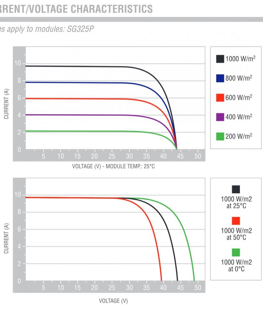

Así mismo, como ya se había mencionado antes, hay que pensar en Watts entrando y Watts saliendo.
Y el voltaje de entrada debe ser mayor al voltaje de la batería para que empiece a producir algo de carga.
Y cual es el motivo por el cual en dias malos o condiciones adversas baja la corriente pero no el voltaje? Existe alguna condicion que haga que sea al reves, que baje el voltaje y no tanto los A? Siendo así entonces no habria problemas con el inversor, no? Nos aseguramos que "siempre" va a arrancar.
Por cierto, cuantas placas hay en serie en el grafico ese y de cuantos w son? Gracias
La corriente baja porque hay menos luz que convertir a corriente. Ahora que porqué el voltaje se mantiene no lo sé, pero el comportamiento lo debería de decir en la ficha técnica de las placas. Acá lo que dicen de las mias, el voltaje es constante a partir de una irradiación de 200W/m2
.Archivo adjunto 32047
Tengo 3 series de 3x330W en paralelo, total 2970W.

¡Brutal! Una placa de 330w segun pone en especificaciones tiene un voltaje maximo de 37V lo que multiplicado x3 en serie supondría 110v y en la gráfica se ve que es casi el voltaje constante conseguido salvo picos puntuales.
Y eso, segun comentas, en malas condiciones, con sol entonces ya es la bomba.

el comportamiento lo debería de decir en la ficha técnica de las placas. Acá lo que dicen de las mias, el voltaje es constante a partir de una irradiación de 20W/m2
No tengo claro como interpretarlo exactamente pero en comparacion con las tuyas lo veo similar y que en raro escenario baja de 40V.
Y eso, segun comentas, en malas condiciones, con sol entonces ya es la bomba.[/QUOTE]
Dependerá de cada modelo, para las que tengo dice:
Voc: 45.1V
Vmp: 36.4V
Isc: 9.78A
Imp: 9.07A
El voltaje va a variar con la temperatura, a menor temperatura mayor voltaje. Esto aplica para cualquier placa. El MPPT también ajustará el voltaje para buscar la mejor combinación Voltaje-Corriente para sacar la mayor potencia o para limitar la potencia en caso que la demanda sea baja.
Hay días que el voltaje llega a unos 125V.
taliban626
En esas placas el voltaje varía con la irradiación solar, pero la variación no será mayor que unos 3-4V.
Lo que hay que cuidar es que el VOC no sobrepase lo que aguanta el controlador y en el caso de los todo-en-uno que el voltaje de trabajo esté en el rango de operación que usualmente es como a la mitad de lo que dice que es el rango de voltaje que aguanta.

Son pues un mínimo de 300Wh al día de ciclar la batería para nada. Eso suponiendo que el resto del día no tira de batería en ningún momento ... es un 12,5% de la batería hipotecado por el inversor ...
Re: Experimentando con mi primera instalación
SinIVA
Sí, demasiado justa ... la nevera no está en marcha todo el tiempo, puede que un 20 o 25% ... más en verano y menos con el fresco.
Contando solo 8h de noche por 50W son 400Wh solo del inversor por la noche, al menos unos 300 y pico por culpa del propio inversor, los otros 100 no los cuento por que la nevera lo necesita igualmente para trabajar ...
Soluciones? 🫣
Puedo de noche apagar el inversor grande, dejando solo el auxiliar para la nevera y el consumo puntual que pueda necesitar, estilo luces y eso hacerlo a 12v.
Dos instalaciones de 220v y una de 12v tengo que pasar a la casa.
Y alumbrado y esas cosas tenerlas siempre a 12v, que salen de la batería incluso durante el dia. No son "gratis" cuando hay sol.
taliban626
Tendría que dejar encendido el Inversor siempre, con su consumo (50w) y el de la nevera (pongamos 70w) un total de 120w durante ¿18horas? (24h del dia - 6h de sol) sobre 2200w.
De dia, la electricidad se saca de placas.
Es decir estos consumos no salen de bateria.
De noche, (8 horas en verano), effectivamente lo sacaras de la bateria.
La bateria esta hecha para eso.
Veo que tecomplicas mucho la vida.
Mi consejo:
Coloca las placas, el inversor y la bateria. Y 230v AC hasta la casa.
Nada de segundo inversor, y del truco de la nevera.
Enchufes a 230v, donde se necesita.
Prueba con eso, el portatil con su fuente dedicada, los cargadores de mobil, (como todo el mundo).
Y las bombillas de la casa, tambien a 230v (led).
Y si te facilita la vida, al empezar, dejas tu bateria de coche 12v, para alimentar los consumos actualmente en 12v.
Solo tendras que poner un cargador de bateria 12v, para cargarla. Desde el 230v del inversor (un enchufe mas).
En verano, con 2500w de placas, se puede sacar unos 15kwh.
En invierno "" hasta un dia malo", sacaras 2500wh en el dia.
Suficiente para recargar la bateria, y casi no se necesita la nevera (que no tenias hasta ahora).
