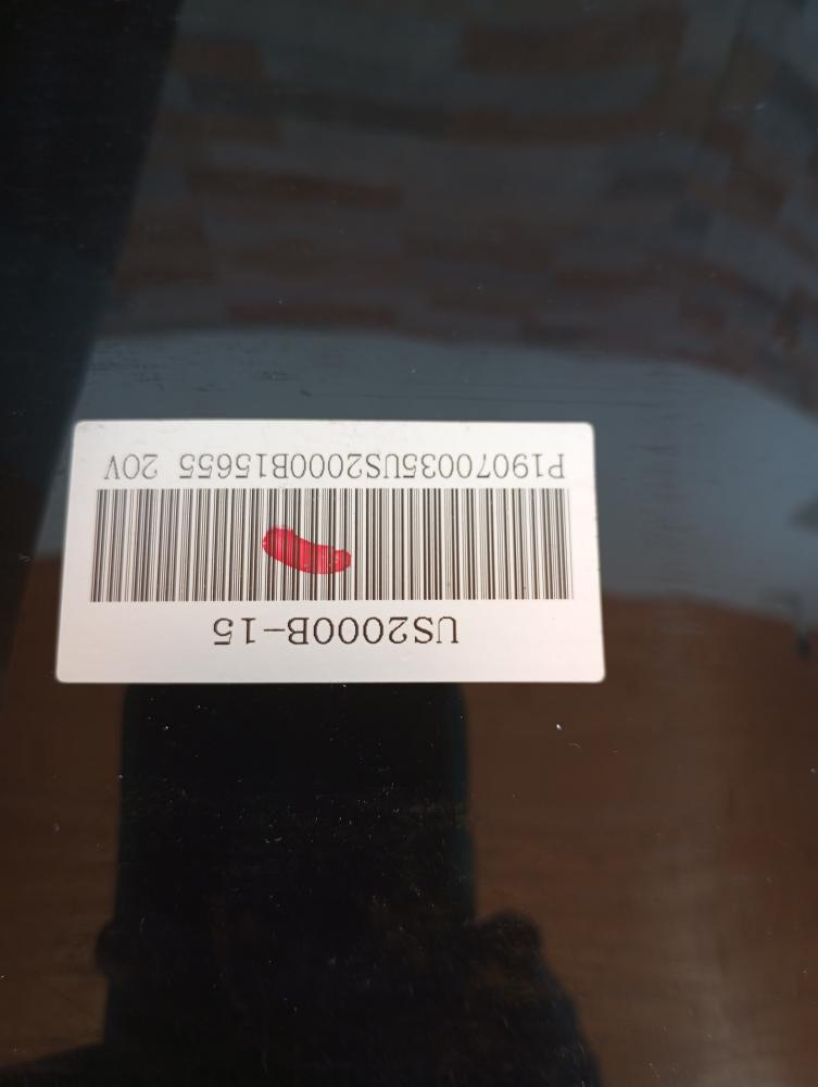

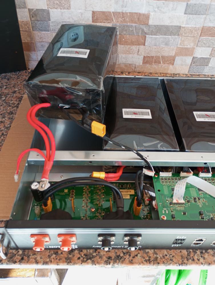

La solucion, seria de comprar unas lifepo4 prismaticas de 50Ah.
Esta US2000 tiene 15 modulos en serie.
3 bloques de 4 y 1 bloque de 3, y hay que apuntar bien donde esta situado cada uno (los de 4 y la de 3), para connectar correctamente en su lugar, en el BMS original.
Inconvenientes:
1/ unos 30€ por modulo + envio. Alrededor de 500€ ??
Quizas salga mas barato en el grupo de lifepo4.
El precio de los modulos de 50Ah es muy caro, comparando con los de 280 o 300Ah, haciendo una bateria DIY.
2/ No estas seguro que el BMS de la pylontech esta bien.
3/ Es mas trabajoso de desarmar y reconectar todo (adaptando el cableado) que de hacer una DIY de 280/300Ah.
En este video, (en 2 partes) se ha quedado uno, buscando mucho tiempo, respuesto, y al final ha optado por una prismatica de 50A.
https://www.youtube.com/watch?v=k8kZTUv-quM https://www.youtube.com/watch?v=L1egrTMZqGE
La opcion de "canibalizar" modulos de una 2000b para una 2000c, tambien es viable, comprobando que cambias un bloque de 4 por otro de 4 (o igual para los de 3).
A menos de cambiar solo las "bolsas".
En este caso, el unico inconveniente, seria que no tengan la misma
capacidad residual.
