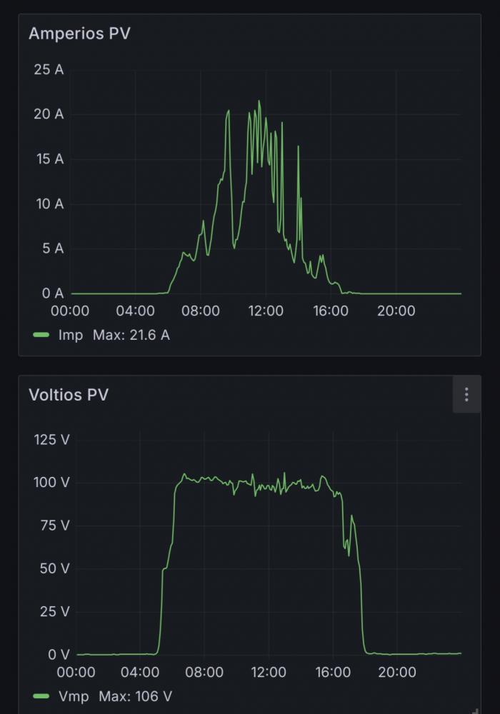

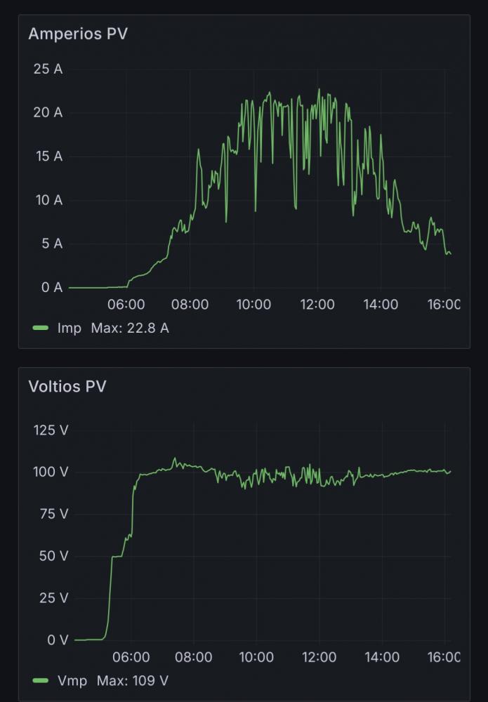

No tengo ninguna experiencia con ese inversor pero me parece raro que el voltaje sea tan bajo con 5 placas en serie. ¿Cuál es la temperatura en ese lugar? ¿Hay muy poco sol?
Yo tengo unas placas con Voc y Vmp similares (44.6V, 36.3V) y tengo 3 en serie con lo que me da alrededor de 100-110V durante casi todo el día a excepción de muy temprano en la mañana o ya al final de la tarde, sin importar que esté nublado o que la producción de energía sea muy pobre.
Durante algunos meses del año el voltaje ronda los 120-125V y el voltaje máximo que he visto anda por los 130V.
Por eso creo que 5 placas deberían de alcanzar al menos los 150V.
Esto es de hoy
Archivo adjunto 31935
Esto es un día que llovió casi todo el día
Archivo adjunto 31936
