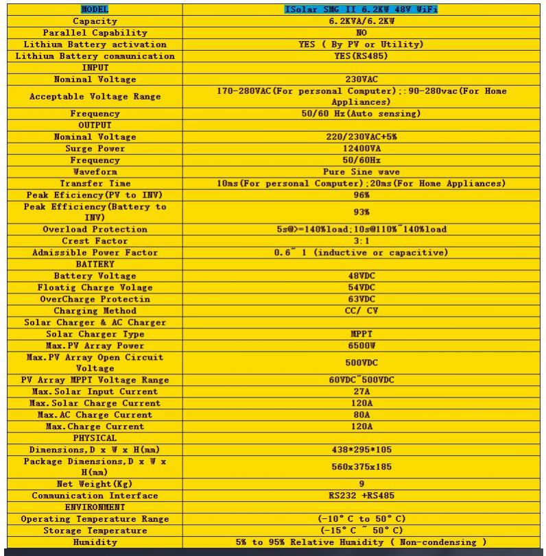

Sin bateria, si, pero con tension de placas de mas de 280v (ver description en el link).
Ahora, como lo has dicho, no tiene sentido una instalacion aislada, sin bateria. De noche solar, con 2 velas.
https://es.aliexpress.com/item/10050...av-description

El enlace que has puesto es para otro inversor superior, es 6,2KW a 48V.
El que yo pienso poner es de 4KW a 24V. En las características indica solo que puede trabajar sin baterías. Supongo que si no indica una cantidad mínima de voltaje será de 60V que es lo que pone como voltaje mínimo en paneles (PV input Voltage 60Vdc-500Vdc) ya que en la descripción y en las características no pone nada.

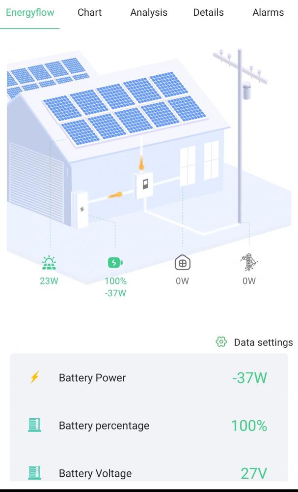

Conectado con 3 placas de 500w con 45,5 VOC cada una. Funcionando correctamente. Esperando a recibir otras 3 para ponerle 6 en total.
El único fallo lo tengo con las baterías y no creo que sea por la cantidad de placas. Con el inversor funcionando sale carga de las baterías hacia el inversor. Curiosamente es en unas horas donde hay pleno sol y dan de lleno en las placas (al mediodía), además no tengo nada conectado que consuma energía, tan solo en inversor. Sin embargo no sale energía de las placas y si de la batería.

Cuando decís que con 3 placas funciona correctamente, ¿a qué te referís? ¿Podés dar energía a algo, digamos un ventilador, luces, etc. aunque no cargue la batería?

Si que es por las placas, ya te lo han dicho. Con ese inversor y sólo tres placas en serie no vas a cargar la batería.
Si, las baterías se cargan al 100%. Y si, puedo conectar el frigorífico, luces y algún pequeño electrodoméstico al mismo tiempo, sin ningún problema.
Es una casa de campo y no suele tener consumo si no estamos allí, por eso veo raro que sin poner ninguna carga, salvo el consumo del inversor, salga la energía de las baterías y no de las placas solares. De noche comprendo que sea así, pero en pleno día no tiene lógica alguna.

Lo tienes facilísimo, conecta los tres paneles que faltan. Si no funciona correctamente con 6, ya buscas el fallo, de momento no pierdas tiempo buscando otras causas.
