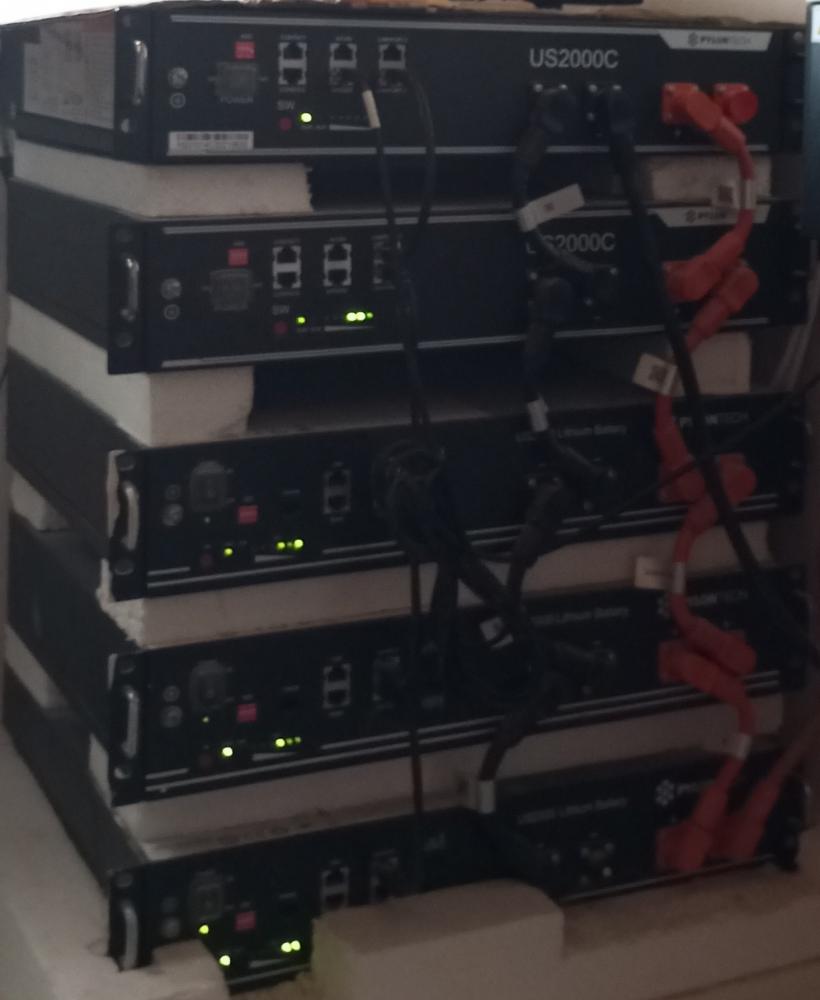

Posicion de las baterias pylonthec
Archivo adjunto 31870
Hola, buen dia amigos, les envio la imagen para saber si seria posible colocar las baterias en esta posicion, verticales y los indicadores de frente, o verticales, y los indicadores arriba, tambien si es posible colocr otra bateria mas, una US5000C
Gracias por su ayuda. un saludo

Por poder , puedes, pero, deberías hacer un soporte metálico con algo más de separación entre las baterías para que se puedan ventilar bien, lo correcto es que las baterías estén así ,tumbadas y con los led de frente,
Yo pensaba que mezclar baterías diferentes no es posible, pero en este hilo que te dejo, indican de que si.....
https://www.solarweb.net/forosolar/fotovoltaica-sistemas-aislados-la-red/58494-compatibilidad-baterias-pylontech.html

Pero no pongas nunca separadores que se puedan fundir o quemar,como los de la foto que son de foam...mas bien madera laminada, perfiles de hierro, o mejor tablero compacto que no arde y aguanta calor.
