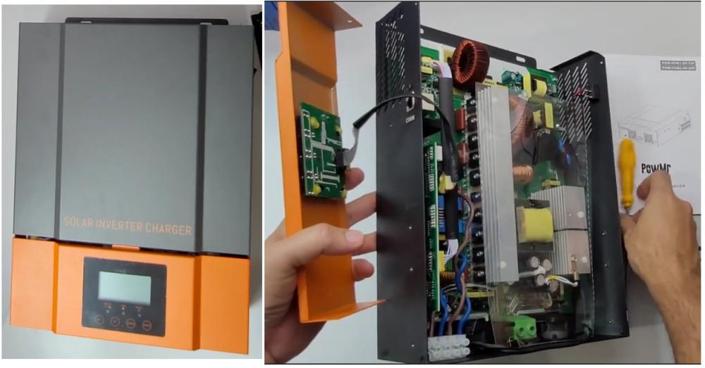

    Básicamente, tengo un sistema solar pequeño, con 4 paneles 24v x 280w, en serie, y un inversor chino:
    PowMR-HVM3.2H 24V (3000watts max).
    Máxima distancia salida AC 230V del inverter a la red de casa-hibrid-inverter-powmr-hvm3.2h-24v.jpg
    Este inversor me ofrece la salida de 230v en AC para conectar mis equipos en la red de casa, que son básicos del hogar, y no llegan en total a 10A.

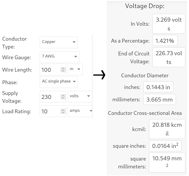

    Necesito cubrir una distancia máxima de 100 metros, digamos.

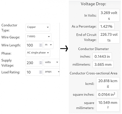

    Calculé (en el sitio armoelectronics.com/calculadora-de-caida-de-voltaje) que la caída de voltaje con sección 4mm a 100m (AWG7 son 3.6mm), con AC 230v, me queda en 226v (1.4%), más o menos, siendo aún un voltaje útil para mi.
    Máxima distancia salida AC 230V del inverter a la red de casa-caida-voltaje-cobre-x-ac230v-x-100m-x-4mm-x-10a.png
    Asi que de ansioso me compré un cable subterráneo bipolar de 4mm, 100% cobre.
    Necesito que por favor me confirmen que estoy calculando bien, ¿o acaso podría romper el inversor por conectarle 100 metros a la salida AC? Todavía no lo conecté, recién lo haré en 3 meses, pero estoy organizando mi sistema eléctrico.

    Para una caída de tensión del 3% en la línea me sale conductor de 5,17 mm2 , es decir, 6 mm2, siempre que vayas a usar esos 10A.Puedes poner el cable de 4 mm2 y no le pasará nada al inversor, ni se te va a calentar en demasía el cable, entre otras cosas porque ese inversor no te va a aguantar una salida sostenida en el tiempo de 10A de más de unos minutos, con lo cual ese conductor nunca va a tener circulando esos 10A de intensidad que hablas, pongo la mano en el fuego a que quizás no la aguante ni unos segundos.
    No te preocupes por el cable, que con 4 mm2 irás bien, preocúpate por el inversor y su calidad.

    Por si te hiciera falta en este enlace puedes descargar el manual de ese inversor/hibrido, que es del tipo Axpert/Voltronic.
    en el apartado 4 puedes ver los calibres recomendados para las deferentes interconexiones (DC y AC) tanto en mm2 como en AWG, aunque como te indica 'Alibey' con el cable que has cmprado no tendrias que tener ningun problema.

    Me había equivocado en la sección de cable (había usado un AWG equivocado en la calculadora), y la caída de voltaje que tengo es menor a lo que pensaba, con 4mm. Asi que corregí mi post inicial sobre este dato, disculpas!
    Sin embargo, el fabricante chino me contestó que no debería usar más de 10M de cable de la salida 230v del inversor!! Es muy poco... no sé porqué me contesta eso, pero no me va a quedar otra que respetarlo, por más que el cable me aguante... ¿uds. qué piensan?.

    Animate.
    Aunque pongas 500m de cable (entre AC OUT del inversor y la casa) no le va a pasar nada al inversor.
    Que tengas suficiente voltage para que funcionan los aparatos (con 500m), seria otra cosa.
    Pero con 100m, y respetando (+-) los calculos, los aparatos funcionaran.
