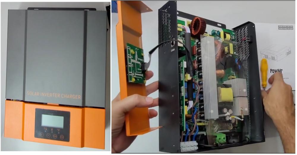

Básicamente, tengo un sistema solar pequeño, con 4 paneles 24v x 280w, en serie, y un inversor chino PowMR-HVM3.2H 24V (3200watts max).
Este inversor me ofrece la salida de 230v en AC para conectar mis equipos en la red de casa, que son básicos del hogar, y no llegan en total a 10A.

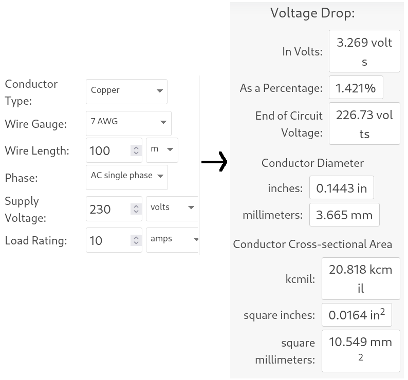

Calculé (en el sitio armoelectronics.com/calculadora-de-caida-de-voltaje) que la caída de voltaje con sección 4mm a 100m (entiendo que AWG12 son 4mm), con AC 230v, me queda en 219v (4.5%), más o menos, siendo aún un voltaje útil para mi.
Archivo adjunto 31868
Asi que de ansioso me compré un cable subterráneo bipolar de 4mm, 100% cobre.
Necesito que por favor me confirmen que estoy calculando bien, ¿o acaso podría romper el inversor por conectarle 100 metros a la salida AC? Todavía no lo conecté, recién lo haré en 3 meses, pero estoy organizando mi sistema eléctrico.
El inversor estará instalado a alrededor de 2m de distancia de dos baterías en serie 12v x 100a, y a un máximo de 2m o 3m de los paneles solares.
