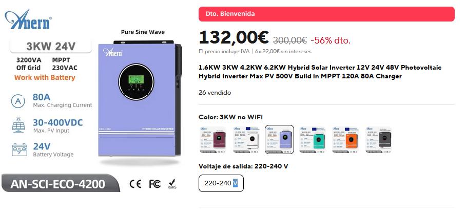

'luisetrix'
aqui a 132€, Dto. de Bienvenida, indica envio gratis desde España, entrega set 23-28, ya comentarás.
https://es.aliexpress.com/item/1005007602614112.html

Sin olvidar que el dia que quieres ampliar placas, (lo hacemos todos), ya tienes el regulador mppt integrado para la ampliacion

Sí, me parece muy interesante 🙃 Y, ahora, amigo, abusando de tu buena disposición, puedo tener "enchufado" mi generador eléctrico de 220v 5000w a estos inversores híbridos y ponerlo en marcha, en caso de necesidad, para que me cargue una batería de 600Ah (corriente de carga 60A aprox)al mismo tiempo que me suministre energía a la casa, (siempre desde el mismo inversor, sin tener que hacer más operaciones que las propias de conmutación en el aparato) hasta que vuelva a tener las baterías cargadas de nuevo, bien por la propina intervención del generador o bien porque vuelva a tener incidencia solar?

Pues claro, incluso puedes sustituirlo por el que tienes ahora y tendrías 1000w más de potencia.
Y el viejo te lo guardas de repuesto por si acaso
solflitos
Pues si, ese más barato aún... por dentro son los mismos
