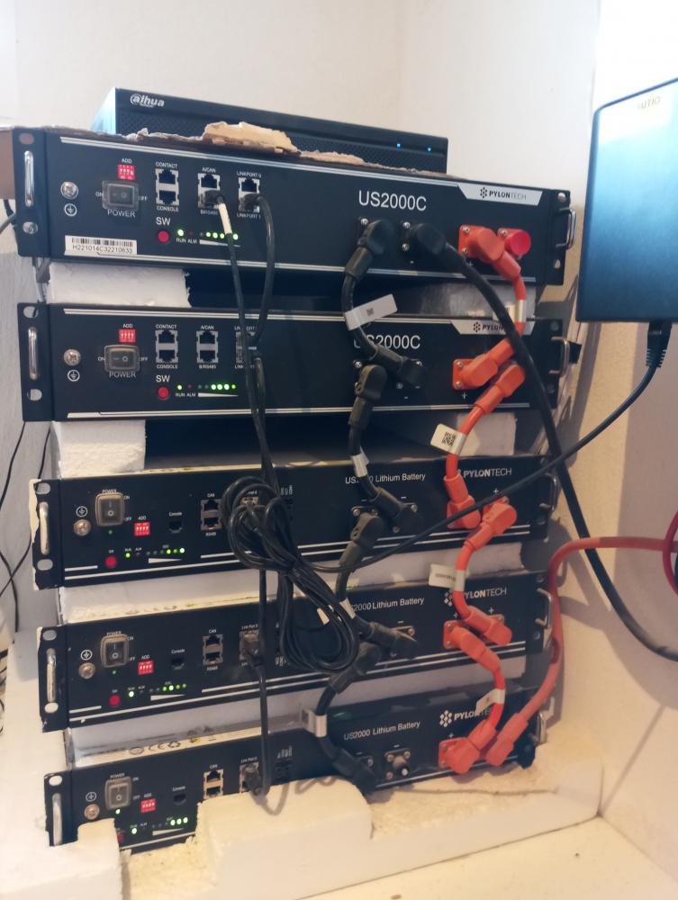

Re: Compatibilidad entre baterias Pylontech
Hola Alfonso,
en principio si. La nueva la has de dejar como maestra.
Yo tengo mezcladas de 2, 3 y 5. Actualmente compraría la de 5 que sale proporcionalmente más barata.
Hola Isidoro 111, gracias por al ayuda, yo tengo pensado en comprar la de 5000, la duda es si se descargaran mas las de 2000 C y me de error el inversor,
