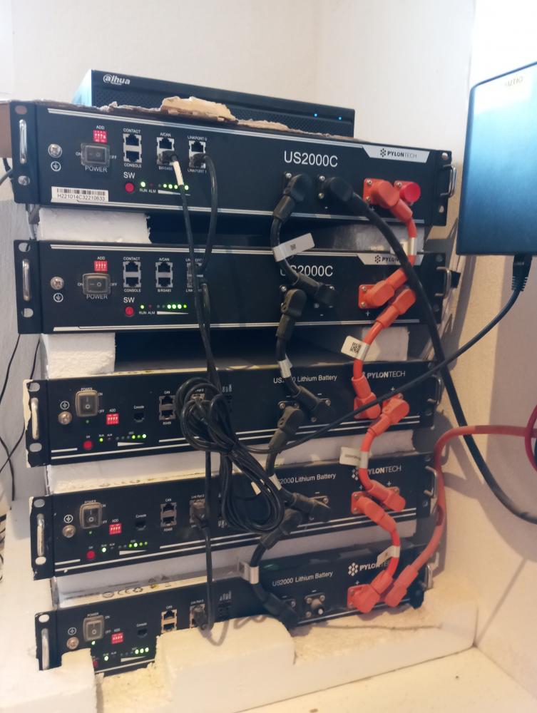

Hola amigos, buen dia, tengo esta linea de baterias, la consulta era si podia colocar una bateria de 3000c o 5000c, por que no se si son compatibles, gracias por su ayuda, un saludo

Hola Alfonso,
en principio si. La nueva la has de dejar como maestra.
Yo tengo mezcladas de 2, 3 y 5. Actualmente compraría la de 5 que sale proporcionalmente más barata.
Hola Isidoro 111, gracias por al ayuda, yo tengo pensado en comprar la de 5000, la duda es si se descargaran mas las de 2000 C y me de error el inversor,
