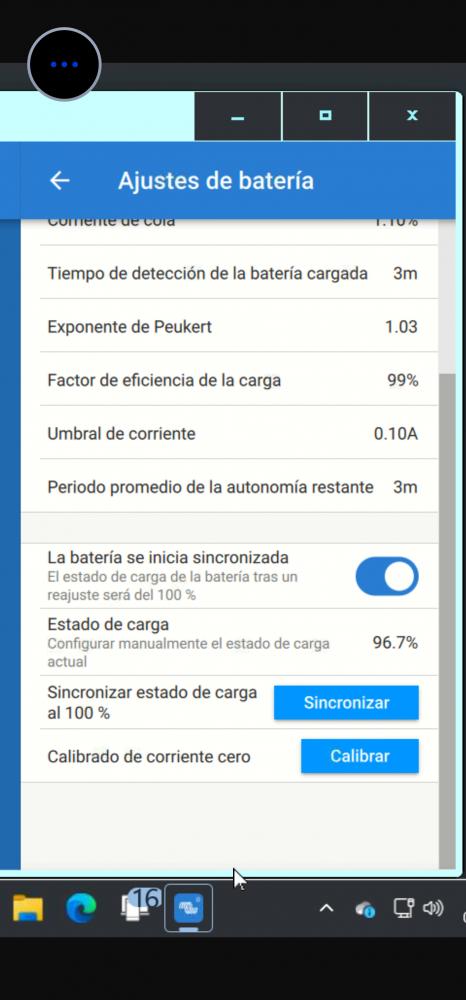

Hola buenas de nuevo necesito de vuestra ayuda,instale recientemente el smartshunt de victron,aparentemente funciona bien pero después de varios días me aparece en la pantalla de historial 0 sincronizaciones,pero ha cargado bien hasta el 100% porque no hace sincronizaciones?o como funciona este apartado?si alguien me pudiera ayudar se lo agradecería,necesito confirmar y estar seguro de que todo funciona bien y que la instalación que tengo es suficiente debido a un problema de salud de mi bebé ,por el cual tenemos que tener una máquina enchufada 12horas,y poder valorar si quedarnos en esta casa o mudarnos para facilitar las cosas,os estaría eternamente agradecidos,un saludos para todos y gracias

Archivo adjunto 31821
Así lo tengo yo y sincroniza
automaticamente

A la primera pregunta.
Cuando la batería está descargando (Osea, corriente negativa) te aparecerá el tiempo restante que te queda de batería según lo que tengas puesto en líminte de carga, yo con plomo lo tenía al 40%.
Si la batería está cargando (Corriente positiva) no aparece el tiempo o a veces pone infinito. Logícamente cargando no te dice el tiempo que te queda porque es ilimitado.
A la segunda pregunta.
Que sincronice automáticamente o no es indiferente si llegas al 100%. De hecho es más fiable si llegas al 100 que si lo hace automáticamente, que lo que hace es que el SOC se pone solo al 100% si se cumplen, que la corriente de cola esté por debajo de una Icola dada y por encima de un voltaje dado durante x tiempo.
Puedes poner, en voltaje de detección de la batería cargada 0.2v por debajo del voltaje de flotación.
En corriente de cola yo tenía puesto un 1% para batería de plomo y el tiempo de detección de batería cargada lo puedes dejar en 3 minutos.
Con esos parámetros te hará las sincronizaciones automáticas la mayoría de veces
.Pero repito, es mejor y más fíable que llegues al 100 por cien de normal a que se ponga al 100% automáticamente. Con eso no te agobies.

Muchas gracias a los dos,bueno hoy de nuevo a cargado al 100% pero no hace sincronización,puse los parámetros que me aconsejaste Luisetrix,subiendo un poco más la corriente de cola por ejemplo a 2 llegará a hacer la sincronización?o lo mismo tengo algún parámetro erróneo,bueno ahora con lo del niño estoy más liado pero me voy escapando y hago alguna comprobación,a ver si logro afinar todo el equipo,y podemos continuar en nuestra casita que ha sido un sueño y un sacrificio de muchos años,os agradezco de todo corazón vuestra ayuda,un saludo
