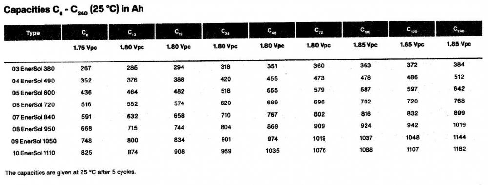

Buenas noches , he adquirido monitor baterías 702 y para su configuración me pide capacidad batería en C20.
Y mis baterías solo me ponen C6 , C10 , C12 , C24 etc...
luego he utilizado calculadora victron para exponente peukert con estos datos de ejemplo
C6 825Ah / C24 969Ah con resultado 1.13 exponente
Alguien sabría decirme como calcular para poder obtener C20 , o no es necesario??
adjunto datos baterías del fabricante.
Gracias de antemano

Hace falta interpolar.
Ejemplo: 10 enersol 1100
de C12 a C24 (se doblan las horas, y datos muy cercanos a C10/C20.
908 ...969
969 / 908= 1,067
de C10 a C20
874 x 1,067 =932Ah
Es muy "purista".
Como dice Luisetrix, lo mas importante es contar los amperios que entran y los que salen, y el BMV lo hace muy bien.
Y si, el Peukert lo dejas por defecto.

En las caracteristicas las capacidades 'Cnn' vienen reflejadas para una tension fin de descarga de 1.75Vpc, 1.80Vpc, 1.85Vpc, por lo que la interplacion se debe hacer con valores para una misma Vpc.
Archivo adjunto 31793
