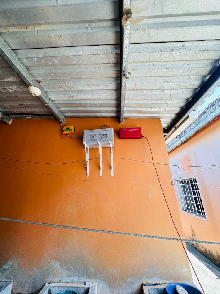

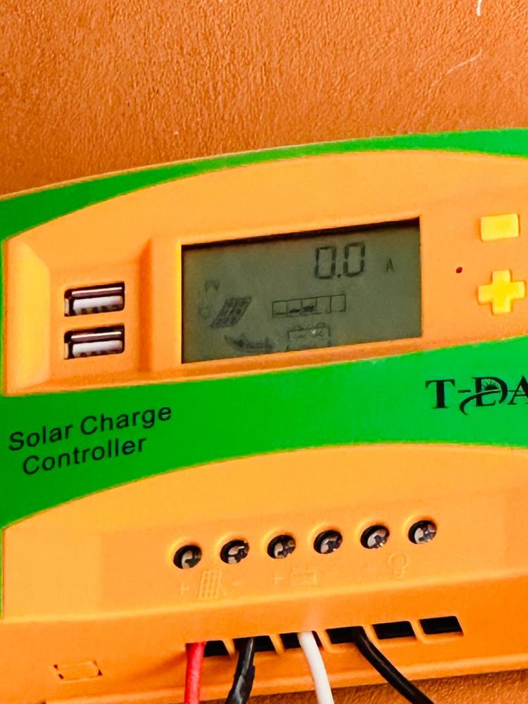

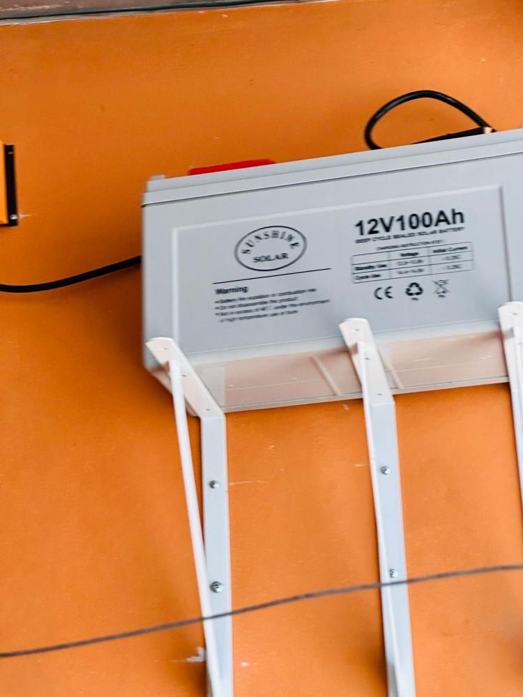

La bomba que arranca tambien es de 750w, 1/2 hp pero sumergible. La que no arranca es la que es de piso, que son mas grandes pero en teoria mismas specs.
Te adjunto la instalacion Archivo adjunto 31784
Archivo adjunto 31785
Archivo adjunto 31786
Archivo adjunto 31787
La idea mia es solucionar, pero al final sigo sin la seguridad de que hacer, si la solucion son mas paneles los compro y los instalo yo, vi que eso no tenia nada de ciencia la verdad.... o si es ampliar las baterias en paralelo....

Crees que si añado otro panel, solvento el problema?, seria otro igual de 580w.
Otra duda, al ver como funciona todo, se ve bien la instalacion, asi tal cual el diagrama y dibujo?
Re: Que hice mal en mi instalacion basica.
Además de poner otra placa deberías de poner un regulador de verdad y que sea mppt.
Con ese regulador y a 12 voltios estás perdiendo probablemente la mitad de su potencia.
Pon las caracterísiticas, pero ya te digo de de los 540w probablemente aprovehcas la mitad
Los cables , siendo una instalación a 12v de esa potencia deberían de ser bastante más gordos. Por ahí también tienes pérdidas
Esa instalación que tienes ahí es para unas bombillas, una tele y una neverita pequeña, como mucho

Tu regulador no esta adaptado a la placa, y por eso pierdes mucho. Bueno en verdad, no hay nada adaptado.
Ahora mismo como mucho, solo saca 170w de tu placa de 540w.
El resto (580w) lo tiene que sacar de bateria, y esta te va a durar ....muy poco antes de morir.

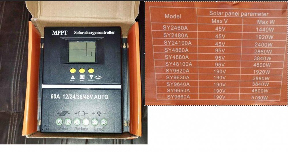

Puedes decirme cual podria poner o algun similar?, los que veo valen como 80$ de 60v
Lo unico similar que he visto y que recomienden es este...
Archivo adjunto 31810
En esto de los paneles lo que he notado es que hay un numero ilimitado de marcas y ni se cual es la "buena" o mala la verdad.... es bien complicado en esto.
este
https://es.aliexpress.com/item/10050...Cquery_from%3A
o este
Mira bien los modelos. Quizas alli, tienen otra marca.
Sino, los epever 4210.
Suelen ser de 150v o 190v Voc.
60v de Voc, para un mppt no inspira confianza.

Por otra parte, las baterías de gel no llevan nada bien los picos de arranque de los motores eléctricos ...

750W por una hora supone una demanda de unos 60Ah, siendo generosos digamos que la eficiencia del inversor es del 85%, con lo cual se transforma en 70Ah. Con en controlador de carga actual supongo que no recibirá más de unos 10-12A del panel con buen sol.
Tras una hora esa batería estará casi totalmente descargada y descargarla totalmente todos los días hará que no dure mucho.
