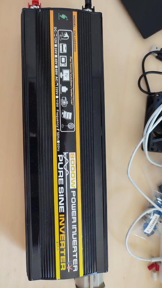

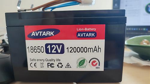

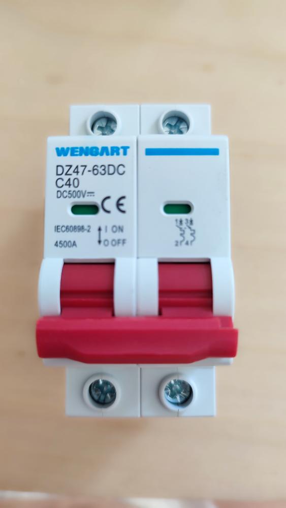

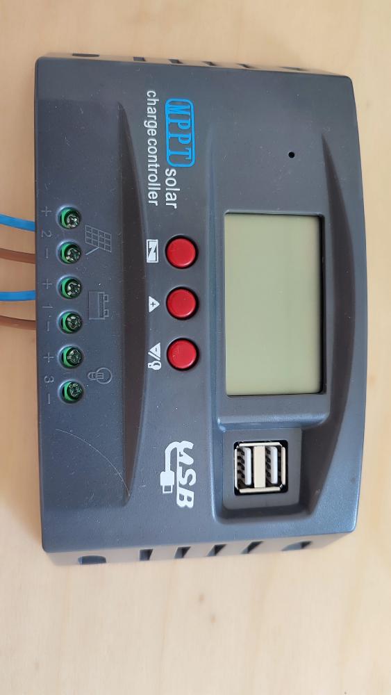

    Hola. Como detallé en mi saludos inicial, compré en la web de China una placa solar, un controlador de carga MPPT, un par de baterías de litio de 12v 150Ah y un inversor de 12v 8000W. La instalación desde la placa solar a las baterías (en paralelo para mantener los 12V) funciona aparentemente bien. Cuando quiero conectar el inversor (puse una llave entre las baterías y el inversor) el controlador de carga se apaga. Algo no funciona bien. A las baterías llegan los cables del controlador y salen (del mismo lugar de las baterías) los cables para el inversor.
    La polaridad está bien. La he revisado varias veces.
    Conecté solamente las baterías y el inversor. Las primeras veces que hice la conexión (las dos pruebas con el controlador de carga conectado)) encendía el ventilador. Ahora no lo enciende. Y si mido la corriente el los bornes de entrada del inversor me da solamente 0.39v. En las baterías siguen dando 12,20V. Se habrá quemado el inversor? Todas las conexiones las hice sin carga de consumo en el inversor
    He buscado información pero no he tenido suerte de encontrar sobre este problema. Alguien puede darme alguna idea?

    Por lo que dices, lo primero de lo que sospecharía sería el interruptor, puede que sea eso lo que se ha quemado, aunque sea sólo por el pico de arranque del inversor.
    ¿Qué interruptor has puesto? Porque pocos interruptores sirven para poner en el cable de 12V entre la batería y un inversor de 8000W (¿o se te coló un 0 y son 800?)

    Muchas gracias DMayo por la respuesta. Subo fotos de los elementos. El inversor dice 8000 W tres ceros

    Sin conocer las caracteristicas exactas de la placa ni del controlador de carga lo que si podemos avanzar es que la configuracion de la instalacion esta muy mal dimensionada, un unico panel por mucha potencia que tenga y con ese regulador que por la foto parece ser un 'falso MPPT' no proporciona la energia suficiente para recargar la bateria, con lo que posiblemente con las pruebas que has hecho has decargado la bateria y quiza este practicamente descargada con lo que no dispones de energia suficiente para que el inversor arranque y se mantenga arrancado.
    Si juntamos con que ese invesrsor de 8000W /12v, aunque sea como indica su caratula 'pure seni inverter' (onda senoidal pura) es un monstruo para el resto de componentes de la instalacion, que unicamente solo dispones de una placa de la que no conocemos sus caracteristicas, que el regulador puede no ser el apropiado y que no aportas el esquema de interconexion del conjunto poco mas podemos ayudarte.

    Sin ofender, pero el primer problema por los componentes que elegiste, es que no entiendes la mentalidad china al vender, no te fies de ellos nunca, ese módulo mppt solo tiene de mppt el nombre, su tamaño y forma coinciden demasiado bien con los modelos simples de 10€, la batería pues como si le ponen 2 millones de amperios o más, por el tamaño y los conectores que tiene es un formato de moto seguramente 8 amperios, y el inversor si fuera de esa potencia tendría otro sistema de fijación de los cables, 8000w quiere decir de pico que puede ser de 1 segundo a menos, después tienen otra cifra que es la potencia constante.

    Lo primero es que lo que calienta un cable no son los watts, sino los amperios y estos dependen del voltaje, es decir un cable de casa de 16amperioa x 230voltios soporta 3600watts, pero si usas ese cable con 12v de una batería 12voltios x16amperios de un cable solo soporta 192watts que sería lo qie enseñas en la imagen(resumen aprender a calcular cables que te hacen falta unos bien gordos)
    Otra cosa es las baterías tienen una capacidad máxima de descarga ese inversor puede dar 8000w en pico así que la batería tiene que poder dar esa potencia, si la batería es de 12v son 660 amperios lo que es un webo y parte del otro.
    El inversor puede que no arranque por qué la batería es básicamente de juguete.

    El regulador me juego la vida que no es mppt
    La batería me juego la vida que no tiene la capacidad que dicen y que está hecha con pilas descartadas.
    El inversor no será malo, será lo siguiente.
    Cuando un chino te da la capacidad de una batería en tropecientos mil miliamperios... mentira cochina.

    En primer lugar, muchas gracias a todos por los consejos y recomendaciones. La idea era comenzar a probar sobre la generación solar y por eso compré cosas chinas muy económicas.
    Recibí mi nuevo inversor (demoró bastante...) y ahora todo funciona correctamente. La línea de prueba que tengo funciona bien con el molinillo eléctrico de café y la batidora de mano. Las baterías no alcanzan para el calentador de agua de 2000W (me avisa el inversor).
    Sí, las baterías son de juguete pero cumplen con las pruebas que quería hacer.

    De lo que he leído no es recomendable usar regulador PWM con baterías de litio, ya que cuando está cargada le mete picos de voltaje que la pueden dañar en el mejor de los casos (o que se desconecte si tiene BMS) o causar incendio en el peor de los casos.
