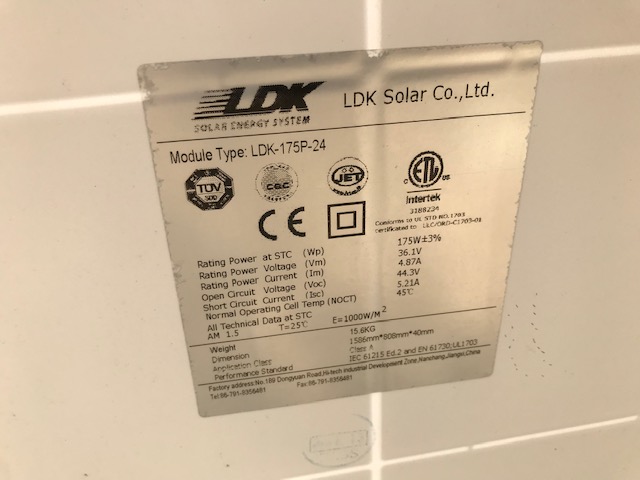

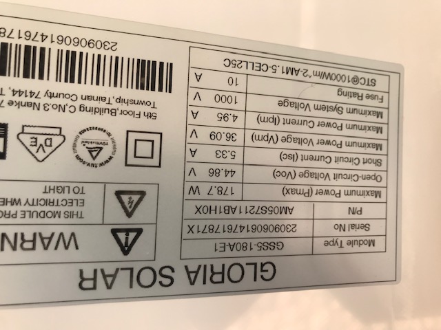

Hola a todos:
Después de leer en este foro casi todo lo que he podido, me he aclarado en algunas cosas, pero soy nuevo en esto de la electricidad :( .
Quisiera saber cual es la mejor configuración y crear un sistema aislado de red con los siguientes elementos Inversor Master Power, 4 placas 178,7w, 8 placas 175w y 12 Baterias.
Pongo las fotos de los distintos elementos.
Archivo adjunto 31766Archivo adjunto 31767Archivo adjunto 31768Archivo adjunto 31769

Bueno lo tienes sencillo.
El regulador del inversor me parece que es pwm (Voc max 80v).
Pones todas las placas en paralelo (todos los + juntos y todos los - juntos.
El cable de bajada tendra que ser gordo (16mm² cada hilo).
Estos 2 cables, en la entrada (PV IN).
La bateria: todos los vasos en una sola serie, para conseguir 24v. Y connectar los 2 cables a BAT+ y BAT- del inversor. Estos 2 cables de la bateria, tendran que ser de 50mm².
Un fusible de 60 Amp en el cable positivo que viene de placa.
Un fusible de 250A en el cable positivo de la bateria.
La salida 230v (AC OUT) del inversor a la casa que tienes que alimentar, por medio de un diferencial de 25A o 40A (dif. de 30ma).

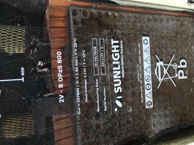

Esta bateria, no esta vieja (6 años), pero parece ser que necesita ecualizaciones, pero eso lo veremos una vez que tienes todo instalado.
Para eso tendrias que cambiar el 35 a 1, durante unos cuantos dias, antes de volver a meter el 35 a 30 de nuevo.

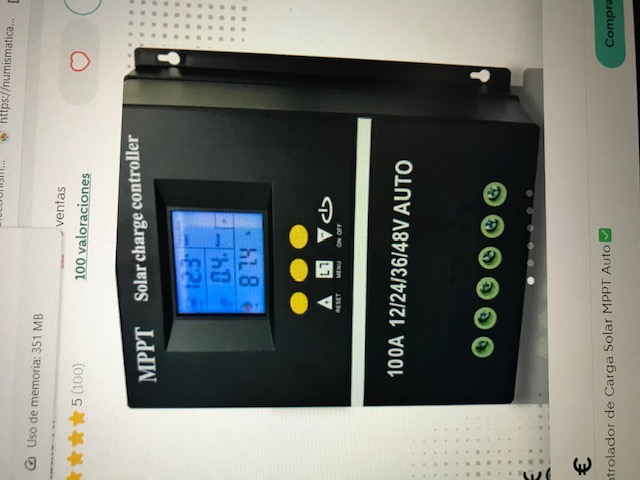

Hola de nuevo, me han dejado un regulador mientras llega el que he pedido y lo que indica es lo siguiente Baterías 25,4 y Paneles 30A-90A según el sol que haga y te cuento una cosa rara el inversor está desconectado de las placas solo esta puesto en las baterías y para el grupo, pues ahora me da medida en FV 76v en el inversor en las opciones de lectura de FV , solo esa lectura una cosa bien rara al no estar conectado a las placas.
Voy a repasar las conexiones de las placas no sea que haya metido la pata al hacer las conexiones y ya te cuento mas
Como siempre muchísimas Gracias
Perfecto. Es lo que queriamos comprobar.
1/ Las placas estan bien y rinden como nuevas.
A.serrat
el inversor está desconectado de las placas , pues ahora me da medida en FV 76v en el inversor en las opciones de lectura de FV ....
Si el inversor (con placas desconectadas), indica FV=76v, es una indicacion falsa (es obvio), y es tipico del problema de la fuente segundaria del inversor. Luego llegara el error F51 o F09 (u otro). Eso por ahora, no impide el uso del inversor y cargador AC.
Es decir: con 30/90A de carga bateria con el regulador externo, y voltage subiendo, las placas parecen bien conectadas.
Ahora, con este regulador externo, toca cargar la bateria, y hacer ecualizaciones, si se puede. Medir las densidades, para comprobar si hay mejoras.
Estas baterias, tendrian que subir de voltage hasta 29,2v/29,6v a medio dia.
Los vasos tienen que "burbujear" bastante cuando llega esto.
Si sube rapidamente a 29,2v, no es buena señal. A cambio, si lo hace poco a poco (quizas en varios dias), indicaria que a la bateria le queda bastante capacidad.
Estos datos de voltage de bateria, son indicativos, pero las mediciones de densidad, hablan mas.
Si indicas que modelo es el regulador prestado, (o una foto), quizas se puede buscar el manual en internet, para guiarte.
Si carga a 80/90A por momentos, parece ser un mppt.
Resumiendo:
1/ No intentar de ecualizar, mientras la bateria no sube a los 29v, pero si, si lo alcanza.
2/ He aconsejado de poner un regulador externo, y no cambiar el inversor, porque antes, tenemos que comprobar que la bateria 24v esta bien y se puede aprovechar.
Si la bateria, esta bien, el inversor en el futuro, tendra que ser un 24v/3000w, o 24v/3600w.
Si la bateria no responde bien, tendrias la opcion de comprar un inversor de 24v o 48v con su correspondiente bateria.
Estas opciones, no lo tendrias si hubieses pedido un inversor de 24v, y por eso prefiero comprobar esta bateria actual.

Hola brico, me has leído mi idea es lo que quería hacer , comprobar lo que daba de sí esta instalación y si era necesario añadir algo más para el invierno :), es una casa de campo que no tiene mucho gasto, excepto por unas bombas de agua puntualmente.
El regulador es este Archivo adjunto 31820
Las baterías van cargando muy despacio ya te he comentado que la bomba de agua tira en momentos determinados y se come lo que ha cargado en el dia, ya hace poco sol, estos días está más nublado y no hay manera y las placas están un poco puestas en la dirección adecuada de aquella manera :(, estos dos días no baja de 24,7v no ha llegado a 29,2 ni de coña :)
Muchas Gracias de nuevo

Estos vasos tienen que burbujear.
Si usas la bomba, tienes que compensar con el grupo. Tampoco no pasa nada si te gastas 10 litros de gasolina.
Luego llega el invierno, y es peor momento para tratar una bateria.
Esta placa que se ve en la foto de la bateria, es el polo negativo, es de plomo, y tendria que ser de color gris.
El inversor de 4,2kw /24v te valdria. Pero es de alta tension de placas. Ya no vale tu configuracion de placas en paralelo.
Tampoco puedes poner las 12placas en una sola serie.
Tendrias que poner las placas en 2 series de 6. Luego las 2 series en paralelo.
6 placas de 36v en serie, seria 216v
