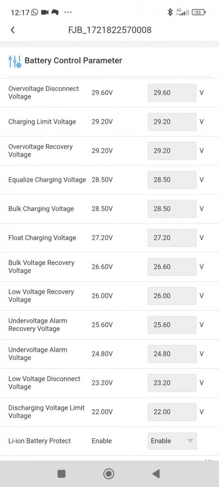

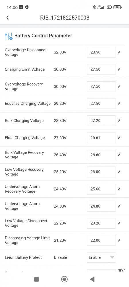

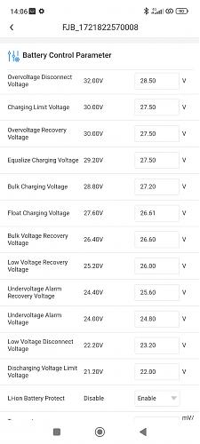

Buenas tardes.
Mi instalación consta de:
- 2 placas 565W JA Solar 50Voc en paralelo
- Regulador Epever 4210 AN Series
- Inversor Epever IPT 2000-22
- Batería Basen lifepo4 100ah 24V
Con la configuración de serie para Lifepo4 del epever (LFP8S), casi idéntica a la que recomienda el fabricante de baterías Basen, me salta error por sobrevoltaje y el inversor pita y corta el suministro. Este error solo ocurre con la batería cargada o casi cargada al 100%. De los 29V salta a los 32V o más y parece que al regulador no le da tiempo a cortar la mayoría de las veces.
Monitoreando un poco he visto como el regulador le mete bastantes W (más de 700) cuando la batería ya está casi al 100% y va subiendo el voltaje. Como si no entrase en fase de absorción y siguiese en "boost".
He solucionado el problema bajando el parámetro Bulk charging voltage y Charging Limit Voltage y en consecuencia alguno más. Adjunto fotos de la configuración de serie y de la que he puesto yo.
Me gustaría saber por qué falla la configuración estándar y cómo debería configurar los parámetros.
