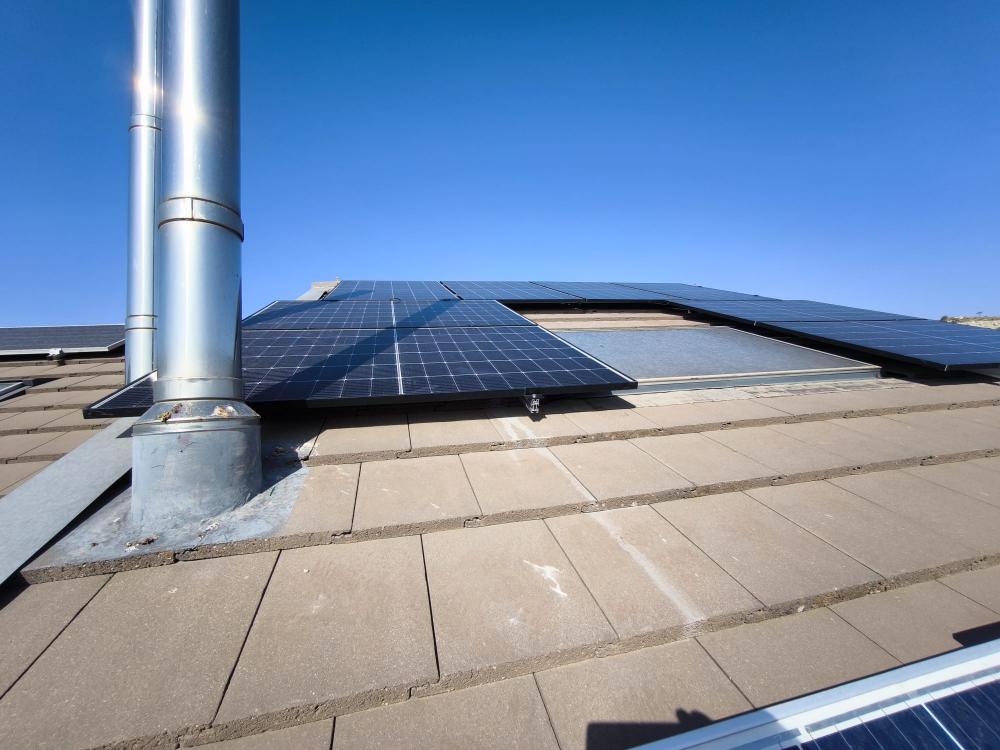

El caso es que instalaron los paneles de esta manera (foto a las 5 de la tarde de agosto):
Archivo adjunto 31755
Varias consideraciones:
- La ventana de la placa para calentamiento de ACS no está operativa.
- Es obvio que los paneles están muy pegados a la chimenea
- La sombra afecta a un string, pero la placa de abajo está tan pegada a la chimenea que tiene sombra desde el medio día

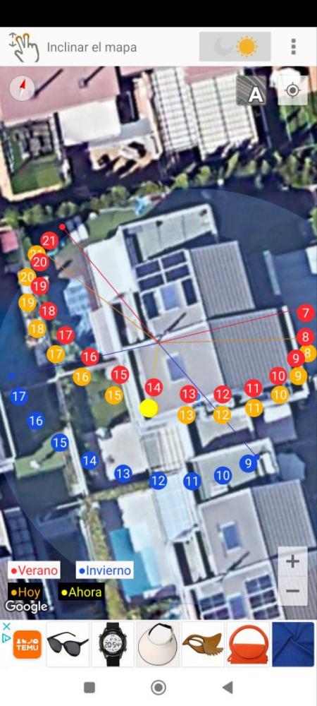

La posición del sol con respecto a la chimenea (y el tejado) durante todo el año es esta:
Archivo adjunto 31756

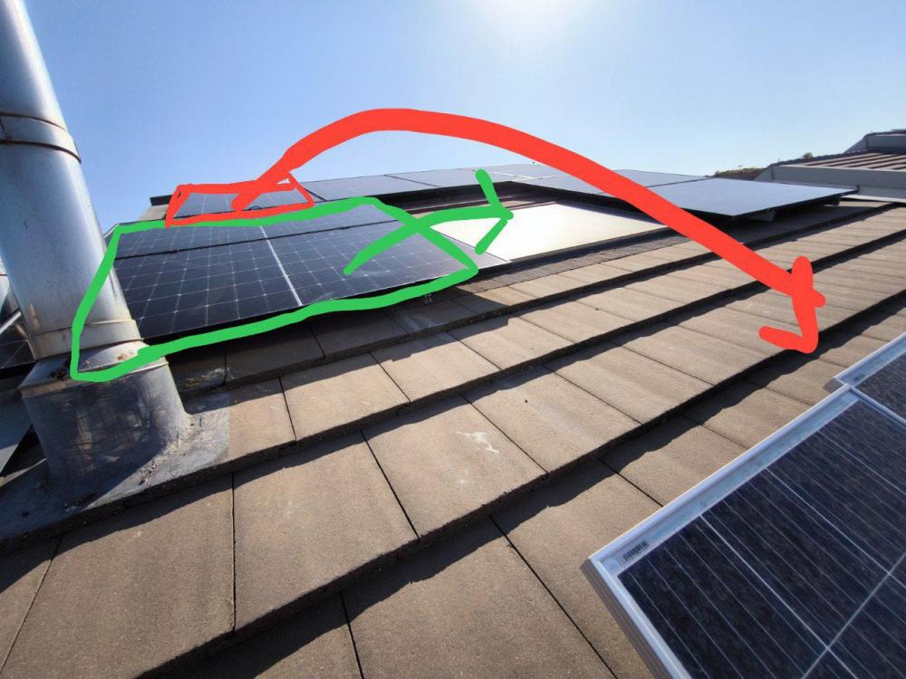

Y con eso en mente hablo con el instalador y le digo que quizá sería mejor que movieran los paneles del string afectado así:
Archivo adjunto 31757
Pero él me dice que abajo no cabe, es decir, que el marcado en rojo no se puede mover. Y que los otros están donde mejor pueden estar.
Culpa mía porque no vigilé la instalación y porque no les advertí claramente de que la ventana de ACS era inútil y que se podía cubrir con los paneles. Así que seguramente me tocará volverles a pagar para que suban. Se lo dije, pero no a los operarios... y eso debió llevar a un error.
La cuestión es ¿Estoy razonando técnicamente bien? ¿Merece la pena volver a mover paneles o la ganancia va a ser ridícula?
Creo que con el cambio puedo ganar unas 3 horas en verano hasta que el string pierda 1 placa (sólo una, la roja) y en invierno no tendría ninguna sombra. Ahora mismo en invierno tengo al menos una placa afectada y en verano se me cae un string completo entre las 2 y las 5 de la tarde.

hablo con el instalador y le digo que quizá sería mejor que movieran los paneles del string afectado ""por debajo de la chiminea""
Es dificil de ver en tu foto si caben, pero me da la impresion que si, si las coloca en "paysage" (horizontal), en lugar de "retrato".
O por lo menos mover las 2 (en verde), porque segun la hora hay 3 placas afectadas (y supongo en el mismo string).
Si colocas las 2 "verdes" a la derecha, solo tendrias la "de rojo" afectada, y perderias solo 25% en este string (unas horas del dia).
Pienso lo mismo. Las verdes caben, la roja me han dicho que no, pero creo que por muy poco, tal vez un centímetro o dos... ME dijeron que la sombra afecta a sólo un string, que es lo que parece.

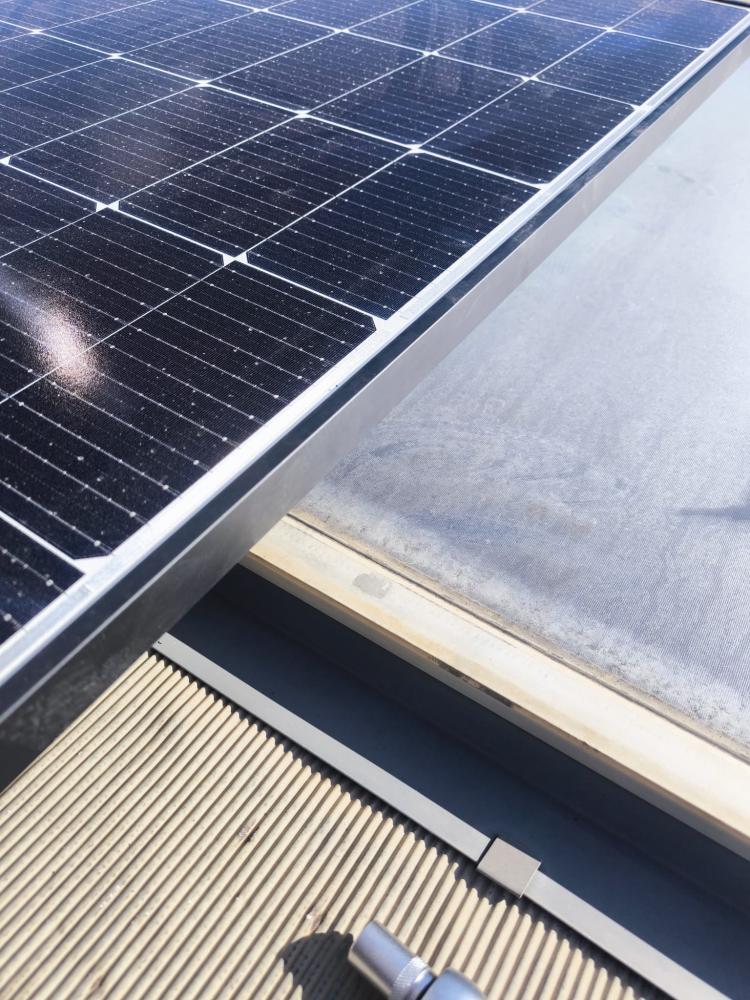

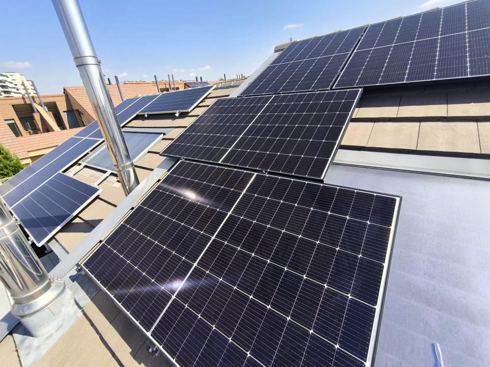

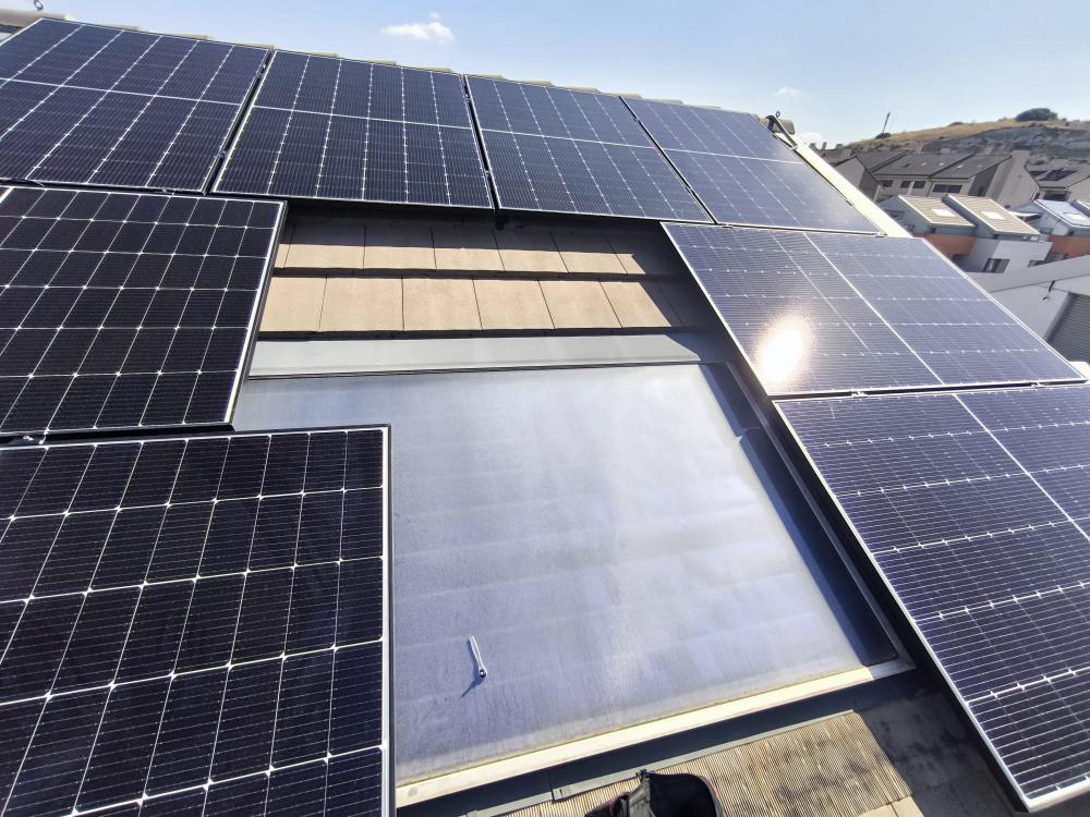

Bueno, después de que los instaladores me dieran largas, he subido al tejado a echar un vistazo y he aflojado el primer panel para ver si era fácil manejarlo. Pesa menos de lo que pensaba. Lo he movido con facilidad y, sólo con eso, ya creo que le he ganado un par de horas de sol.
Archivo adjunto 31801
Archivo adjunto 31802
Está apoyado en los dos perfiles que pusieron los instaladores, pero la intención es arrimarlo lo más posible al otro panel y enganchar ahí con un perfil que sujete, no al tejado, sino al perfil del propio panel ACS. Aquí la foto:
Archivo adjunto 31803
En cuanto a la solidez de ese perfil, es mayor que los que me han puesto a teja. Mi duda es con qué sellar los tornillos...

Finalmente me atreví a hacerlo bien y moví los perfiles, los sujeté bien y los impermeabilicé con el producto que me recomendaron.
Ahora ya no tengo sombras y se nota mucho en la producción. No era tan difícil como me parecía.
