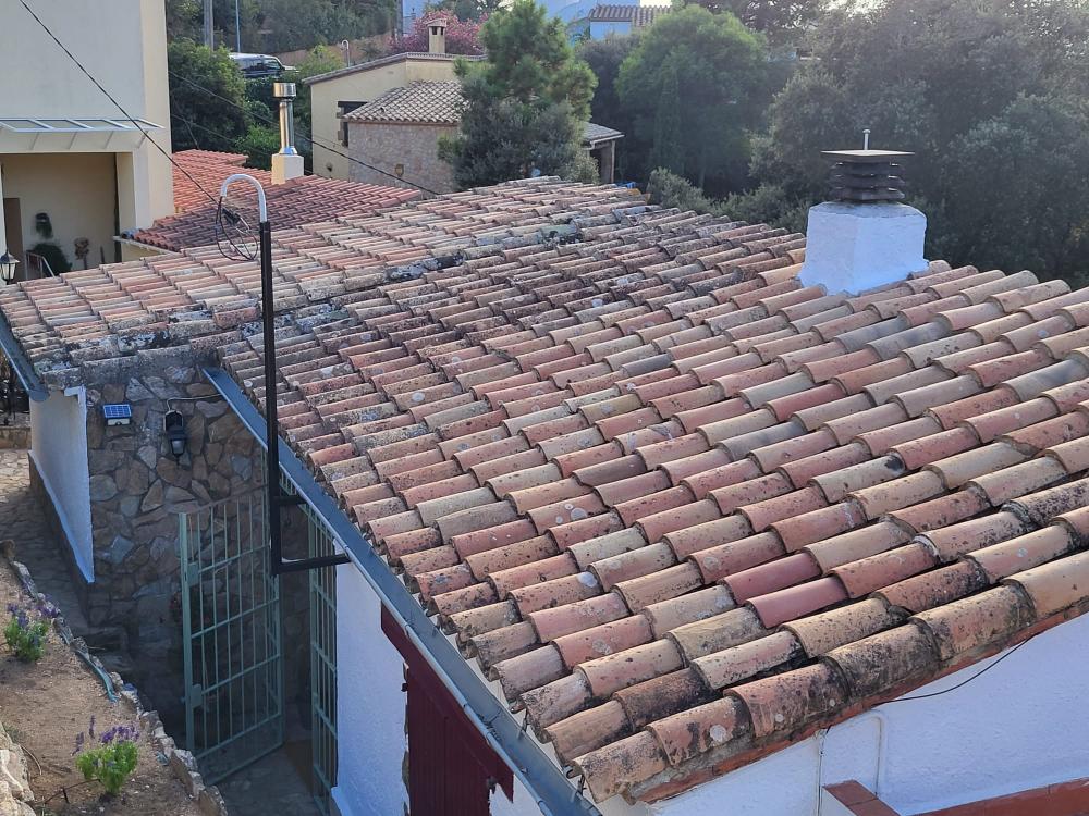

Hola a todos.

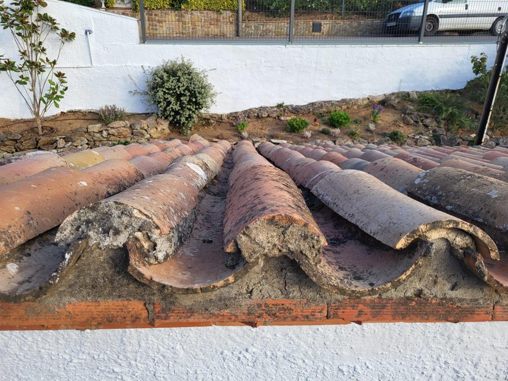

Tengo la intención de instalar una estructura coplanar en mi antiguo techo tipo cerámico. He leído mucho sobre este tema y parece que lo ideal debajo de las baldosas es una losa de hormigón o una estructura de madera.

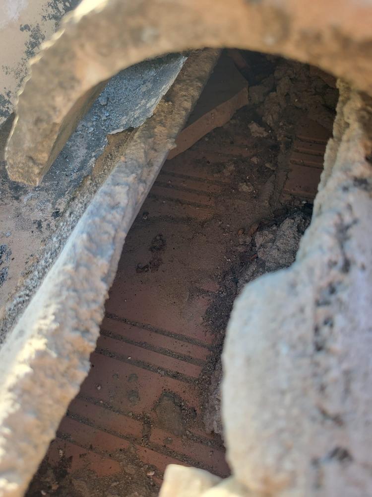

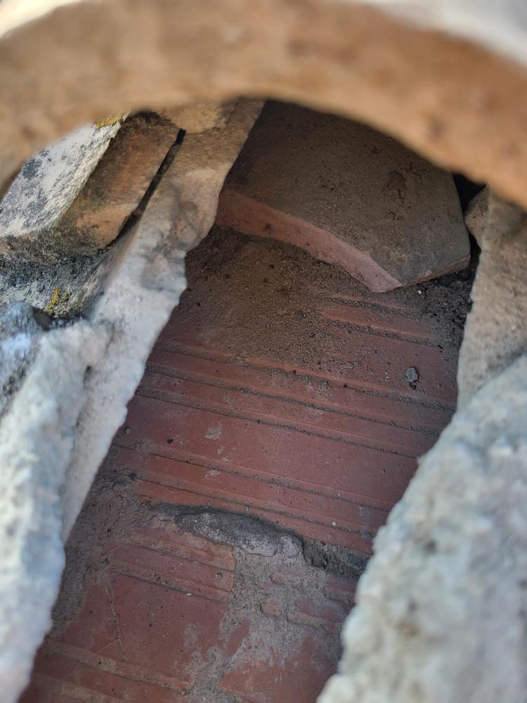

He levantado algunos de mis azulejos y parece que tengo una losa de cerámica debajo de ellos. Me temo que esto tampoco es adecuado para anclar mi estructura coplanar.
Creo que la losa cerámica está formada por baldosas cerámicas de 3 cm de espesor. Lo que hay debajo de estos azulejos no lo sé. Algo debe estar sosteniéndolos, quizás vigas de metal cada 400 mm, no lo sé.
¿Alguien tiene experiencia con este tipo de techo?
No soy nativo de España pero me imagino que este tipo de construcción de techos es común.
La casa está en Cataluña.
Cualquier ayuda sobre cómo o si puedo colocar una estructura coplanar en este techo sería muy apreciada.

Mi tejado es parecido, lo bardos esos (Así se llama a los ladrillos planos aquí, en otros sitios le llaman rasillones) en mi caso están sobre vigas de hormigón cada 60 o 70 centímetros y luego lucidos con un poco de cemento.
Yo lo que hice fue hacer coincidir los pernos con las vigas para que anclaran bien y ahí llevan años.
Si las vigas son metálicas tendrás que inventarte algo.
Lo mejor es que consultes a algún albañil de la zona,

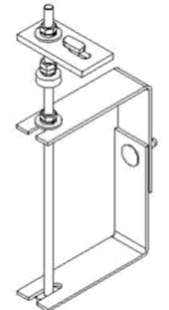

Si hay vigas se pueden usar fijaciones tipo abrazadera

A esa estructura de cerámica plana se le llama rasilla en Andalucía. Es perfecta para instalaciones coplanares, pero con cabeza:
No uses los tornillos que te vienen en el kit porque son muy cortos, usa fischer 041903 de 16x130 y bien de taco químico con varilla roscada inoxidable del 10 cortada a la longitud que te pida el salvar la distancia.
recuerda siempre abrir los agujeros en el punto más alto de la teja sin percutor, en dos pasos, una broca del 6 o del 8 primero y luego una del 16 lo suficientemente larga para atravesar la teja y la rasilla.
Suerte!

Coincido en que esos tejados, y para instalación coplanar son de lo más cómodo. Simplemente taladra hasta el raillón (taladrándolo también). Limpiar polvo, introducir el tamiz, rellenar con taco químico y después insertar el tornillo o varilla

Nosotros tambien le,damos sica a los pinchos, porque aunque traen goma a veces no cubre todo, es un buen producto que aunque mancha bastante da muy buen resultado, sobre todo en teja vieja como la que tienes, dedicale tiempo a nivelar la estructura, es normal que un picho se quede bajo y otro alto, es importante lo que te pida el rasillon, siempre taladro en cumbre, puede como te han dicho que tengas que pillar varilla, porque el picho no te llegue, pero no pasa nada, lo importante que quede fuerte.
