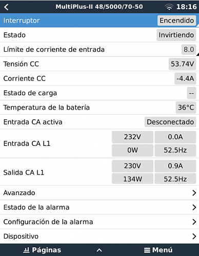

    Vivo en el campo sin acceso a la red eléctrica y acabo de actualizar mi antigua instalación fotovoltaica por una nueva con lo siguiente:
    - Inversor Cargador Victrion MultiPlus II
    - Regulador MPPT 150V 70A Victron Smart Solar
    - Monitorización Cerbo GX de Victron
    - 3 Baterías Litio DC Solar Energy 48V DC-5000/LV
    La parte solar funciona a las mil maravillas pero para momentos puntuales, muchas nubes, mucho consumo, etc. he conectado un generador de 3500kv, desconozco la marca, es este da aquí: https://www.obramat.es/generador-gas...-10965241.html
    Y el problema que tengo es que cuando arranco el generador el MultiPlus II empieza a cargar las baterías a alimentar la vivienda correctamente pero pasado un tiempo (a veces segundos y a veces minutos) deja de cargar.
    Está conectado a la única entrada de electricidad que tiene, la entrada está configurada como "Generador", y el inversora está en encendido, (no está en solo inversor ni solo cargador)
    Desde la consola remota, en la entrada indica 230V y 50Hz, por lo que tensión le llega, pero por algún motivo no carga, en la consola remota, en la sección del Multiplus II pone "Entrada CA L1: Desconectado"
    Adjunto captura de la configuración del Multiplus II con el generador encendido y produciéndose el problema.

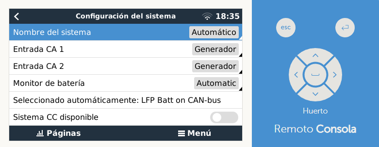

    En la siguiente captura pongo la configuración del sistema, que aunque aparecen don entradas CA solo tiene una.

    Predeterminado Re: Problema con Victron MultiPlus II y Generador
    Problema muy muy común...
    Lee este hilo por favor donde le doy la respuesta a otro forero con similar problema.
    https://www.solarweb.net/forosolar/f...generador.html
    Necesitarás esto...
    https://www.victronenergy.com.es/acc...erface-mk3-usb
    Y el programa de ordenador VE Configure.
    Normalmente funciona en todas las ocasiones en que he tenido que hacerlo.
    No tengo la interfaz MK3-USB pero según leí buscando una solución se puede modificar la configuración desde el portal VRM descargando el fichero de configuración abriéndolo con VE Configure, modificando los parámetros y después subiendo el fichero.
    Estoy en lo correcto? O para eso no me serviría?
    Es por ahorrarme el gasto.
    Y muchísimas gracias!
    Cita Iniciado por Gastry Ver mensaje
    Sé a lo que te refieres, pero no lo he probado a hacer nunca anteriormente así porque dispongo del MK3-USB, por lo que no te podría decir al 100% si funciona o no.
    A ver si hay algún forero que sí lo haya hecho así en alguna otra ocasión.
    Hola:
    Para cargar una nueva configuración en Multiplus sin MK·3. Mirate este video de Joan Olaria. Lo explica perfectamente. No te dejes ningún paso y modificarás sin ningún problema.
    https://www.youtube.com/watch?v=t4WPEAVhizc
    Mil gracias!
    Ya funciona perfectamente!
