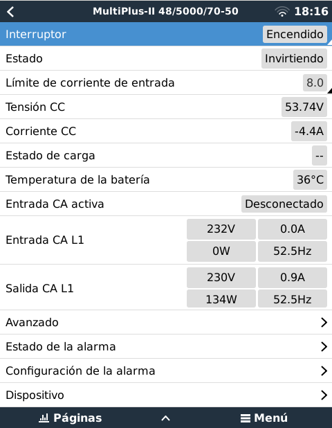

Vivo en el campo sin acceso a la red eléctrica y acabo de actualizar mi antigua instalación fotovoltaica por una nueva con lo siguiente:
- Inversor Cargador Victrion MultiPlus II
- Regulador MPPT 150V 70A Victron Smart Solar
- Monitorización Cerbo GX de Victron
- 3 Baterías Litio DC Solar Energy 48V DC-5000/LV
La parte solar funciona a las mil maravillas pero para momentos puntuales, muchas nubes, mucho consumo, etc. he conectado un generador de 3500kv, desconozco la marca, es este da aquí: https://www.obramat.es/generador-gas...-10965241.html
Y el problema que tengo es que cuando arranco el generador el MultiPlus II empieza a cargar las baterías a alimentar la vivienda correctamente pero pasado un tiempo (a veces segundos y a veces minutos) deja de cargar.
Está conectado a la única entrada de electricidad que tiene, la entrada está configurada como "Generador", y el inversora está en encendido, (no está en solo inversor ni solo cargador)
Desde la consola remota, en la entrada indica 230V y 50Hz, por lo que tensión le llega, pero por algún motivo no carga, en la consola remota, en la sección del Multiplus II pone "Entrada CA L1: Desconectado"
Adjunto captura de la configuración del Multiplus II con el generador encendido y produciéndose el problema.
Archivo adjunto 31731

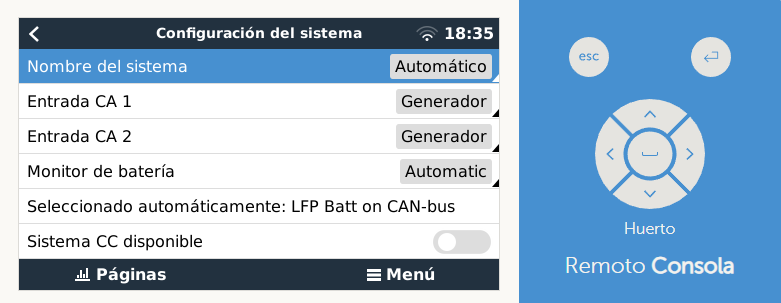

En la siguiente captura pongo la configuración del sistema, que aunque aparecen don entradas CA solo tiene una.
Archivo adjunto 31732
Pd. También limité la carga del generador por si detectaba que el generador se estaba forzando y paraba por que antes de limitarlo, si que escuchaba como el generador se empezaba a forzar a cuyo tiempo la carga aumentaba mucho y en ese momento dejaba de cargar, pero ahora parece que ya no hace eso, simplemente deja de cargar cuando le parece, unos minutos después vuelve a cargar y luego de un tiempo "aleatorio" vuelve a parar y así continuamente.
Si alguien sabe cómo solucionarlo, a qué se puede deber, o por dónde puedo investigar agradeceré cualquier consejo, llevo varios días haciendo pruebas y sigue igual.

Re: Problema con Victron MultiPlus II y Generador
Problema muy muy común...
Lee este hilo por favor donde le doy la respuesta a otro forero con similar problema.
https://www.solarweb.net/forosolar/f...generador.html
Necesitarás esto...
https://www.victronenergy.com.es/acc...erface-mk3-usb
Y el programa de ordenador VE Configure.
Normalmente funciona en todas las ocasiones en que he tenido que hacerlo.
