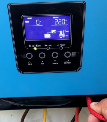

Inversor cargador. No veo los paneles solares.
Hola, tengo una duda o un problema.
He conectado un inversor cargador solar a mi furgoneta camper pero no veo los paneles solares y leyendo por el foro creo que me falta potencia para el MPPT del inversor. Adjunto imágenes con las características de los aparatos.
Tengo 2 paneles conectados en paralelo.
Archivo adjunto 31728
Archivo adjunto 31729
Archivo adjunto 31730
Tengo que conectar otro panel para llegar a los 55VDC ?. No tengo espacio en el techo.
Gracias por la ayuda.

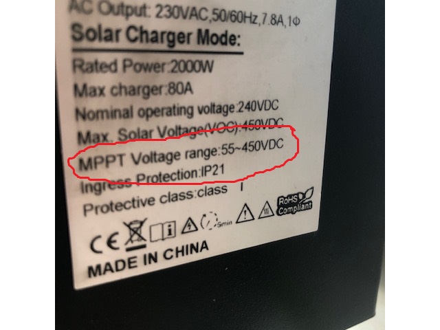

1/ Las placas tendrian que estar en serie ===> el + de una placa va al - de la otra, y te quedan los 2 hilos + y - para conectar al regulador o inversor. Pero solo tendria 40,4v.
2/ aunque tendrias 3 placas y que pongan rango mppt 55/450v dudo que funcionaria bien.
O cambiar el inversor para uno de baja tension (max V placas 145v.
O comprar un regulador mppt de 20A (si la bateria es de 12v). Supongo que con un furgon sera bat=12v.
o mppt 15A (si la bateria es de 24v).
Tambien te funcionaria con un regulador pwm de 20A o 30A (mas barato). En este caso, para una bateria de 12v, las placas en paralelo (los - juntos y los + juntos).

Tengo una batera litio lifepo4 de 300Ah 12V por eso compre este inversor con MPPT que puede dar 80A de carga.

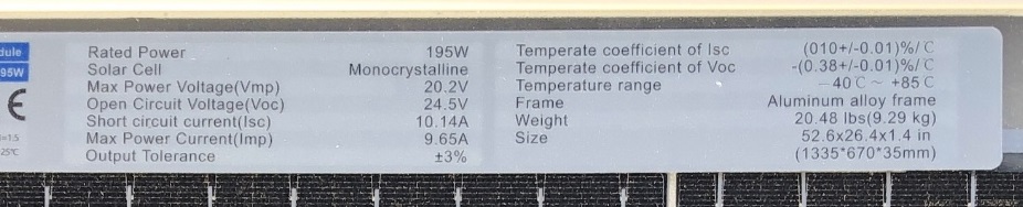

Las placas son de 24.5 de VOC en paralelo, esto da 49 si compro otra placa en paralelo son 73V me equivoco?.
Tengo todas las conexiones de la furgoneta a 12V.
Te equivocas.
El mppt trabaja con la tension Vmp (20,2v), y busca el punto mppt que muchas veces es inferior a estos 20v.
o 40,4v si hay 2 placas en serie. Con 3 placas, serian 60v.
Y con mppt, las placas en serie no en paralelo.

Al tener problemas de espacio en el techo de la Camper te tendrás que adaptar a las placas que ya tienes y tendrás que cambiar de inversor. Por ejemplo al Axpert vm 12v 1000w Mppt 100/40A.

Va a funcionar pero muy poco tiempo vas a tener 60voltios y menos planas en una caravana, no cargará bien.
La opción más eficaz es que te busques un mppt con un rango de voltaje normal. Cargarás mejor. El inversor lo puedes dejar sin placas para usarlo sólo como inversor. Esos hibridos, como ves en la etiqueta funcionan bien en el "Nominal operating voltage"
