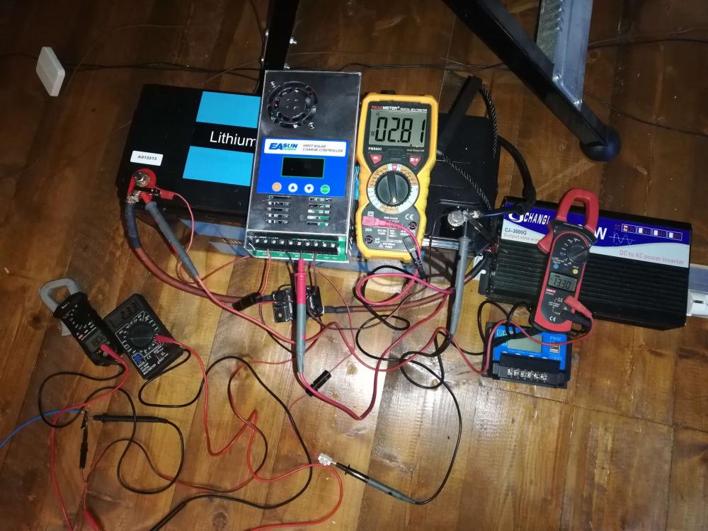

Archivo adjunto 31677
Ahí estaba el primero en fase de pruebas

No aplicas bien los conceptos, esos 60A que indicas del regulador son a su salida.
Esos paneles de 405W, de los que no indicas caracteristicas, tendran como mucho 40Vmp y entre 11 - 13Amp, por lo que al poner dos paneles en serie entregarian al regulador unos 80V y en las mejores horas de produccion unos 10A, (tu hablas de 20A), a la salida del regulador nunca saldran mas de 60A y si la cosecha de esas dos placas fuera en elgun momento del dia superior a 405*2=810W el regulador recortara su intensidad de salida a como mucho a 60A con lo que al calentarse hara las desconexiones que indicas.
Con 810Wp en una instalacion a 12Vcc podrian suponer en las mejores condiciones 810w/12v = 67.5A, que si bien nunca ese capo solar los dará, de darlos el regulador los limitaria a 60A
En la foto se ve una bateria de litio, tienes que tener muy en cuenta con varios reguladores a la misma bateria que no debes sobrepasar la intensidad maxima de carga que el fabricante de la bateria recomienda.
EL poner uno como maestro y el resto como esclavos se hace para que cuando la bateia esta llegando a su estado maximo de carga no se interfieran los reguladores y solo el regulador maestro aporte intensidad, esto no evita que cuando la bateria este por debajo de la tension de flotacion configurada los reguladores trabajen a la maxima intensidad que la captacion del campo solar les permita, y la suma de todas sus intensidades sobrepasen la intensidad maxima de carga de la bateria.

Efectivamente esos 20 A que digo son los que salen (redondeando , a veces llegó a 23 )del regulador para cargar la batería no los que entran del panel que son menos A y más voltaje de la placa de 405 W "portátil" que pongo cuando vamos .

Efectivamente la batería de momento nunca me dió problemas ( a pesar de que sus celdas son cilíndricas , es una marca "no premium" (Cynetic) , es de solo 150 Ah ...) pero me voy apañando con ella de momento , cuando estén las 10 placas y los 4 reguladores ya estará algo más apuradilla pero en principio pone que la intensidad de carga (y de descarga) es de 75 A y la intensidad máxima 150 A (1C) .
