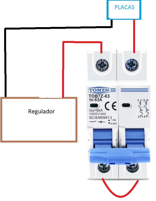

Buenas a todos.
A un amigo le han montado el magnetotérmico que va de las placas al regulador de la siguiente manera. Solo cortando el positivo de las placas haciendo un puente en el mismo magnetotérmico como se ve en la foto.

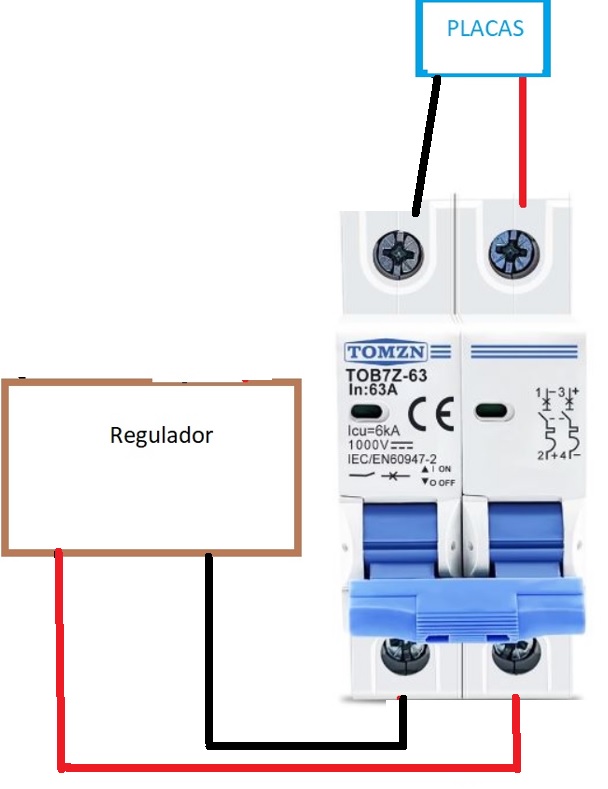

La forma correcta no sería de la siguiente manera? Cortando positivo y negativo?
Archivo adjunto 31643
La empresa que se lo ha montado le ha dicho que se hace así para evitar arco eléctrico. Que opináis, estaría correcto como se lo han montado?
Re: Conexion Magnetotermico DC
Si es un magnetotermico DC y del voltaje adecuado, se podría montar “como se debe” cortando ambos polos y no tendría que haber ningún tipo de arco. Si le han puesto un magneto AC, o DC de insuficiente tensión, efectivamente así soportaría el doble de tensión… aunque es un poco chapuza en mi opinión

Si, es un magnetotermico DC de 500v y 25A , y a el le entran unos 40v y 23-24A de placas así que iria sobrado.
Lo tendra montado hace unos 4 años y el otro dia le salto, por eso fui a mirarselo.
Tiene 5 placas en paralelo viejas de unos 160w que se le han borrado las características de la pegatina de atras. Pero el isc se podia ver que era de 4, algo A.
Igual habría que cambiarlo por uno de 32A para que no vuelva a saltar.

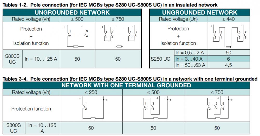

Para tu duda de la conexión, primero tienes que ver si el sistema es IT o TN
Archivo adjunto 31653
Si es TN (GROUNDED) se puede proteger sólo el conductor activo
Archivo adjunto 31654
Lo extraño es que haya disparado el magnetotérmico ya sea por sobrecarga o cortocircuito porque ninguna de las dos lo haría saltar. La función del magnetotérmico en este caso es de interruptor de corte y como tal, debe instalarse cortando los dos hilos.
En cuanto a si es esquema it o tn, mi opinión es que da igual, se trata de muy baja tensión.

Buenos días 2j_, en los cuadrantes que envías, a qué magnitud se refiere 50? Qué son: amperios, voltios ...

Gracias 2j_. Supongo que 50 se refiere al poder de corte. Es decir, 50 kA. Es así, estoy en lo correcto?

Al leerlo yo no interpreto que sea el poder de corte
"The values given in the following tables indicate the performance of circuit breakers under the heaviest fault
conditions for the type of network under consideration (see Chapter 6: “Types of DC networks”).
pero puedo estar equivocado

Buenos días, pues yo es lo que interpreto de ese texto que has señalado, que se refiere al poder de corte, porque si no, "50", qué puede ser?
