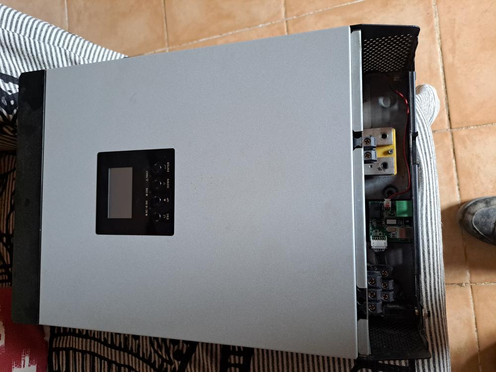

Buenos días, cómo no, todo lo que pueda pasar, me pasa a mi. Os cuento, porque he buscado por la red, y no encuentro nada al respecto...
Desmonté el inversor y puse uno de recambio que tengo (aunque le falla un ventilador, que ya he comprado para cambiarle, pero me hace el apaño), hasta aquí todo bien. El que desmonté, tenía un tornillo que se había soldado (el positivo que viene de baterías) porque el cable no era de la sección adecuada. Lo sacamos en un tornero, con todo el cuidado del mundo, recuperando la rosca original y poco gasto. Funcionaba bien, sin error ni problemas de carga y uso. El problema es que lo vuelvo a instalar, con todo el cableado de sección adecuada, arranca, detecta las placas y carga, pero no entrega a consumos, ni da ningún error.
El aparatito es este:
Archivo adjunto 31611
Archivo adjunto 31612
Le he desconectado los cables del contacto seco que tenía conectados en C y NO (sin conectar al generador aún), así como los de input que iría a la carga del generador por si le habían hecho un lío, y nada, sigue sin reconocer la salida a consumos... He vuelto a poner el inversor de emergencia y enseguida ha arrancado con todo correcto.
¿Alguna idea de qué puede fallar? Los cables los he conectado y reconectado, estaba todo bien, pero sin funcionar, ya os digo, y no indica ningún error.

Comprueba primero el punto 1.
1/ con solo la bateria conectada (y llave en OFF) el inversor no arranca. (pantalla apagada).
Poniendo la llave en ON, el inversor se enciende (pantalla).
Tendria que indicar:
OUTPUT 228/230V
Led AC/INV intermitente
imagen bat ==>bombilla encendido.
Eso lo hace ?? quizas no has vuelto a enchufar el cable del interruptor ON/OFF.
2/ con la bateria y placas, aunque el interruptor este en OFF la pantalla se enciende.
simbolo placa encendido===>bat
led carga intermitente (o encendida si la bateria esta al 100%).
Si pones el interruptor en ON, el simbolo cambia a placa===>bat===>bombilla.
OUTPUT 228v/230v

Buenos días de domingo, y muchas gracias Briko!
Hoy me levanté con ganas de pelearme con la instalación, y he hecho lo que has dicho, he ido enchufando primero baterías, pongo en marcha y entrega consumos, luego entrada de consumos a la casa, vuelvo a encender y los reconoce, y por último placas, vuelvo a encender y voila!.
No sé, misterios de la electrónica, que creo que hay duendecillos, igual que en informática, jejeje.
Saludos y feliz día, y muchas gracias.
Re: INVERSOR NO RECONOCE NI ENTREGA CONSUMOS
Luvisamo
Nos alegramos.
Todo desconectado y empezando con el punto 1, es un reset (reinicio completo).
Y es la solucion cuando un microcontrolador se bloquea. (estan por todos sitios).
