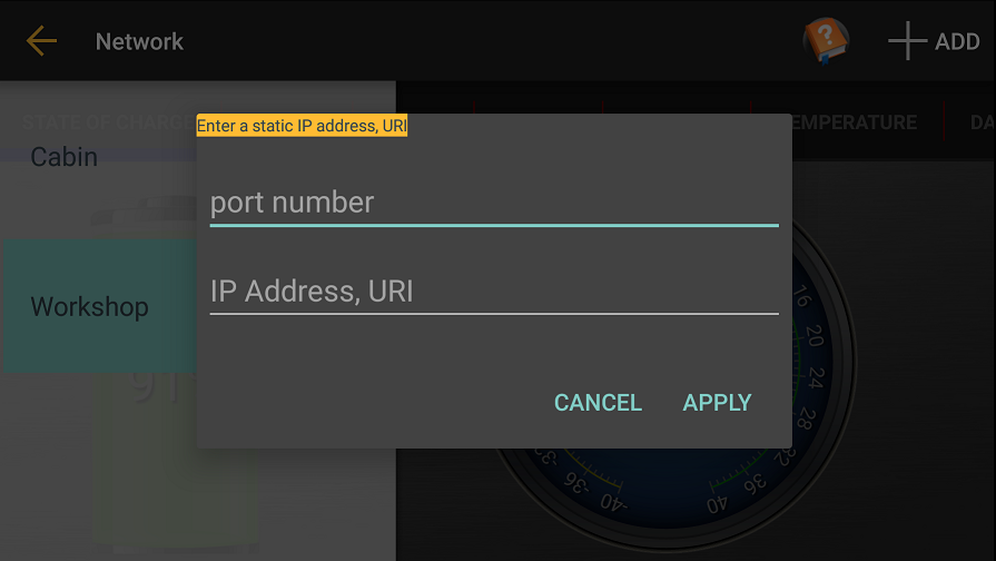

me he creado cuenta en no-ip y creo que me han dado una ip pero no se ahora donde ponerlo. slguien podria inficarme "ayudarme" no se como o donde debo ponerlo del router o del midnite. muchas gracias
Re: ayuda con midnite solar 200 para verlo online
No tienes que poner la ip, sino la URI, es decir, xxx.no-ip.biz o similar en
Archivo adjunto 31638
Es importante que en tu router tengas configurado DDNS con no-ip, para que se actualize la ip cuando te la cambie el operador
https://www.redeszone.net/tutoriales...inamico-no-ip/
