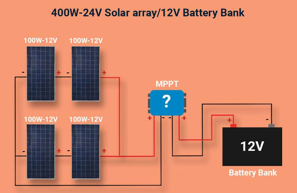

Tienes en una serie 2 placas de 410w. (820w al total).
Si las tienes en paralelo, sacas 31,5v y 2x13A= 26Amp (sea 820w).
Si las tienes en serie, sacas 31,5v x 2=63v y 13A (sea 820w).
La misma potencia.
El mppt, cuando le llega 8x410w = 3280w, lo convertira en 3280w en carga de bateria.
Cuando la bateria esta a 24v, cargaria 3280w/24v= 136Amp.
Solo teoricamente, porque en tiempo normal, las placas solo sacaran 80% de la potencia nominal de placas, y si supera 100A, el mppt limitara a 100A.
Normalmente, tendrias que ver algo como 90A unas horas alrededor del medio dia solar
