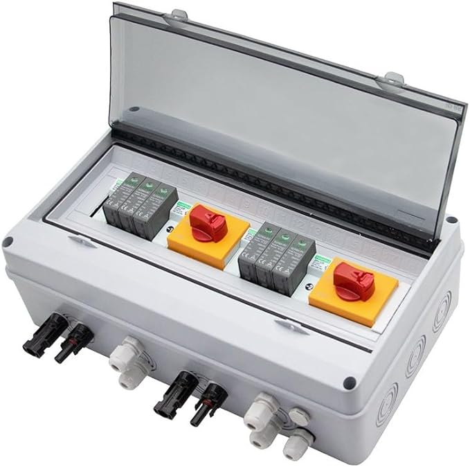

Tambien quisiera preguntar si la caja combinadora que compre para 2 entradas (strings) de paneles solares que tiene este inversor es la adecuada. La caja tiene 2 entradas (strings) de paneles solares y 2 salidas para conectarlos a las 2 entradas del inversor. Es sus especificaciones pone que su nivel maximo de proteccion de voltaje es 3.5KV y yo pregunto si eso cubre un inversor de 8 Kw...

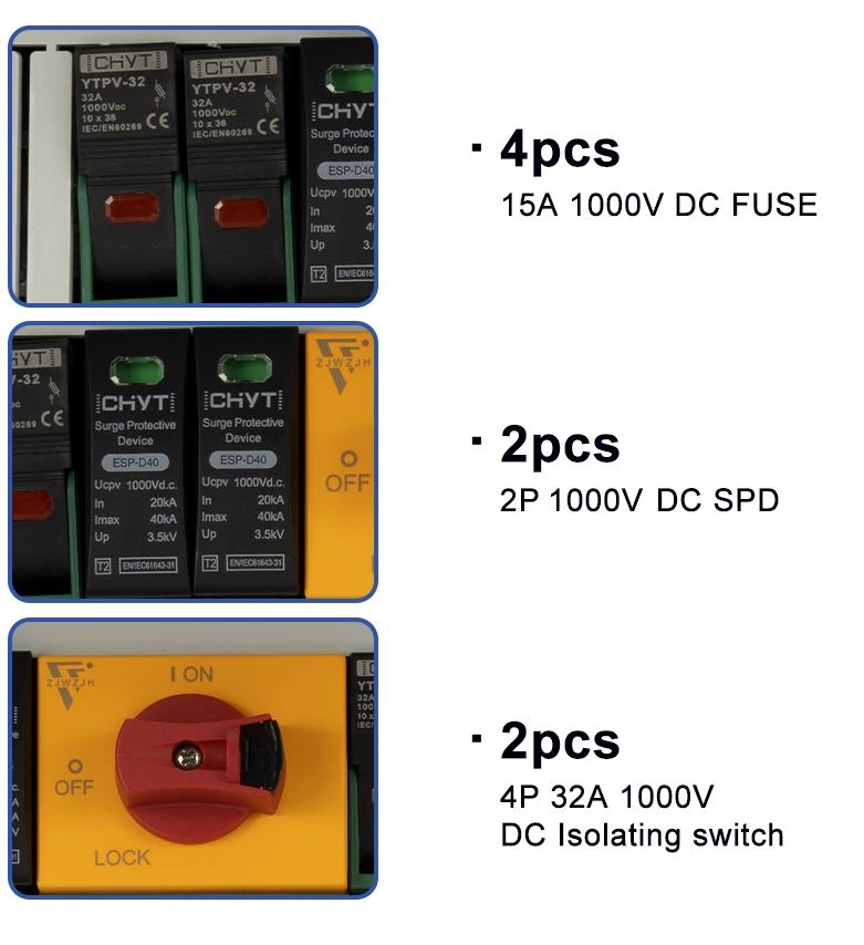

Los datos tecnicos de la caja combinadora x2 entradas y xg2 salidas son los siguientes:
Solar PV DC Combiner Box 2 IN / 2 OUT
Nominal voltage photovoltaic system....... DC 1000V
Maximum input amplifier for each string.. 15A
Rated Discharge Amplifier...................... 20KA
Max Discharge Amplifier ....................... 40KA
Volt Protection Level ............................ 3.5KV
Maximum operating voltage SPD ........... DC 1000V
Disculpen si algunos datos estan en ingles pero se supone que ya se entiende el ingles.

Respecto a las protecciones DC de los String te pueden valer.

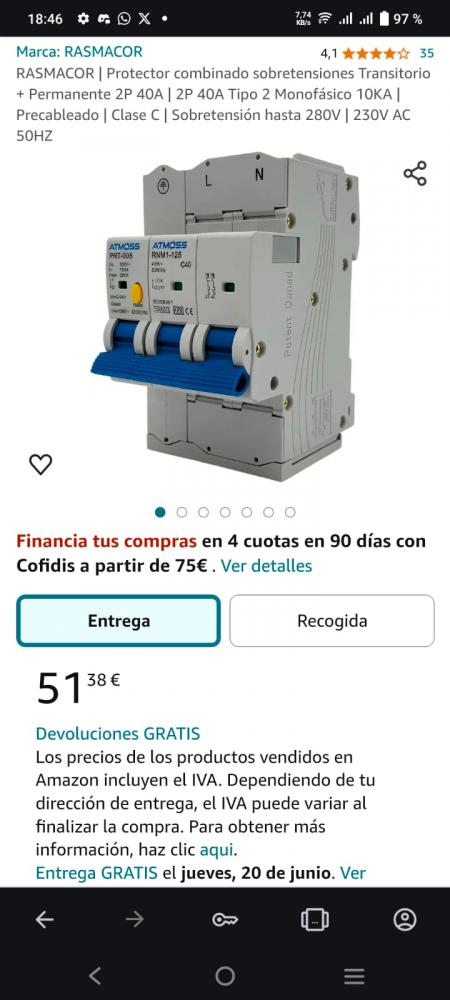

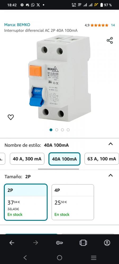

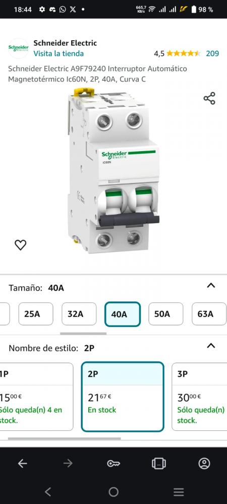

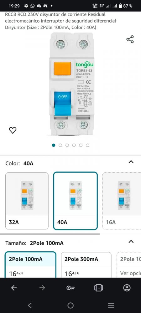

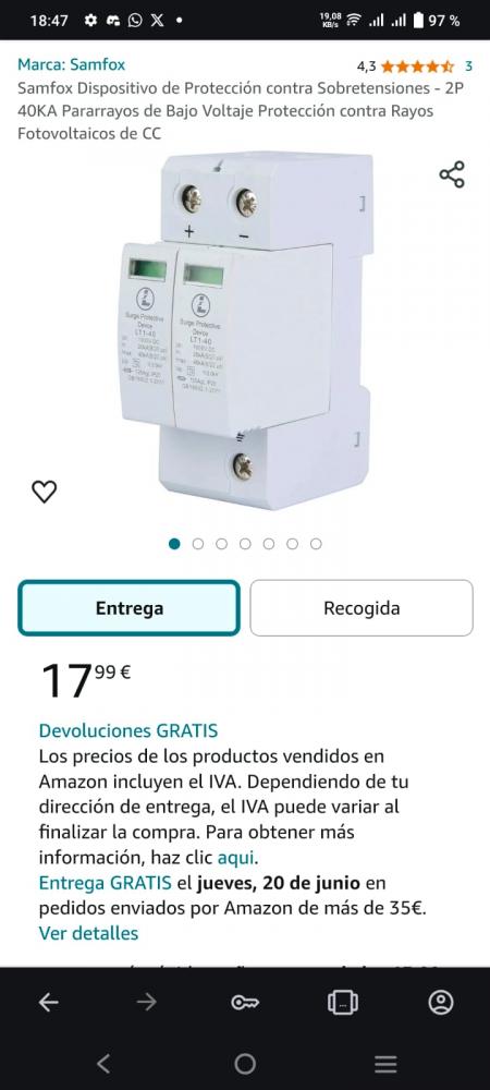

Bueno, después de buscar, he hecho una selección de los que encontré con esas especificaciones.
Y también quisiera preguntar:
1° - Según comentas de la entrada de AC: "(Es conveniente si lo tienes conectado a la red de disponer de protección contra sobretensiones)".
Os explico, el inversor 8Kw está en aislada y no uso la red eléctrica, si acaso utilizaría la entrada de AC que seria de un Voltronic VMIII, (ya que no tengo generador de gasolina) para cargar las baterías Pylontech si fuera necesario (invierno). Entonces ¿debería de ponerle una protección sobretensiones por usar (ocasionalmente) el VMIII?

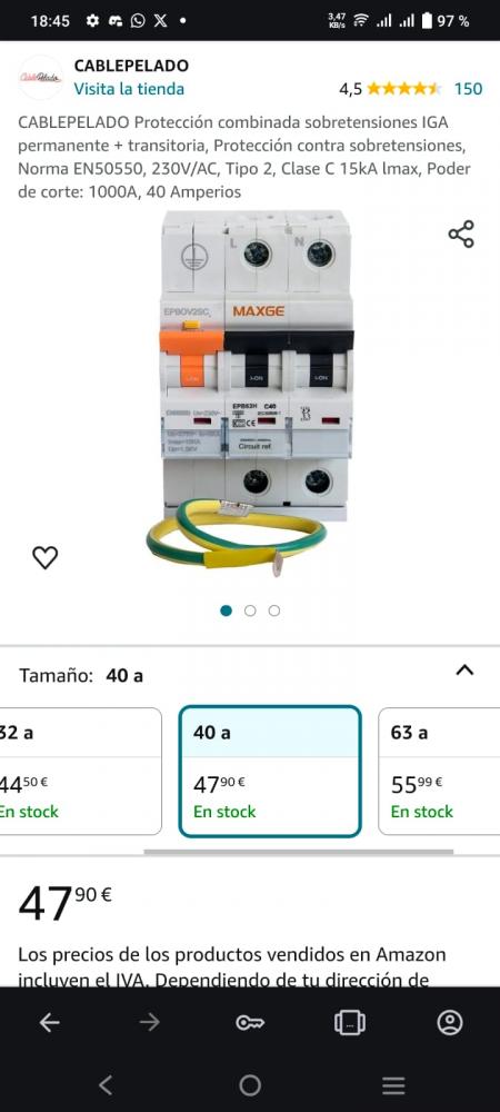

2° - Respecto a vuestra respuesta a la salida de AC: "Si tienes aires y aunque no los tengas Aconsejable un Sobretensiones de 40A en lugar del térmico y de este al CGMP."
-¿Que es eso de aires? ¿Eólica? (Tengo pensado en futuro cuándo pueda, ponerle un generador/controlador de carga para baterías de litio IstaBreeze® i/HCC-2000 W-48V).
-¿Que significa CGMP?
-Entonces, en vez del magnetotérmico, ¿ponerle un protector de sobretensiones? ¿O ambos?
Aparte, consultar ¿porque siendo de las mismas especificaciones varía tanto el precio de los diferenciales?
El de Eaton FRCMM-40/2/01-A está a 117€ .
El de Tongou es a 16,42€ y el de Bemko a 37,04€
Yo pienso que podría elegir:
A la entrada de AC:
- Bemko (Interruptor diferencial AC 2P 40A 100mA).
A la salida de AC:
- Maxge (Protección combinada sobretensiones IGA permanente + transitoria, Protección contra sobretensiones, Norma EN50550, 230V/AC, Tipo 2, Clase C 15kA lmax, Poder de corte: 1000A, 40 Amperios).
¿Cual me aconsejais que elija, por favor?
He adjuntado las imágenes de los diferentes diferenciales y magnetotermicos que podría comprar.
Disculpad que no sepa de electricidad, yo se de prótesis dental, aunque de todo lo que se pueda hay que saber.. ��

Re: Magnetotermicos y portafusibles (AC) necesarios para EAsun Power SMW 8Kw (ISolar SMW 8KW)...
Buenas.
1. Si no lo vas a conectar a la red, No importa protección ya que no dispones de entrada AC ¿Donde lo pones?.
1.1. Si conectas un grupo electrógeno en la entrada AC pues deberías poner un térmico 2p en función de la potencia del mismo.
2. Lo habitual es conectar esta salida directamente al cuadro de automatismos de la casa (CGMP: Cuadro general de mando y protección) es decir la caja donde están los diferencial térmicos, etc.
En esta caja siempre hay un (IGA:interruptor general de alimentación), si este IGA o térmico general como lo quieras llamar es de 32A o 40A no tienes que cambiar nada simplemente lo conectas ahí(incluso puedes sustituir este por el sobretensiones.
Donde digo aires: quiero decir aire acondicionado, Aerotermia, clima, etc. De ahí que diga que es aconsejable instalar un protector de sobretensiones a la salida del inversor para evitar picos (muchas averías en estos aparatos son producidas por picos de tensión de los inversores).
2.1 Si el CGP está muy distanciado del inversor lo suyo es colocar un subcuadro junto a este, ahí podrías colocar el Sobretensiones incluso el térmico del grupo si lo llegas a instalar eso ya tú mismo.
2.1.2 Ese Maxge te vale perfectamente.
Por otra parte si vas a poner baterías deberías también colocar alguna protección a la entrada DC del inversor (Conector batería), bien sea fusibles o algún disyuntor DC, para este inversor debería de ser como máximo de 100A Siempre y cuando el cable lo aguante.

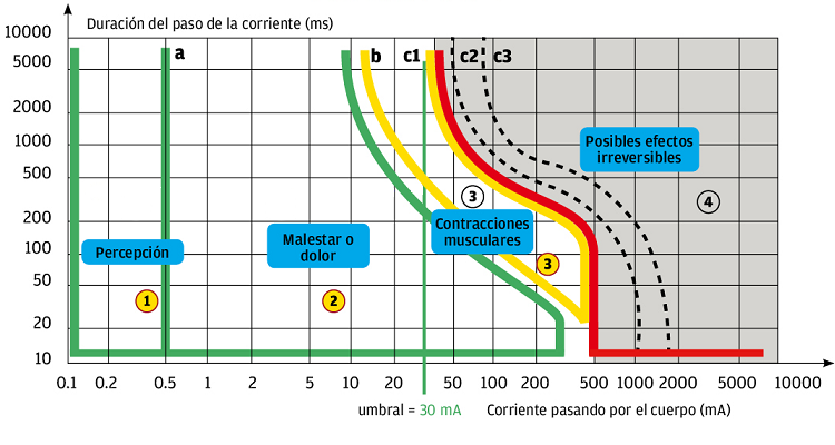

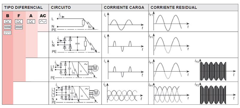

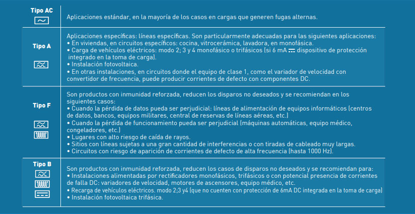

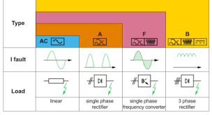

Te aconsejo que no uses un diferencial de 100mA.
A partir de 30mA los efectos sobre el cuerpo humano son muy peligrosos.
Archivo adjunto 31561
Para evitar saltos del diferencial no hay que subir la intensidad de 30ma a 100mA , hay que usar los diferenciales con los filtros adecuados a los defectos que puedes tener en la instalación.
Archivo adjunto 31562
Archivo adjunto 31567
Archivo adjunto 31563
Usa un diferencial tipo F o tipo B que filtrará las corrientes que engañan a los diferenciales tipo A y tipo AC para saltar cuando no deben, y miden correctamente las intensidades peligrosas para el cuerpo humano
ejemplo de tipo B
https://www.amazon.es/Interruptor-Di.../dp/B0B75L1XXB
ejemplo de tipo F
https://www.amazon.es/Rasmacor-R9R71.../dp/B0C3MCXWS7

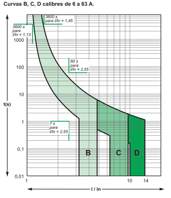

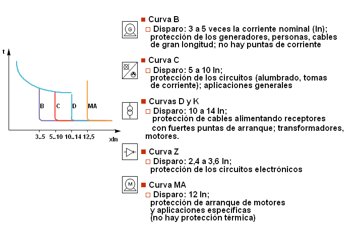

Para los magnetotérmicos usa mejor curva B que curva C (aunque los mejores son curva Z pero son muy caros) ya que cortan más rápido ante un cortocircuito y protegen un poco mejor al inversor (generador)

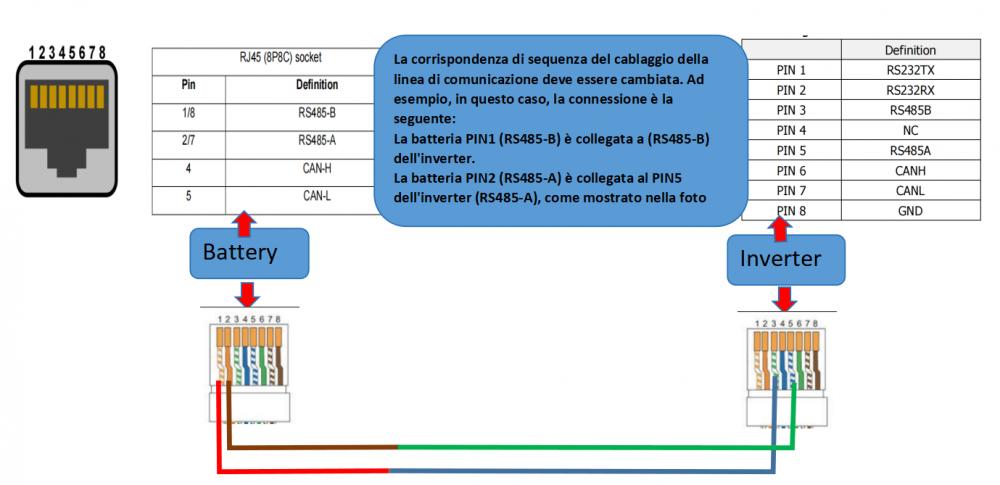

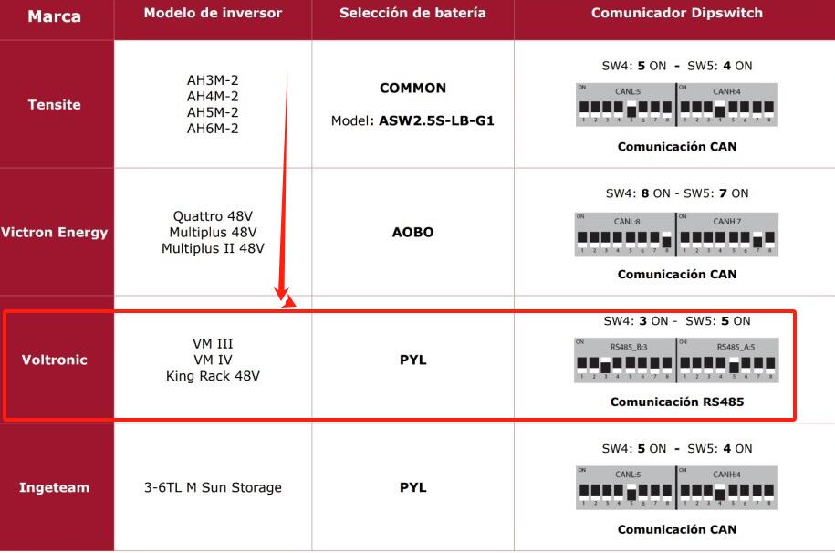

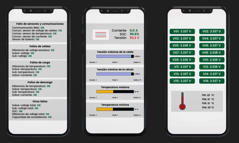

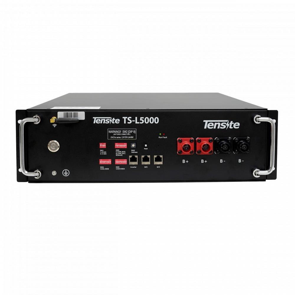

Bueno, después de pensarlo, voy a poner baterías Tensite TS-L5000 (48v) que tiene una capacidad de energía utilizable de 4.6 kw. Esperemos que no haya inconvenientes en la comunicación con el BMS y el inversor.
Si, ya se que las Pylontech son como más compatibles aunque esta de Tensite supera un poco a la US5000 en capacidad y además tiene app, aparte de la conexión por LAN, wifi y bluetooth.

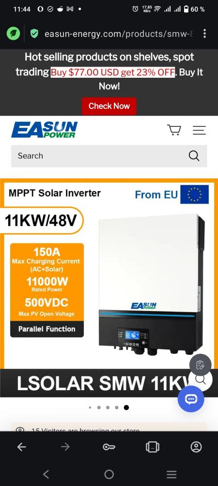

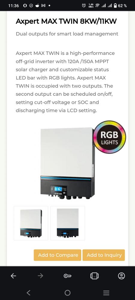

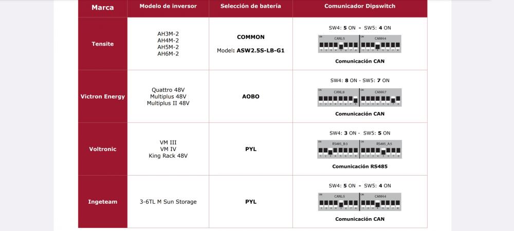

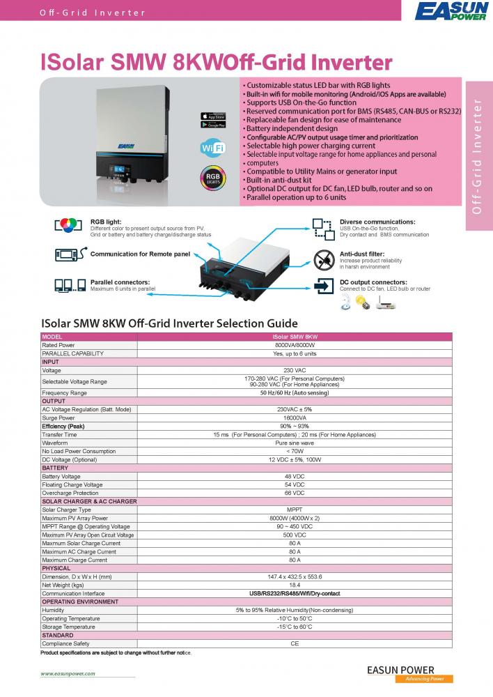

Adjunto como imagenes las capturas de la imagen del modelo del inversor EasunPower ( https://www.easun-energy.com/product...allel-3-phasel ) y la de la lista de compatibilidad del fabricante, especificando que parece ser compatible con el modelo de Voltronic Axpert Max Twin 8Kw ( https://voltronicpower.com/en-US/Pro...-TWIN-8KW-11KW ) ya que este, aunque no sea de la marca Voltronic es un clone de este modelo.
Los enlaces del fabricante de la Bateria Tensite TS-L5000 (48v) son:
La web de Tensite y sus especificaciones es: https://www.tensite-energy.com/bater...de-litio-5000/ .
Ficha tecnica ESP: http://www.tensite-energy.com/wp-con...00-Tensite.pdf .
Lista de compatibilidad con inversores: https://tensite-energy.com/wp-conten...S-L5000-V1.pdf .
Manual de usuario ESP: https://www.tensite-energy.com/wp-co...00-V.1-Esp.pdf .
Despues de consultarlo a EasunPower por email sobre la compabilidad y la configuracion de los cables de comunicacion de la bateria con el inversor recibí un .pdf ( AXPERT KS&MKS&V Communication Protocol ) y unas imagenes de la configuracion de los pines del cable de comunicacion. El enlace en donde estan subidos es: https://mega.nz/folder/uN8WmbYY#oldvce-xzaMKjS_jRrnQHw .

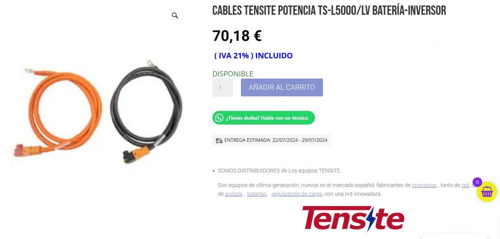

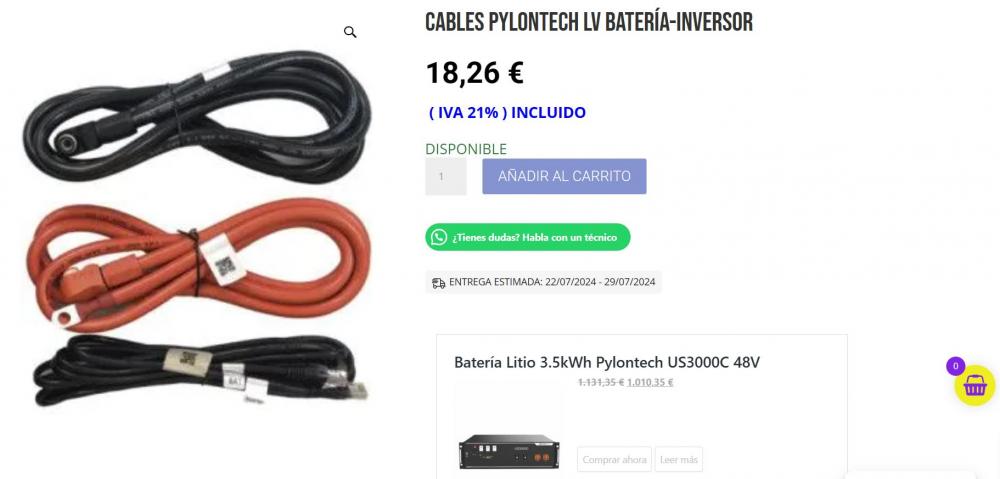

Por cierto, QUISIERA PREGUNTAR SI LOS CABLES DE POTENCIA DE CONEXION DE LA BATERIA CON EL INVERSOR de Pylontech VALEN TAMBIEN PARA LAS BATERIAS TENSITE, pues parecen ser los mismos aunque con un precio muy superior. Ambos especifican que son de 25mm² con una corriente maxima de 120A.
EasunPower LSolar SMW 8KW
Archivo adjunto 31666
Archivo adjunto 31667
Tensite 48V TS-L5000 compatibility list
Archivo adjunto 31668

Archivo adjunto 31661
Especificaciones Tecnicas L5000
Archivo adjunto 31662
Tensite app
Archivo adjunto 31663
Esta es la configuracion que enviaron por email de los pines RS485:
Archivo adjunto 31664
Archivo adjunto 31665
No sé si te habrás coscado, pero Tensite no es un fabricante, es un "pegador de pegatinas", lo mismo que Easun.
Me juego la paga extra a que esas batería son Pylontech con otra pegatina.
De hecho para comunicar con Voltronics se selecciona el protocolo PYL, los Easun son Voltronics.
Así que probablemente los cables sean exactamente los mismos.

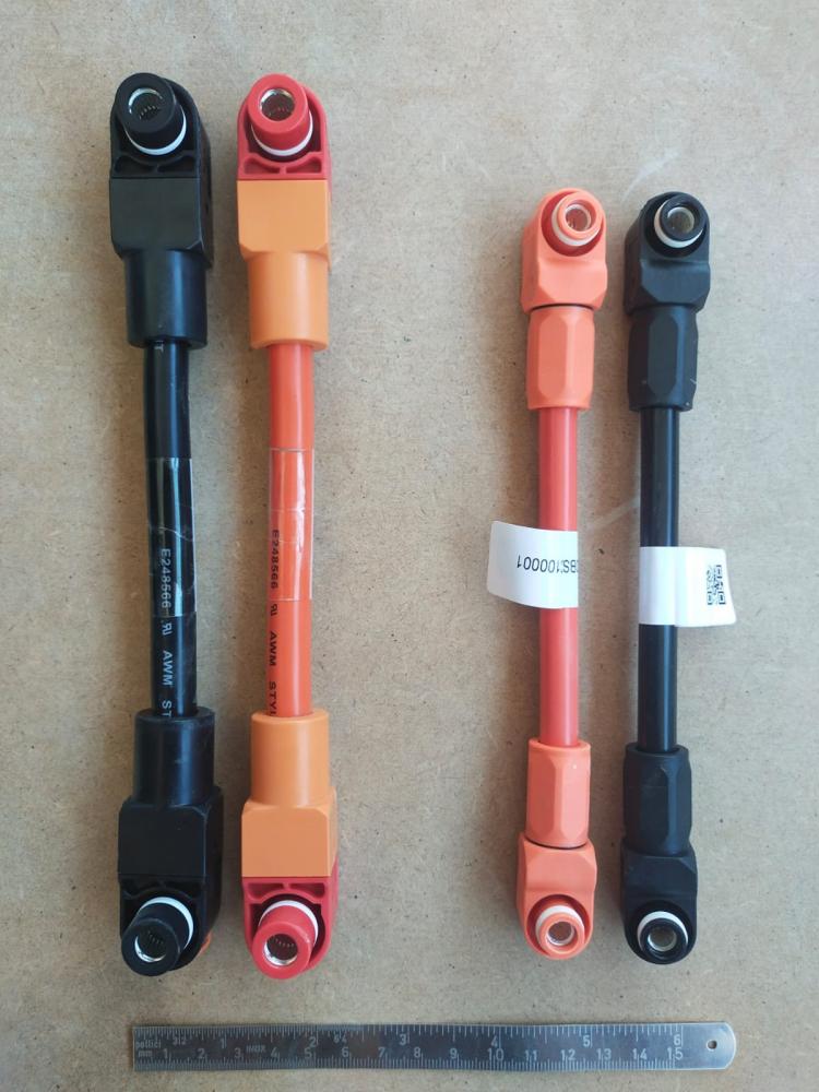

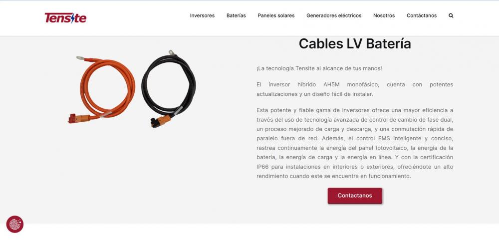

Bueno, las baterias de Tensite pueden que se parezcan a las de Pylontech pero yo pienso que no son las mismas. Solo hay que ver como son exteriormente, teniendo muchos mas dips de configuracion (SW1/2, etc) y con opciones de comunicacion mayores que las Pylontech pudiendo usar el wifi, LAN e incluso el bluetooth. Las que si son identicas a las Pylontech son las Dyness, Upower...
Respecto a los cables de conexion de baterias con inversor en las especificaciones cada fabricante especifican que son de 25mm² con una corriente maxima de 120A. En la web de Tensite, incluso confunden y dan informacion de sus inversores en la pagina de los cables, siendo la informacion de estos cables casi nula.
Cables LV Batería TENSITE: .
Archivo adjunto 31675
Pero bueno, respecto a los cablese de potencia y conexion, quiero que veias la honestidad de algunos revendedores y su oferta, que incluso podria considerar engañosa, parece ser que solo mirando en el beneficio economico si en verdad son los mismos cables...

Cables Tensite Potencia TS-L5000/LV Batería-Inversor
Archivo adjunto 31674
Cables Pylontech LV Batería-Inversor
Archivo adjunto 31676
Bueno, pues confirmado...
Los cables de conexion de las baterias Pylontech SON DIFERENTES a los cables de las baterias Tensite aunque a simple vista parezcan iguales.
Los conectores de Tensite son mucho mas grandes.
Desde luego los fabricantes tambien podian poner unas imagenes con las dimensiones y/o especificar que no son compatibles.
Archivo adjunto 31764
