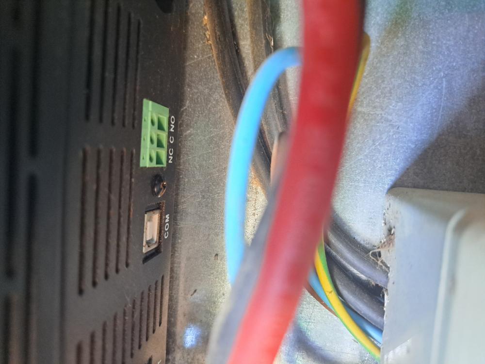

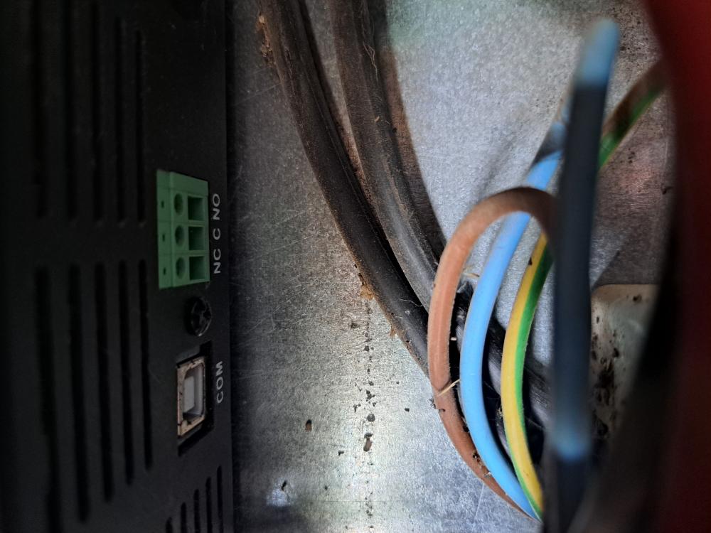

-Si el generador tiene los contactos para hacer el contacto en "seco" y arranque automático, como la foto que pongo más abajo, es suficiente para que se automatice su marcha y paro según el voltaje de las baterías y lo que mande el inversor, o tendría que comprar un módulo de arranque aparte?

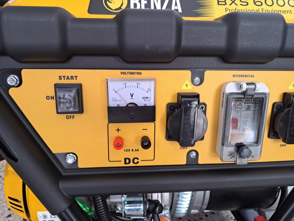

Este modelo del que he puesto la foto lo he visto hoy en un proveedor local que me lo vende por 950€, pero el dependiente no tenía ni idea de estas preguntas, y por supuesto no va con gas. Pero lo pongo por las conexiones rojo/negro que tiene debajo del voltímetro, que es donde creo que tendría que conectar al inversor, y de los que veo que muchos lo tienen (aunque . He pensado en un presupuesto así de unos 1.000€ poco más o menos (mejor si es menos, jejeje).
