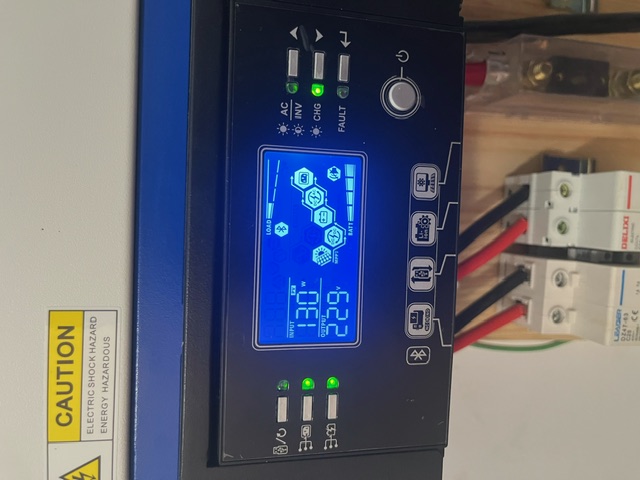

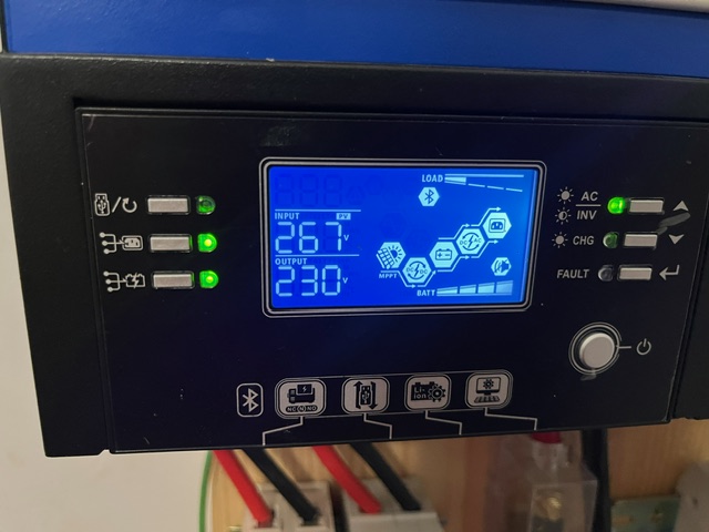

Primero de todo adjunto toda la configuración y elementos que tengo instalados:
- Inversor Híbrido 3000W 24V Voltronic Axpert VMIII
Instalación FV (Todas conectadas en serie):
- 4 x RSM 144-7 450W 49.7Voc, 41.3Vmp, 10.9 Amp
- 2 x TENSITE 500W 45.5Voc, 38.35Vmp, 13.04 Amp
Baterías:
- 2 x Baterías Gel Ultracell UCG 200-12 (12V 200AH/10HR) - Conectadas en serie. (Aunque estoy a la espera de unas Life4po para cambiarlas..)
Mi problema es que he instalado las 2 placas nuevas y no sé si realmente está entrando la energía que debería entrar. Adjunto imágenes de la entrada de los paneles en horas de máximo sol:
Archivo adjunto 31485
Archivo adjunto 31486
Archivo adjunto 31487
No sé si tengo algo mal configurado o es normal....
Gracias de antemano.

Con estas placas, tendrias que tener input PV (PhotoVoltaic) a 242v. (la suma de los Vmp).
Si miramos tu foto2, pone 267v, ( y CHG apagado) es decir que el inversor deja de cargar porque la bateria esta cargada (o ha llegado a su tension programada en 26), y estara en flotacion a 27v.
En la foto 1 (130w y CHG encendido), estara cargando. No se aprecia si CHG es fijo, o intermitente.
Intermitente es cargando. Fijo: carga terminada y sin consumo fuerte.
Si quieres saber cuantos watios las placas te pueden proporcionar a un momento dado, tienes que poner un consumo (una tostadora, cafetera, o algo mas, y esperar unos minutos, y tendria que indicar lo que puede sacar de placas. PV= xxxx W.
Si con sol fuerte (y consumo fuerte) te da el 75/80% de las placas, esta bien.
De 2600w (*)de placas que tienes, es decir alrededor de 1950w.
Nota (*): tus placas de 500w, solo te van a dar 418w en las mejores condiciones.
